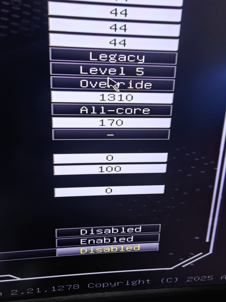

Начал эксперименты с материнкой SNOW DREAM.
Ставлю Undervolt protection disable, AC Loadline value 80, DC Loadline value 90, VF Offset mode legacy, VRM Loadline level 4, Core Voltage Mode override, P-core Voltage Override 1310, TVB disabled, CEP disabled, IA ICC Unlimited Mode enabled, VMX disable, PL1/PL2 300W.
В XTU оффсет -150.
При стресс тесте комп уходит в синий экран с ошибкой clock watchdog timeout. Core VID скачет до 1.5. Если ставлю vr core limit 1300, то значение VID выравнивается, но сильно теряю в производительности.

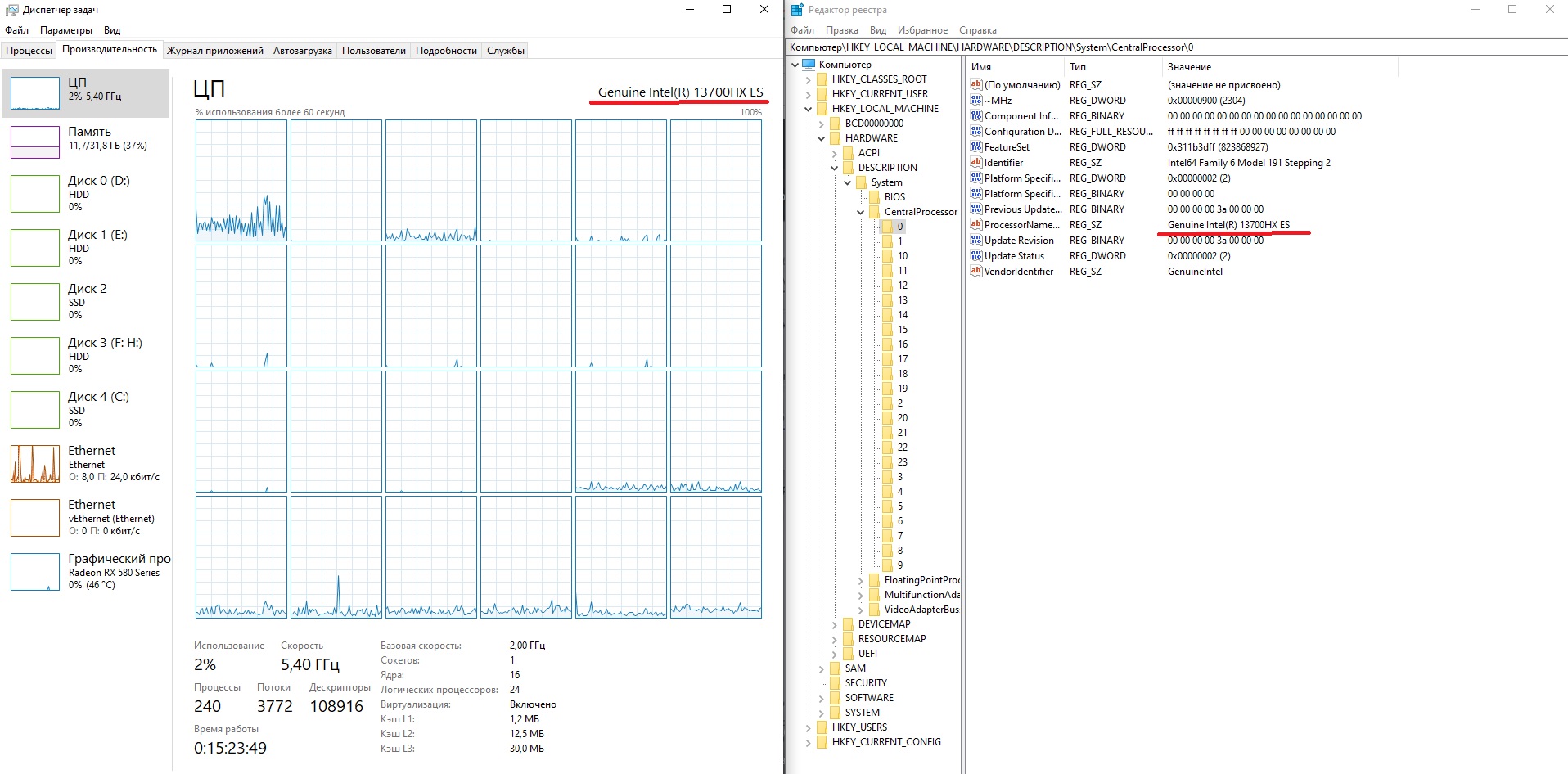

:-) надоел нули показывать.
перезагрузка и опять нули\ID проца и биоса
красава, давно уже такие мысли меня посещают) перфекционизм хочет видеть имя проца
так можно ж сделать чтоб при запуске винды применялась правка реестра

[АЛКАШ] писал(а):
ну ожидаемо конечно, это же просто реестр винды и он обновляется при загрузке( вдруг апгрейд сделали), ну и какое нить цпу3 читает инфу не оттуда.. но как выше пишут, можно скрипт в автозагрузку, и в диспетчере будет так отображаться)

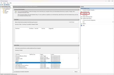

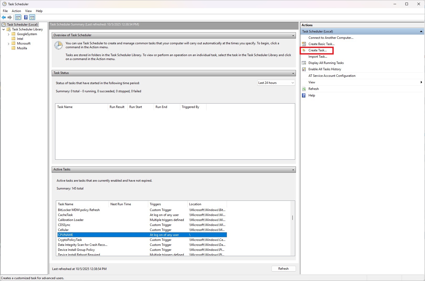

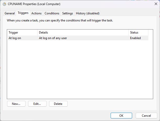

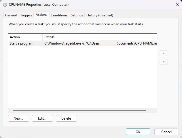

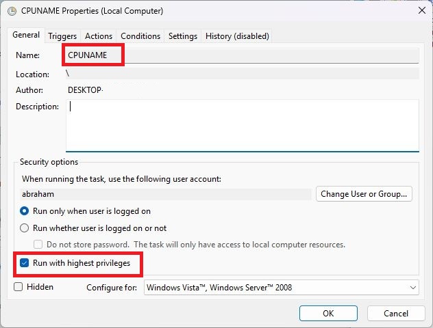

Регистрация: 06.01.2015
Запуск reg файла через Планировщик задач (Task Scheduler)
создание задачи в планировщике
0.jpg [ 265.86 КБ | Просмотров: 1267 ]
1.jpg [ 66.89 КБ | Просмотров: 1267 ]
2.jpg [ 25.93 КБ | Просмотров: 1267 ]
3.jpg [ 47.52 КБ | Просмотров: 1267 ]
CPU_NAME_reg.zip [409 байт]

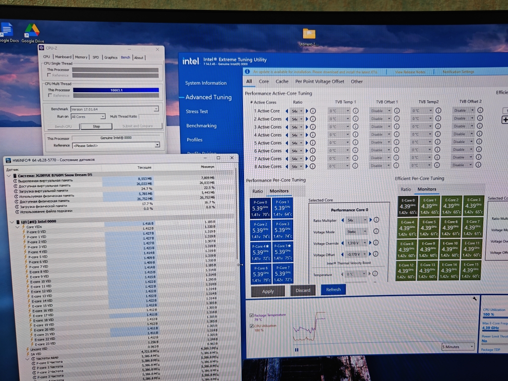

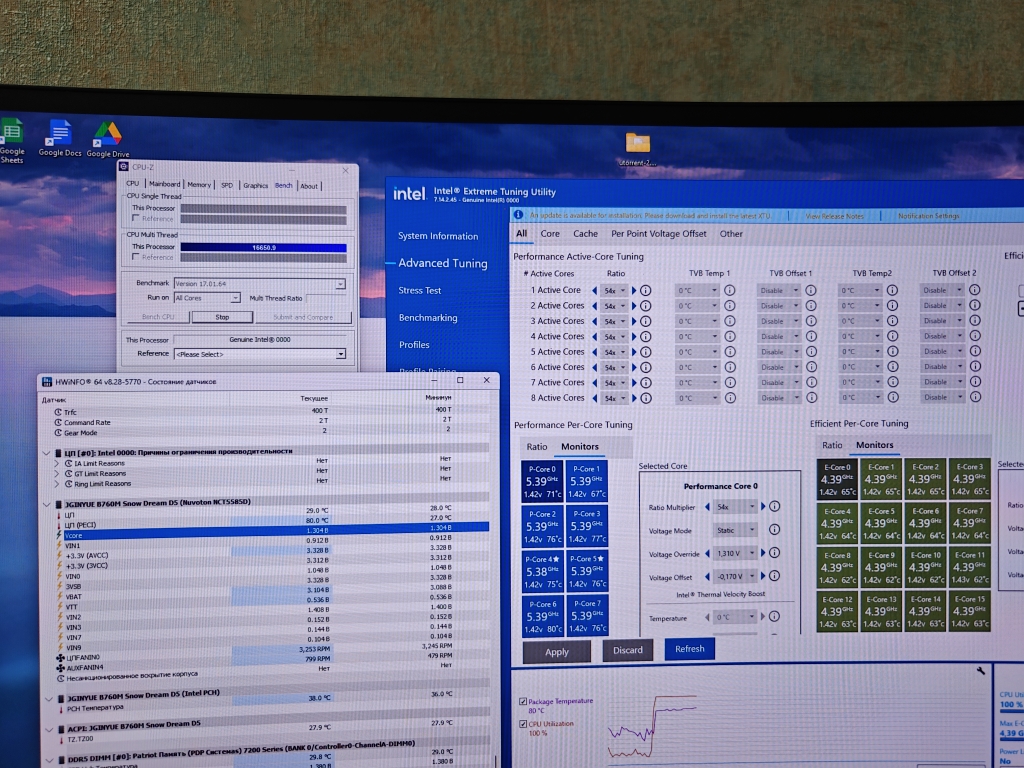

По SNOW DREAM
Скрины настроек.
Проверяю в играх. Бегло через cpu-z))
Если где-то вылетает или зависает то +0.010в
1000157476.jpg [ 632.95 КБ | Просмотров: 1100 ]
1000157475.jpg [ 660.3 КБ | Просмотров: 1100 ]
1000157474.jpg [ 757.75 КБ | Просмотров: 1100 ]
1000157473.jpg [ 775.86 КБ | Просмотров: 1100 ]
1000157472.jpg [ 454.15 КБ | Просмотров: 1100 ]

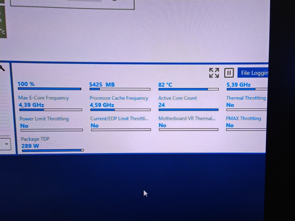

да, скидывает до 4,7
Добавлено спустя 1 минуту 39 секунд:
попробовал y-cruncher.exe с параметрами 2 и 5 - завис даже без синьки.. даже нагрузку не получилось отследить.. +20мв и сейчас попробую более лайтовый тест

попробовал, более лайтовые проходит, этот же тест тротлит уже по температуре, 95 у меня лимит.. нагрузка 240 ватт

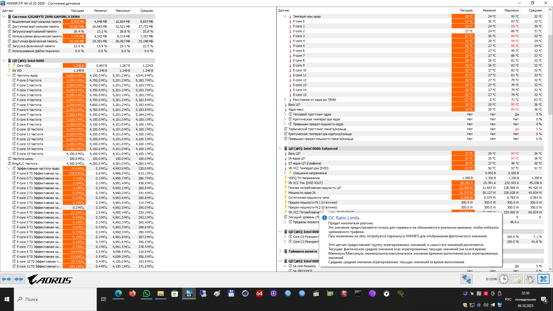

фикс 1,38, профиль llc - ultraextreme ac/dc 1/140 на гиге, у других вендоров значения отличаются..
hwinfo показывает так:
ac-dc.png [ 3.2 КБ | Просмотров: 1094 ]
