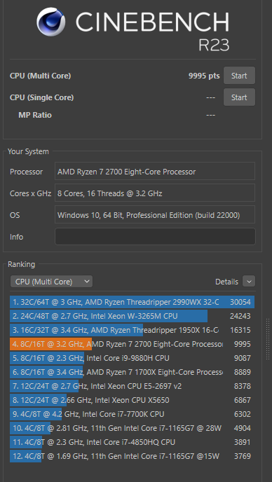

Регистрация: 18.08.2006
что скажете, нормально или дожимать его (2700X) ?
Untitled.png [ 3.7 МБ | Просмотров: 1980 ]
Регистрация: 27.08.2009
Откуда: Назарово
Слабовато. Вот мой в стоке.

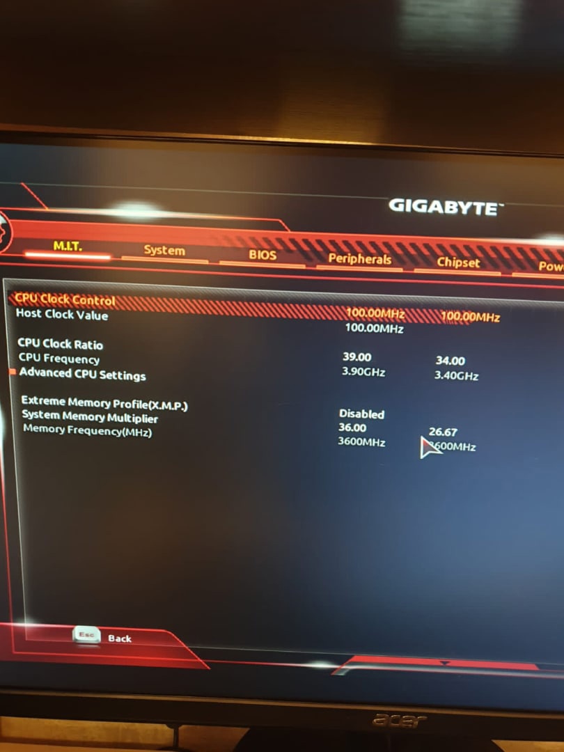

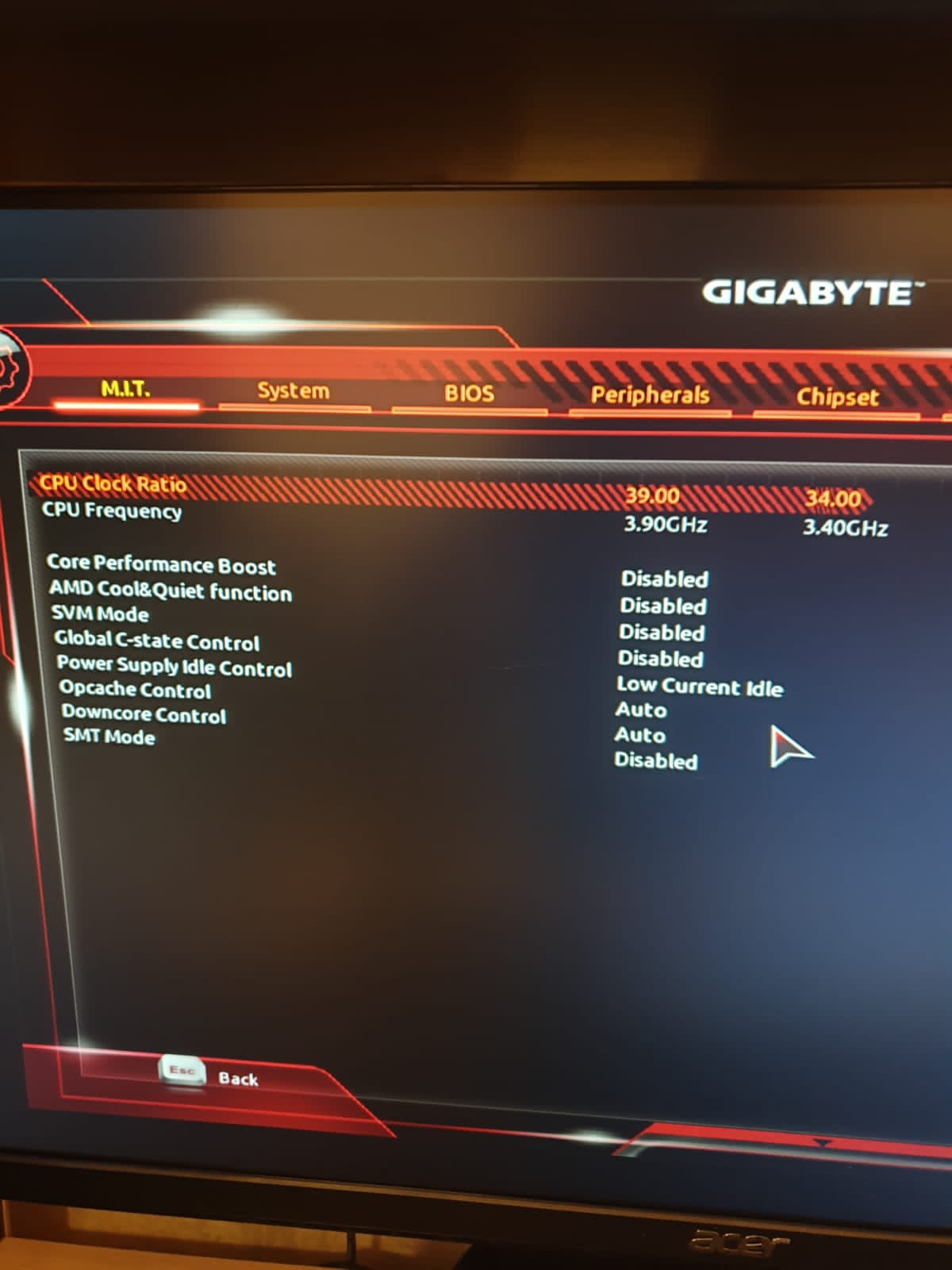

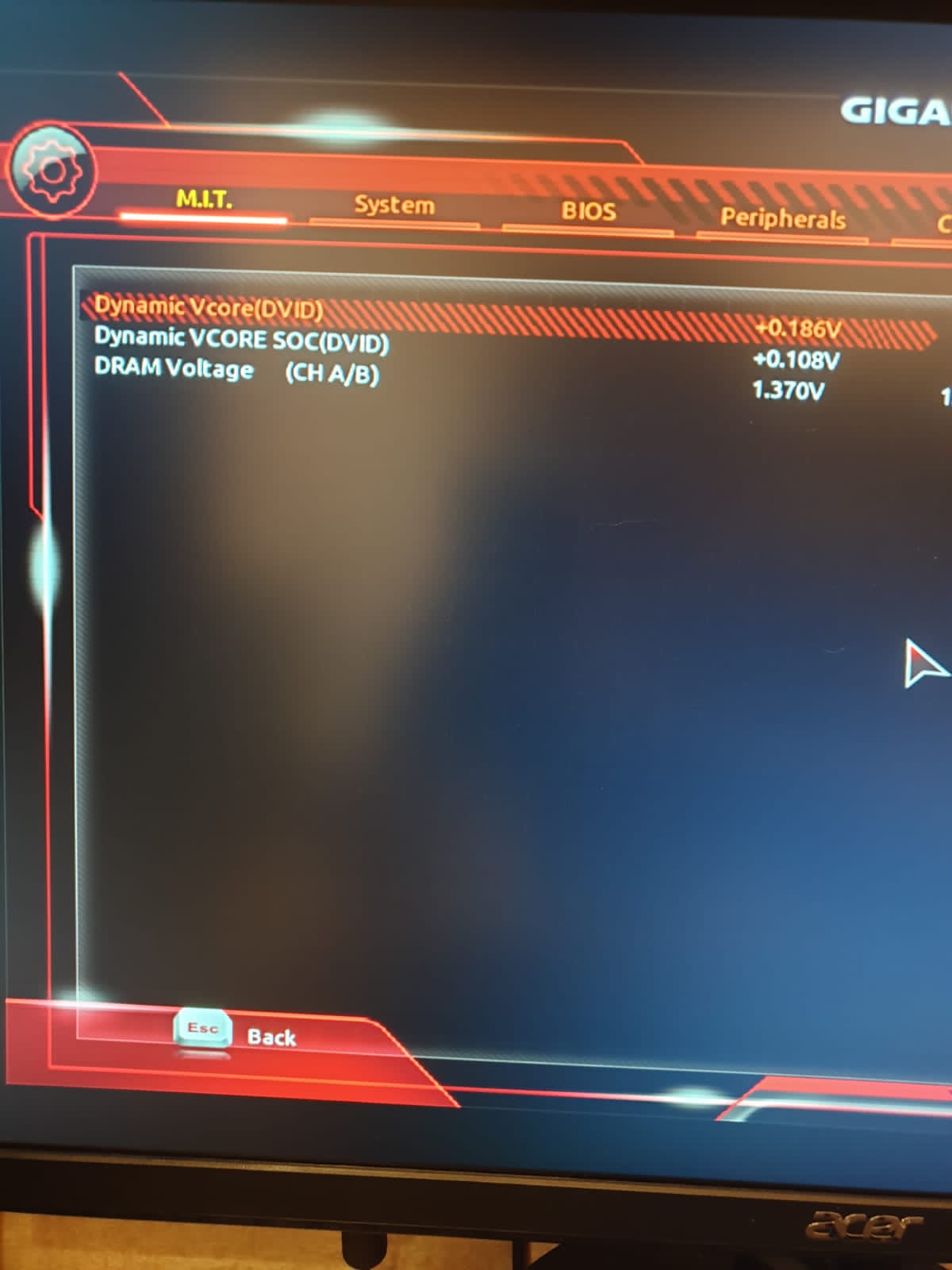

Регистрация: 13.06.2020
Парни, нормальный разгон вышел? Или можно лучше?
Снимок экрана (10) (1).png [ 175.97 КБ | Просмотров: 1785 ]
IMG-20211127-WA0001.jpg [ 82.53 КБ | Просмотров: 1785 ]
IMG-20211127-WA0000.jpg [ 89.73 КБ | Просмотров: 1785 ]
e4NGMcTaczg.jpg [ 147.84 КБ | Просмотров: 1785 ]
