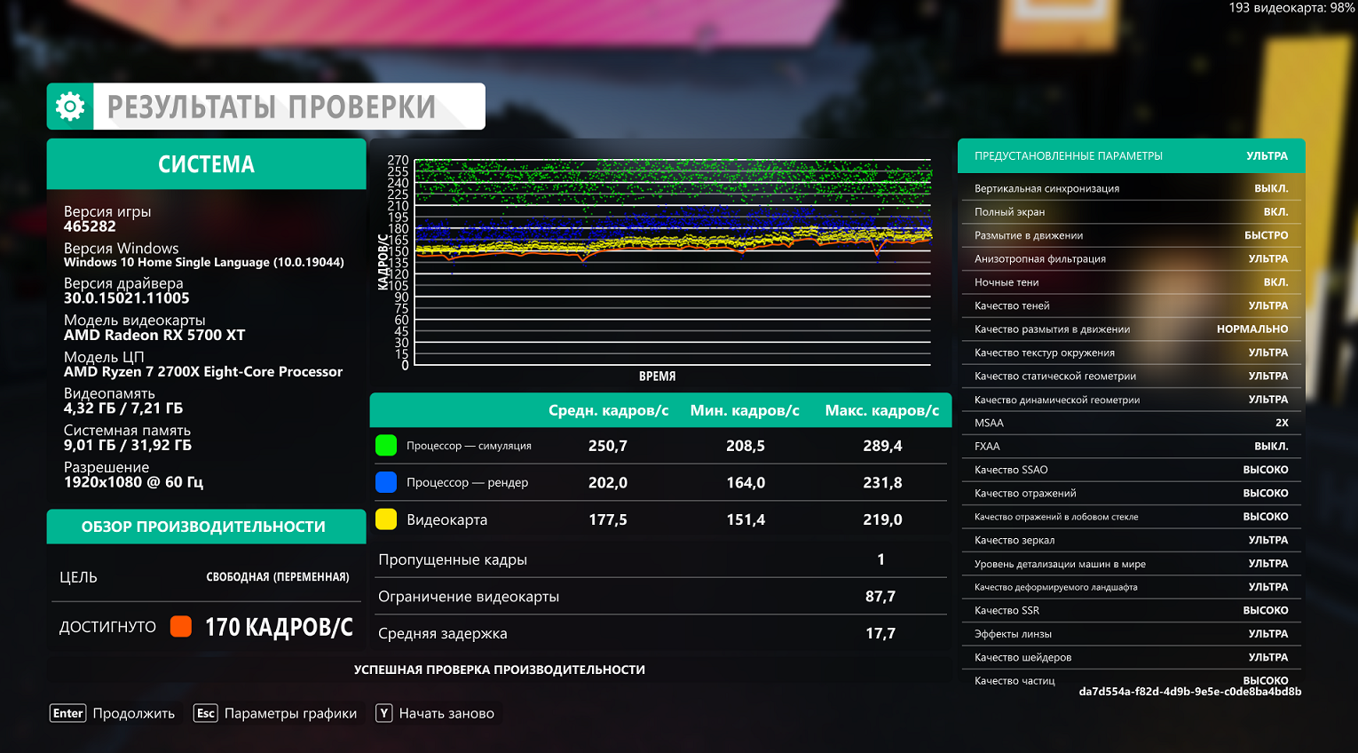

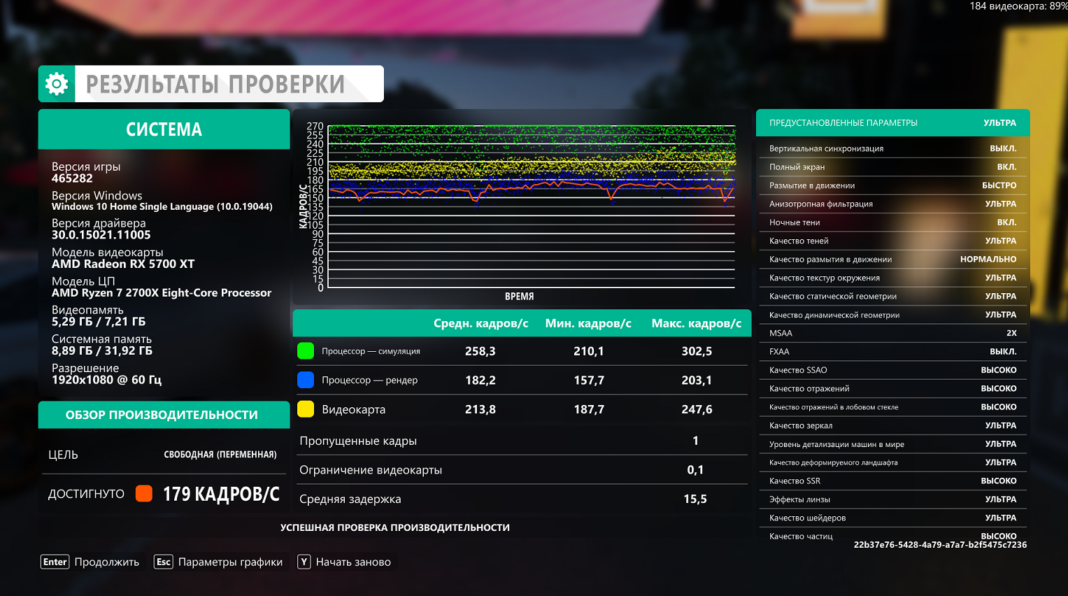

Resizable BAR работает на asus c6h 2700x + 5700xt
выкл
Снимок экрана (205).png [ 1 МБ | Просмотров: 2497 ]
вкл
Снимок экрана (208).png [ 1.07 МБ | Просмотров: 2497 ]

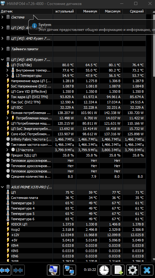

Регистрация: 06.07.2022
Всем привет. Имею такой конфиг Ryzen 7 2700 + Asus Prime X370 PRO + 40 гб RAM g.skill aegis 3000mgz. Хочу настроить правильно разгон. Читал немного тему, но все равно хотелось бы помощи профессионалов...
Как сейчас у меня:
RAM - 2933мгц (выбрал xmp профиль и больше ничего не менял)
CPU CORE RATION - 38
CPU Voltage - 1.35
SOC Voltage - 1.1
DRAM - 1.35 (подтянулось от XMP)
CPU LLC - AUTO
VDDSOC LLC - AUTO
Тест в программе Prime95 10 минутный
test_PC.png [ 91.91 КБ | Просмотров: 2583 ]
Хочу остаться на частоте 3800-3900, что мне нужно понижать, добавлять, удалять в биосе?
