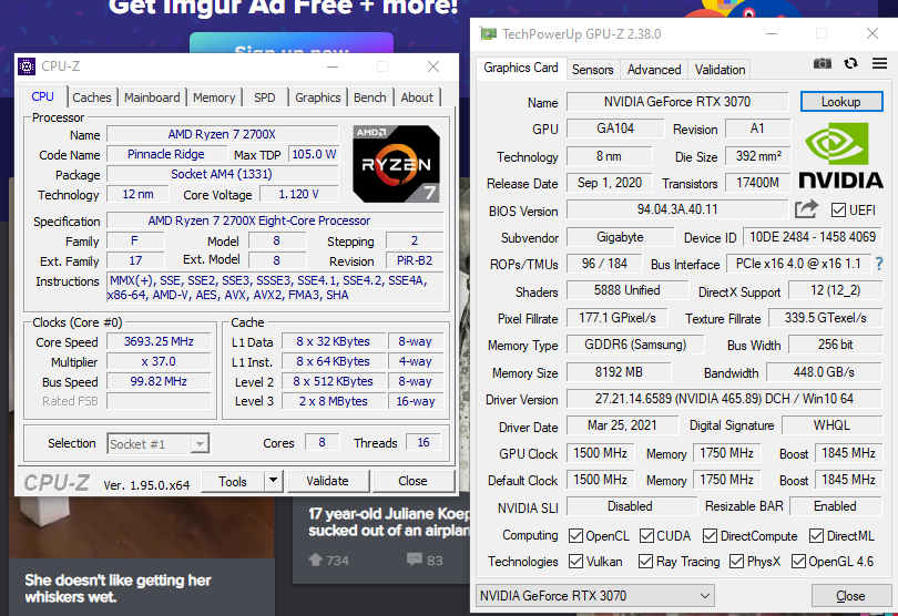

подскажите у кого Resizable BAR с этим процессором работает? вроде как нужно не ниже 3000 резани, и мать 400, но в 300 завезли в новых биос поддержку, я в биосе активировал, вроде как должно работать. у кого мать и гпу с поддержкой можете у себя проверить, работает или нет.

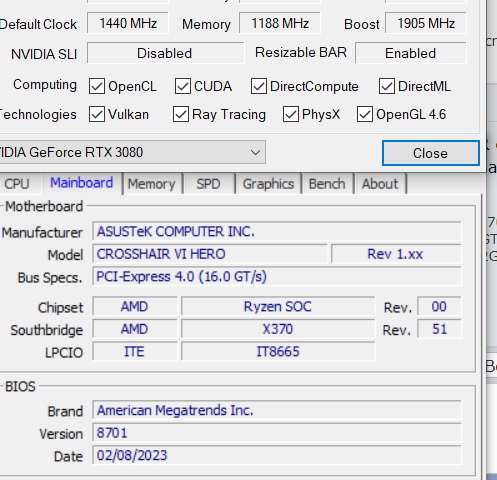

Resizable BAR работает на x370,но у меня процессор 3 линейки, у вас же есть эти железки и вы можете проверить у себя)
Untitled.jpg [ 84.57 КБ | Просмотров: 3191 ]
а вот 2700 на 450 чипсете
GP3YXCr.png [ 131.63 КБ | Просмотров: 3175 ]
да перекидывать процы не хочется, не так просто это.
в биосе есть эти пункты и можно включить после чего и везде пишет что включен Resizable BAR в том же GPU-Z как и у вас на скрине. но видюха у меня там RX 480, и она официально не поддерживает ResBAR, вроде как через реестр включают, но у меня не получилось, после включения в реестре, драйвер глючит и приходится сносить через DDU и ставить по новой, просто у кого то вроде на 400/500 получается включить в драйвере Resizable BAR через реестр, но это не точно, короче пытаюсь понять почему не получается.

Регистрация: 21.07.2011
Откуда: Гомель,Беларусь
Фото: 77
официально ребар поддерживает же 6000 амд и 3000 нивдиа. Остальное не знаю как и работает. Поставтье к 2700 3070 и посмотрите) в биосе же пункт нашли? на Асусе вкладка вынесена на главный экран и сразу можно включить ребар) про модификацию реестра не знаю, не пробовал
