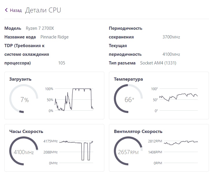

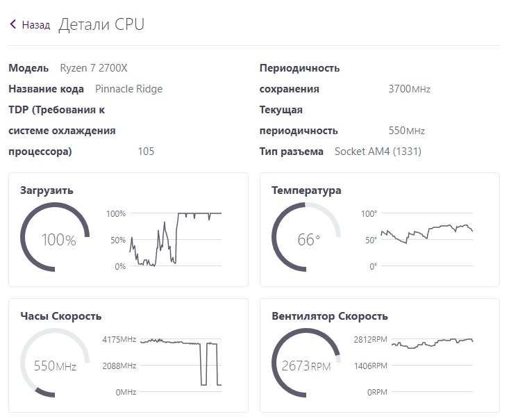

Доброго времени суток. Может кто сталкивался с такой бедой.
Проц Ryzen 7 2700X
Мать MSI B450M-A Pro MAX
Кулер тестил боксовый AMD Wrath Prism, сейчас установил Gammax 400 v2
Память Adata XPG GAMMIX D45 2 планки по 32 ГБ на частоте 3200 (не знаю нужно ли это в данном вопросе)
Ситуация какая. При нагрузках в бэнчмарках проц скидывает частоты до 550 MHz. Причём такое и на 3.7 и на 3.9 MHz. С чем это может быть связано?
Грешил на температуру и кулер, поставил новый, получил -10 градусов, но результат тот же.
За картинки не пинайте, в спойлер ни в какую не хотели загружаться...
QNY-N2czaqI.jpg [ 81.93 КБ | Просмотров: 6071 ]
_3Qi3Kuh8M0.jpg [ 81.71 КБ | Просмотров: 6071 ]
Регистрация: 30.04.2013
скрин аиды нужен
Как вариант - перегрев питальника. У MSI B450M-A Pro MAX на cpu 3 фазы по 3 мосфета и без радиаторов.

Какой то определённый раздел?
там где частота и температура в разделе тест стабильности и опрос нужно делать 1с вместо дефолтных 5с
