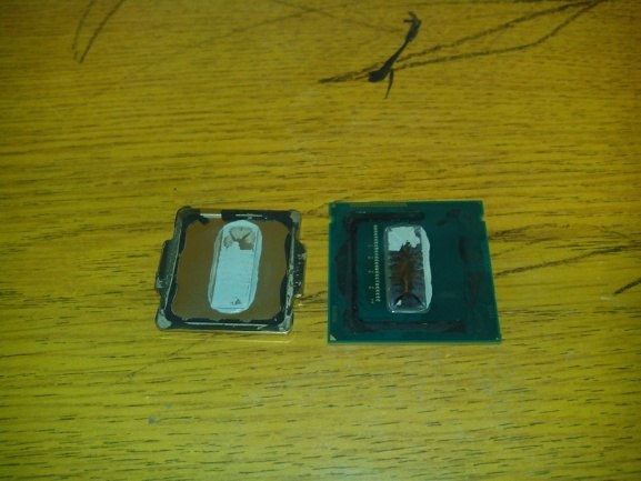

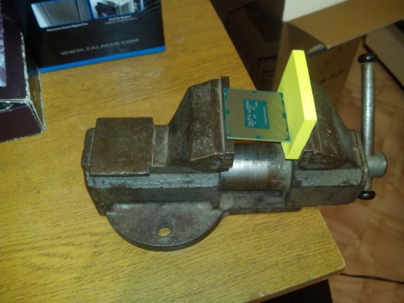

Пакость там точно полнейшая, вот моя. Высохшая была до порошкового состояния. Вскрыл за 2-4 минуты.
не особо глубко по крузгу прорезал лезвием, после чего зафиксировал в тисках, вручи жене фен бытовой, она направила его на керпич, а я всего лишь чутка толкнул ручку тисков на 90 градусов, крышка без усилий легко соскочила, можно сказать усилием 1ого пальца.

Да не высохла она, скорее всего. Intel - любители "двухфазных" ТИ, сухих в холоде и жидких при нагреве... Была их фирменная термопаста, на видеокарте вела себя лучше, чем Noctua NT-H1. Но что тут ТИ неудачный - это факт, конечно...
В остальном - спасибо за инфу. Подумываю. Но вот не страх останавливает, а скорее отсутствие действительно насущной необходимости.
