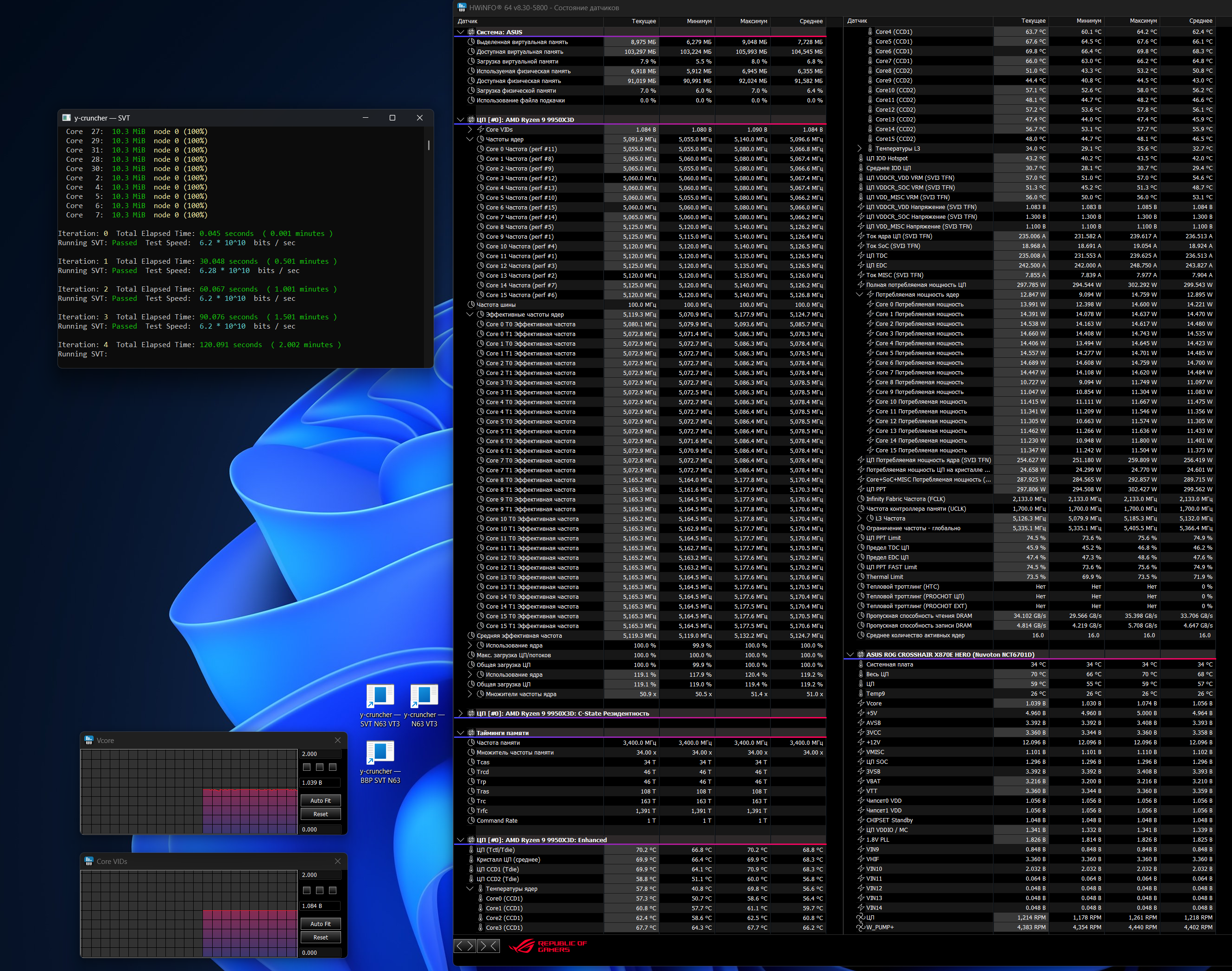

stockclock, я пока что накранчиваю...
y-cruncher.PNG [ 1.13 МБ | Просмотров: 1622 ]
Вообще он по нагреву всё же братец ультрарапторам тоже, кто бы что ни говорил. Главное хорошо попросить. :crazy:
Надо будет водоблок переставить, что-то мне не нравятся эти дельты.

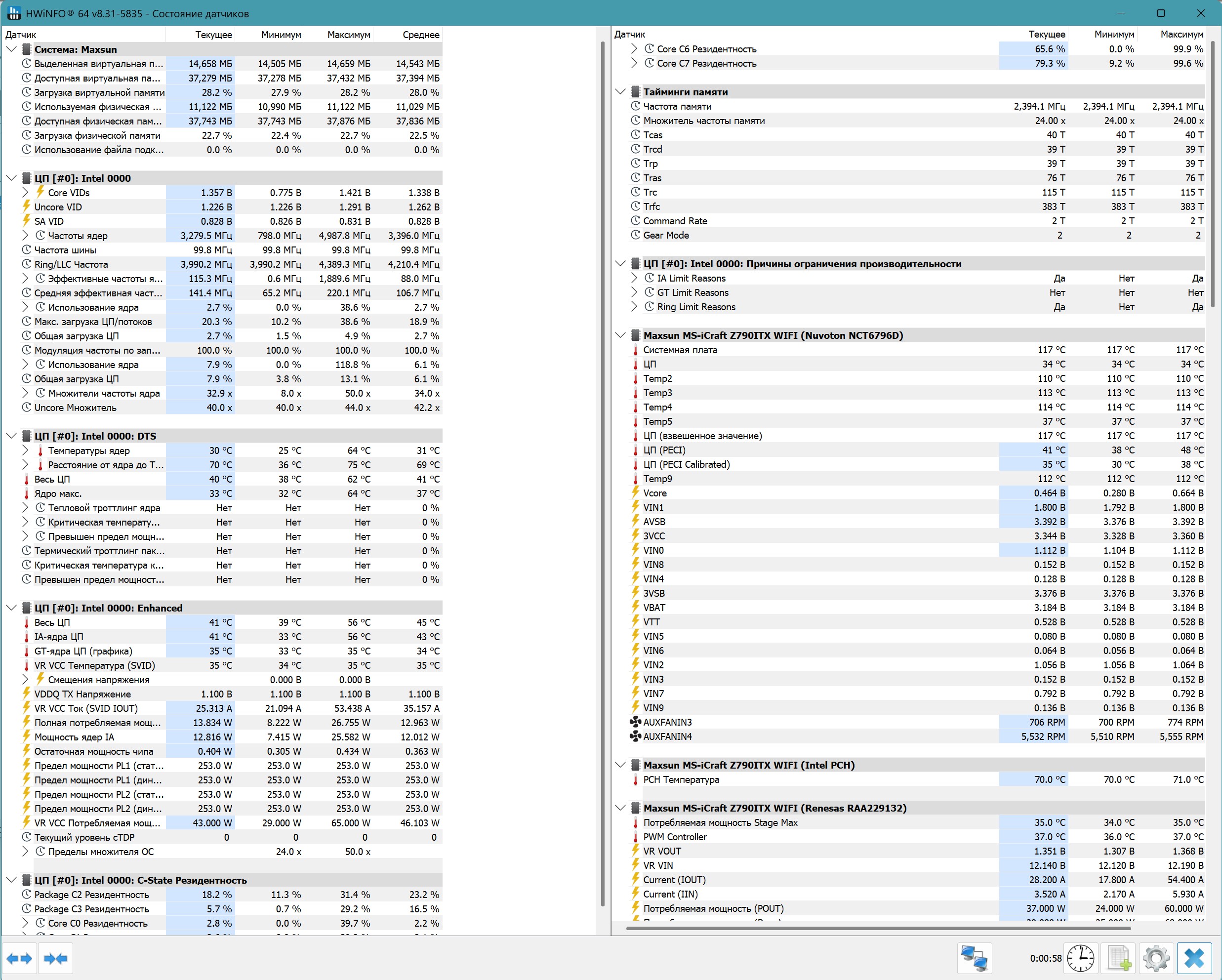

Подскажите, не совсем понимаю что дальше делать.
Q1lp на Maxsun Icraft Z790wifi , скальп+жм и дешманская 360 водянка.
Температура под нагрузкой больше 50% улетает в 100 градусов и водянка не вывозит. Частоты тоже не впечатляют.
При этом PL2 -157W. И я не нахожу в биосе где увеличить. или недопонимаю чего-то.
какая? стойки "подпиливали"? без крышки проц ниже, чем обычный 1700 с крышкой и часто водоблок имеет недостаточный прижим к кристаллу. Либо криво установлена водянка.

bukin8 писал(а):
Проц с крышкой. ЖМ под ней. Прижимная скоба заменена на рамку на винтах. Радиатор водянки нехило так греется.
судя по скрину - у вас полный левак в показаниях напряжений/мощностей!!! Вообще левак. Видимо максун не понимает мутанта в плане питания/сопротивления линии, потому у вас "Vcore" 0.3-0.6в...
Плюс - может айгу такая "хорошая" водянка? Да и понятие "нехило так греется" растяжимое - всё что ниже 40-45° на радиаторе - норма.
что-то странно... вроде питание на ней неплохое 19+2+1... датчики вместо цельсия температуру в фаренгейтах что ли показывают... ну, это вообще ненормально...
по охладу проца - надо перепроверить прижим...

bukin8, у тебя 63 градуса при менее чем 50 Вт. Что-то очень сильно там НЕ ТАК. Надо переставить и посмотреть, как будет.

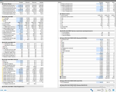

Регистрация: 22.01.2017
использовал XTU , выставил 253W по PL1 и PL2

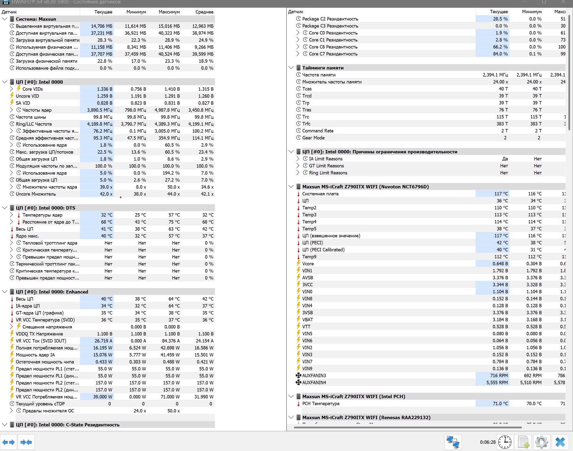

Ardor Gaming FrostWave SC360
Моя хреновина
PC cooler DA360 ARGB
и еще куча аналогичных штук
- это все вроде как одна платформа? ..
скриншот2.jpg [ 1008.33 КБ | Просмотров: 1034 ]

ещё раз - у вас проблемы с датчиками! Сдайте материнку взад! Не может проц при 0.2в работать. Да и при 0.7в с очень большой натяжкой.
Поддерживаю. 0.5в теоретический минимум работы затворов транзисторов. Не встречал процов способных ниже 0.6в работать даже при минимальных частотах. Тут явно проблема с обвязкой мониторинга или прошивкой его.
С одной стороны жить и так можно. Просто знать что показометр врет. По температурам ориентироваться и по vid. Дальше я бы офсетом регулировал питание.

Судя по температуре системной платы, комп находится где-то в тени на Меркурии...
Как вариант, насильно прошили биос не от той платы.

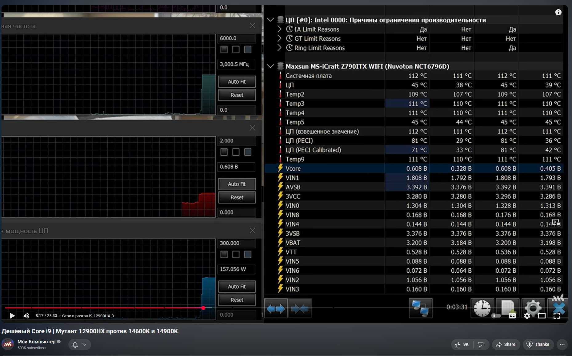

В обзоре мутанта на канале Мой компьютер она тоже занижала. Короче это не баг, это фича.
feature.jpg [ 372.5 КБ | Просмотров: 941 ]
https://youtu.be/OE8YBoKsJgM?t=489
Это косяк! Скорее всего неправильный расчёт по AC DC параметрам, измеренным у проца(переходник влияет)...
