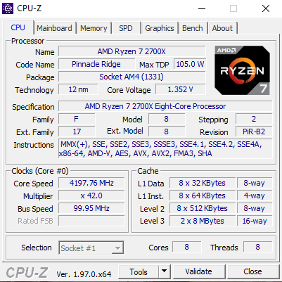

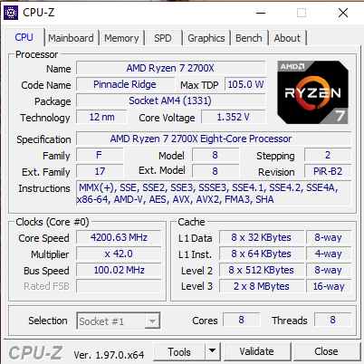

Регистрация: 12.10.2015
juk_777 писал(а):
А "нормально" сколько должно быть?
У меня фиксированный разгон и мать crosshair vi hero.
Снимок экрана (471).png [ 34.41 КБ | Просмотров: 13243 ]
Снимок экрана (472).png [ 31.92 КБ | Просмотров: 13243 ]
Регистрация: 13.05.2010
Godsun
Уже понял. То есть 93 не нормально, а 99 нормально?
Регистрация: 21.11.2008
Откуда: Волгоград
ilya_01 100 должно быть, 99 может показывать когда в авто. Поставь в ручную и все.
