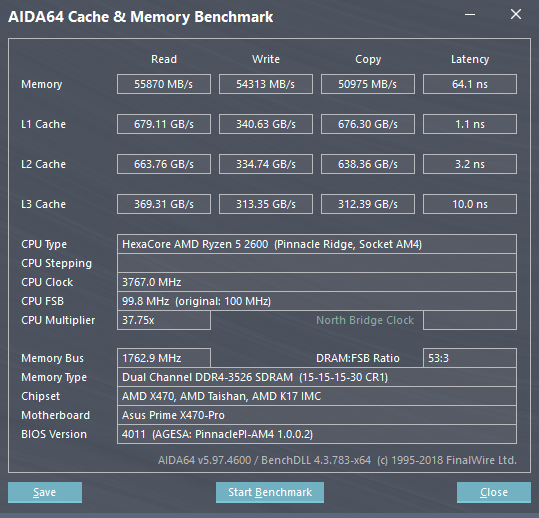

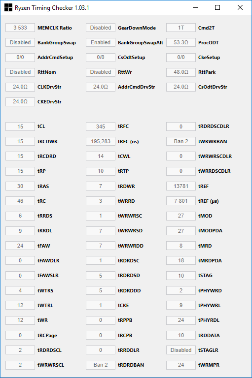

Друзья,
Вроде удалось найти точку стабильности по памяти на 3533 при Vddr=1.4в и Vsoc=1.075в
RTC+AIDA
RTC_R5_stock+3533fast_agesa1002a.png [ 24.81 КБ | Просмотров: 2970 ]
AIDA_cachemem_R5_stock+3533fastCL15_agesa1002a_2.png [ 91.38 КБ | Просмотров: 2970 ]
Было бы очень здорово если бы Вы помогли понять:
- это хорошие показатели или нет,
- если нет, то что стоит подкрутить
PS: стабилизировать на 3400cl14 или 3600cl16 не удалось при Vddr=1.4в.
TM5 сразу сыплет ошибками. Выше напряжение делал, стабильнее не стало.
