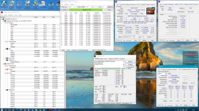

Вот пришла "мать"
Настройки биоса не изменял.
GFlops в линксе маленький
Vcore обратите внимание
Vcore 1.32.PNG [ 1.27 МБ | Просмотров: 568 ]
обратили и увидели, что проц явно напруги просит добавить: http://uploads.ru/YC2i6.png

Misjko объем памяти в линксе ставь 6144,от этого тоже гфлопсы разнятся
