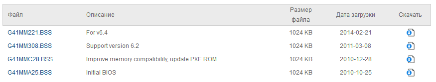

Коллеги, а есть кто по биостарам?
Вопрос вот какой:
Есть плата, у неё 4 ревизии. Раздел загрузок для ВСЕХ ревизий выглядит так, как в приложенном файле. Как это трактовать? Как с гигабайтом? дескать в плату 6.4 младше чем крайнюю версию не шить, но всё со всем совместимо вниз, или как? Просто у меня на руках есть версия 6.0 и в неё шьются (и не кирпичатся) все четыре файлика....
Ну и второй вопрос...
Моя "любимая" плата. Люблю её за два момента:
1. Две фазы по питанию и максимально заявленный TDP=95W.
2. Whitelist процессоров, реализованный НЕ через микрокоды.
Вопрос - как очистить/изменить whitelist?
Безымянный.png [ 10.79 КБ | Просмотров: 1302 ]
