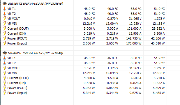

у тебя VRM на материнке перегревается ,температуру аж до 115*С набирает ,мать спалишь
Проведу еще один тест без ХВ или с мин данных.
На радиаторе ВРМ приклеена термопара макс. в этом тесте показала 42 цел.
На севернике показала 45 цел. Проверил пальцем теплая трубка соединительная.
Оба обдуваются.
Не верю этим ХВ чушь.
Вот игрухи на кроссфайр фаллоут4 и витчер грузят врм до 54 град. на радиаторе. Северный при кроссе до 49 град
Вот сейчас (см. фото) в простое термопары на радиаторах показываю VRM 32 C NB 38 C, по прикосновению холодные. ХВ врет или что ...
а как на счёт проверить температуру текстолита с обратной стороны VRM
там как раз и будет около 115*С
радиатор у меня тоже холодный а вот с обратной стороны под сотню греется
разберись действительно материнку пальнуть можно

заколхозил обдув цепей, температура упала больше чем на 20 градусов

на радиатор может быть отвод плохой,а транзисторы греются как сумасшедшие,+ ты уверен в термопаре?
Misjko писал(а):
Красивый тест у Вас. Но вид. 1,125 фх8300 а здесь фх9370 вид. 1,5
да при чем тут вид,у тебяпросто мать в защиту уходит(троттлит) поэтому и флопсов мало!

Int3R-вот теперь все OK-у меня копия обдув такой-ток две по 92 и радиатор поменял еще-а инчаче было как у вас -да платы то одинаковые ps я бы сместил к нижнему краю вентилятор-на верхнем крае там транзисторы nb -не так важен прямой обдув как на нижнем где у вас не обдувается

Int3R писал(а):
гляньте пожалуйста, а то я до конца не разобрался
отметил основные параметры, которые надо отслеживать на твоей плате во время прохождения линкса (остальные в пределах нормы, ну частоту cpu/nb выставить выше - 2400мг) и рекомендации такие же как PROFy. так как БП не для разгона - еще раз предлагаю тренироваться на кошках (с отключенными 2-мя модулями): http://uploads.ru/iW0V8.png
https://ibb.co/Sf1jB85

michernov
всё там справляется ,просто нагрузка не полная на момент снятия скрина и режим VLC-медиум уже стоит ,в биосе выставлено напряжение 1.512 мать сама меняет как ей нужно
даже поднимает иногда до 1.524
и энергосберегайки все включены ,скрин новый настройки те же
Int3R
ну температура VRM в норме
а биос обновляется с флешки и в самом биосе утилита вшита

Litoy.88 писал(а):
чушь полная,то что проседает напруга в нагрузке,это не значит что ее не хватает,это говорит о том что стабилизатор(контроллер) аналоговое говно,
только там цифровой шим контроллер (на UD3 rev 4.0 ,ud3p rev2.0 ,UD3 R5)
и не проседает а мать сама регулирует в той или иной степени в любом режиме VLC

Prof писал(а):
мать сама меняет как ей нужно даже поднимает иногда до 1.524
этим она показывает, что ей на самом деле нужно добавить напругу (см. по четвертой колонке - просадка какая и своди до минимума, сколько сможешь): http://uploads.ru/g6DkH.png
только сам проц в линксе 99% времени работает с напряжением 1.488 ,зачем выше поднимать ? стоит 1.512 и хорошо если материнка один раз минут за 15 поднимет
напряжение до 1.524
это же линкс в повседневной работе таких нагрузок не бывает
проц у меня так работает ,ему иногда надо кратковременное повышение напряжения ,не хочет он всегда работать с напряжением 1.488
точнее материнка !! турбо режим не отключён и по шине чуть разгоняется

michernov писал(а):
о какой напруге речь?
vcore
Ничего она там не показывает,не выдумывай,обычная просадка под нагрузкой,не все контроллеры способны качественно удерживать напругу под нагрузкой,как свежие контроллеры у АСУС (digi+)
он вынужден так работать, потому что в биосе такое значение установлено (сведи разницу к минимому - будешь приятно удивлен). необязательно это делать на максимальной частоте... похоже, аэро у тебя уже не слетает? турбо лучше отключить на период разгона, только мать сбивает с рабочего режима, а вот C&Q можно включить, как ни странно - помогает стабилизировать и удерживать производительный режим.
Добавлено спустя 6 минут 33 секунды:
я ведь не гуру - верить мне не надо, а вместо бла-бла, что мешает проверить...
не все платы такие качественные как АСУС, нам на гигах приходиться все ручками... ручками...

Нормально все на ud3p держит -даже на 1.48 максимальная просадка 10 мв при линпаке-на llc medium
