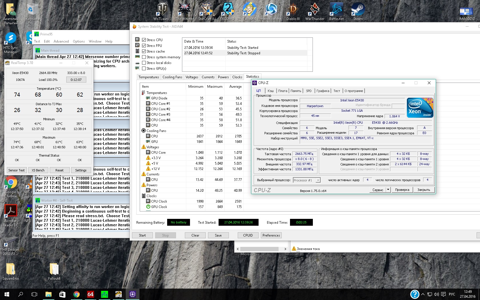

Регистрация: 31.03.2016
Наконец-то приехал мой 5430
Плата (P5Q SE PLUS) определила его сразу, а вот винда почему то нет(пришлось шить биос)
У меня теперь вот вопрос.
Все пока что в стоке, прогоняю Prime и непонятки по температуре , разница между ядрами доходит 15 градусов. Это норм?
Безымянный.jpg [ 640.49 КБ | Просмотров: 934 ]
Atlon 2200+>Atlon 2500+>Dual-Core E6500>Xeon Е5430> Xeon E5-2650>Xeon E5-2689... кто следующий?

Регистрация: 17.02.2008
Фото: 12
tol711 писал(а):
Наконец-то приехал мой 5430Плата (P5Q SE PLUS) определила его сразу, а вот винда почему то нет(пришлось шить биос)У меня теперь вот вопрос.Все пока что в стоке, прогоняю Prime и непонятки по температуре , разница между ядрами доходит 15 градусов. Это норм?
РиалТемп у Вас криво работает. Выставьте Tjmax=85 градусов.
В Аиде всё ок.
