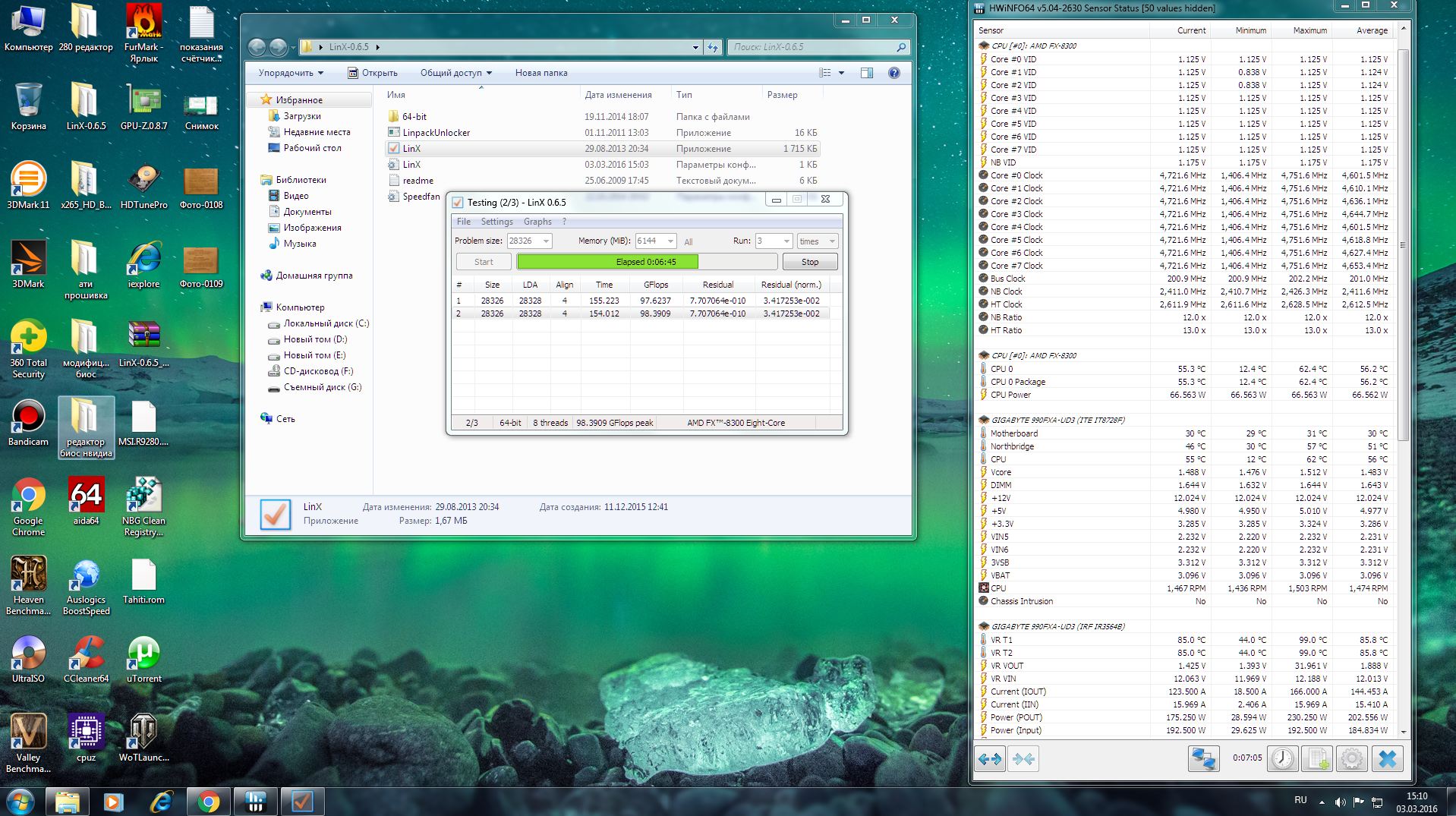

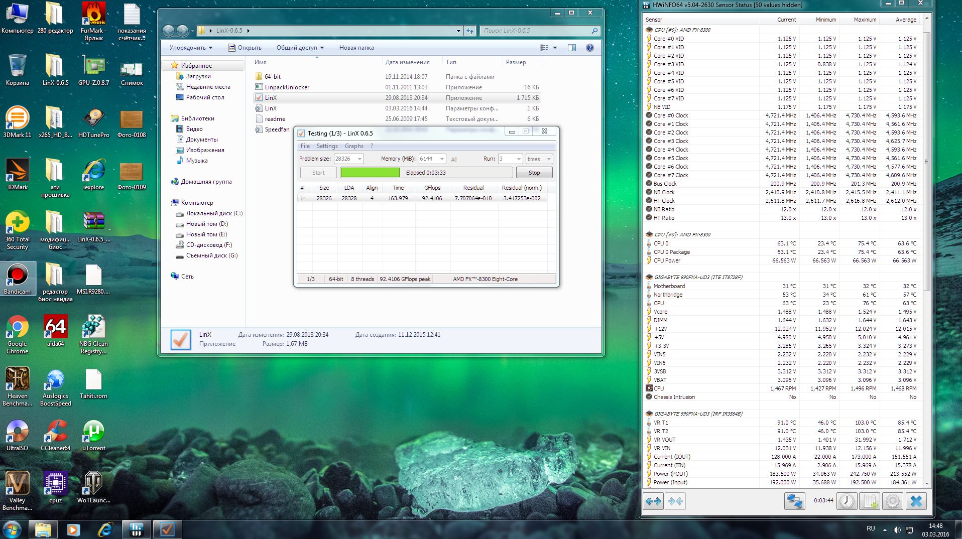

а вот линкс с моими настройками
Снимок1.JPG [ 80.84 КБ | Просмотров: 712 ]
Снимок.JPG [ 415.31 КБ | Просмотров: 719 ]
