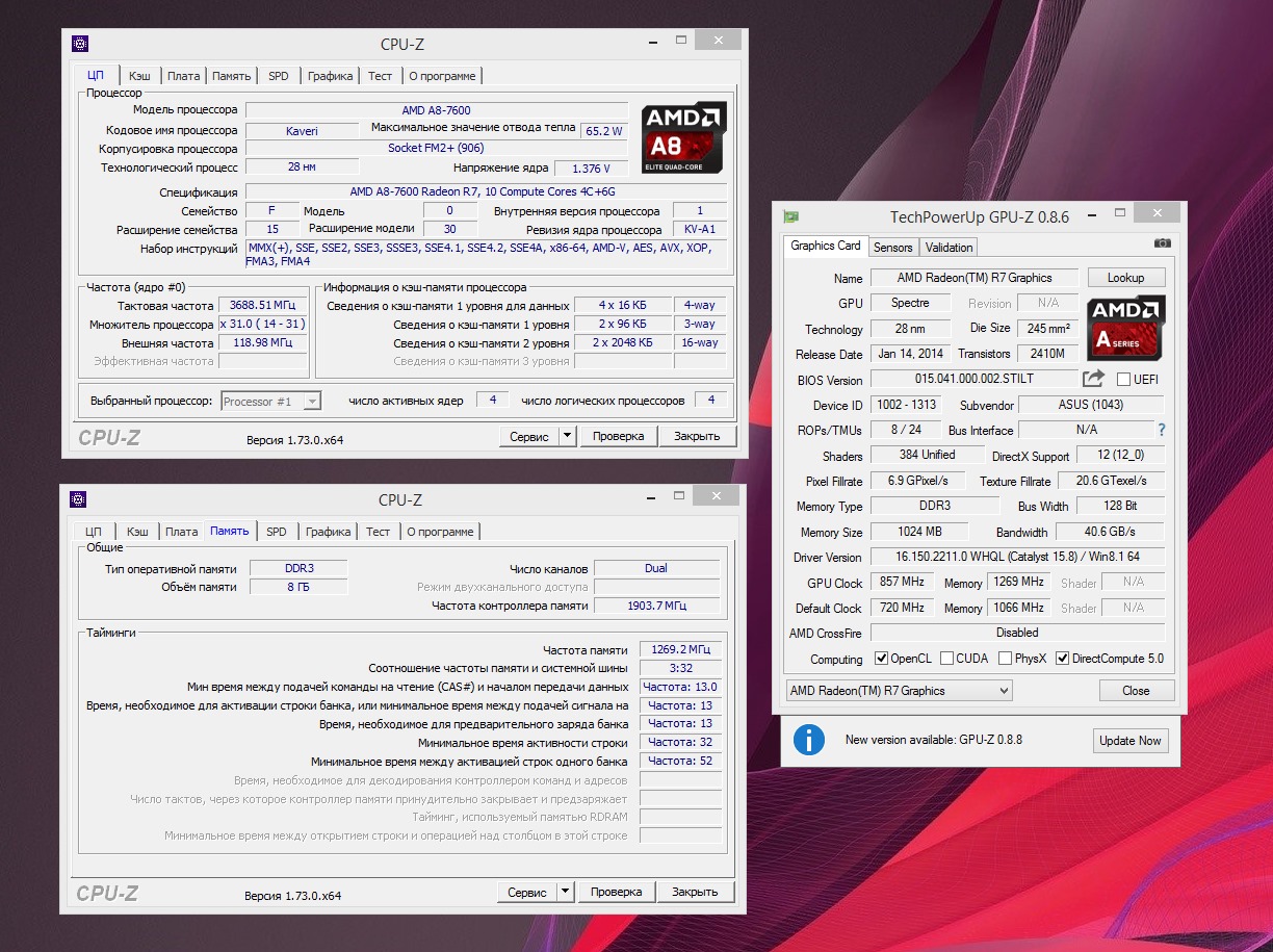

Господа, нужна помощь. Обменял у родственника свой а10 7700к на а8 7600 под баловство с разгоном. Плата профильная.
Шину поднял до 119, вроде держит.
Вопрос с видео частью. Чтобы я не делал выше 720 не идет, не считая если гнать шиной. На 7700к профилями или руками можно было поставить желаемую частоту гпу, а тут что ни ставь - один фиг 720 и все. Что кроме блокированного множителя еще и гпу заблочено?
тык
1.jpg [ 353.47 КБ | Просмотров: 938 ]
Добавлено спустя 5 минут 55 секунд:

leve1ord ну да, все множители кроме памяти залочены.
Зря махнулся, 7700k по сути не хуже, чем топовые модели.
Регистрация: 10.01.2011
Откуда: Ростов Папа
devl547
Ну по сути и этот от 7700 отстает не сильно, особенно в разгоне по шине. Жаль конечно, что все залочили, но все равно продавать. Не пошли эти апу у меня. Подожду распаянных с hbm на чипе :)
