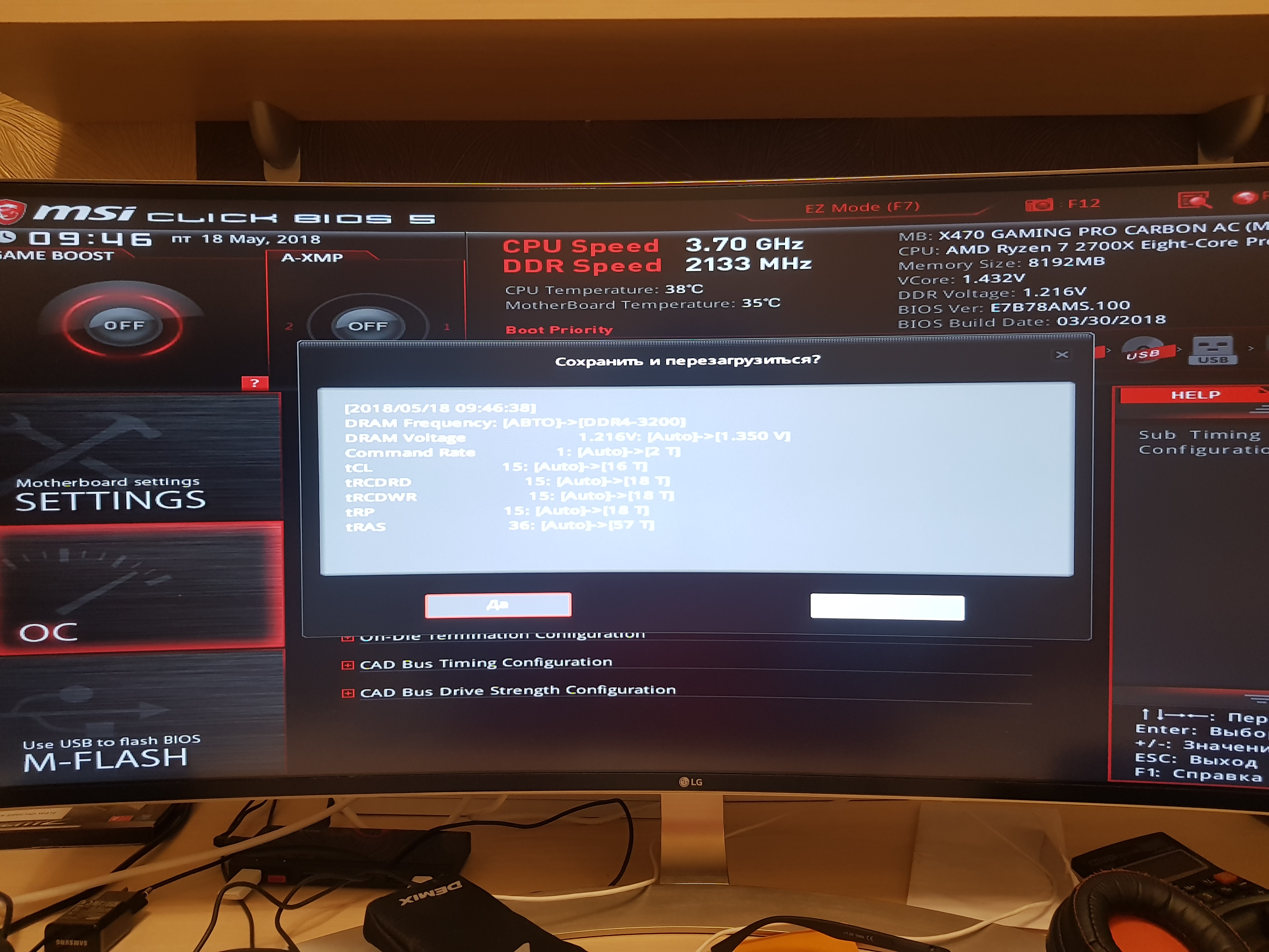

Всем привет, приобрел 2700x и мать MSI X470-GAMING-PRO-CARBON-AC, и вот беда никакая память не стартует на частоте выше 2133. Последнее что установил G.SKILL F4-3200C14D-16GTZ. До этого - 32Gb DDR4 3600MHz Corsair Vengeance RGB (CMR32GX4M2F3600C18), модуль 8 gb 2400, лень смотреть производителя. Зараза 2133 и не больше.
Как пробовал ставить частоту: первым дело устанавливал XMP профили(первый и второй), после пробовал варианты доступные из BIOS с разными варинтами тимингов(прошиты в биосе варианты). Пробовал просто выставлять частоты с тимингами в авто. Ничего не помогает. Уже голову сломал, что посоветуете делать?
Первая мысль поменять мать)) Про кривые руки тоже конечно мысль есть, но все делаю по инструкциям))
Возьми Ryzen DRAM Calculator и попробуй для начала тайминги профиля Safe. Проверь, какое напряжение подаётся на память.
Пробовал калькулятор, выставил тиминги на 3200 в SAFE, с ними не стартует даже на 2133( Инструкцию всю 10 раз уже пережевал.
Добавлено спустя 3 минуты 22 секунды:
Все эти модули памяти не содержатся в списках совместимых на сайте MSI. Может быть в этом проблема?
Добавлено спустя 3 минуты 12 секунд:
по дефолту в биосе напряжение 1.2 идет это когда 2133. Напряжение в ручную пробовал выставлять на 1,35. Как написано в спецификации. Эффекта нет, только 2133.

viktorkr
Ручками ставить, тайминги 16-18-18-36-57 вольтаж 1,35 частота 3200.

Регистрация: 28.08.2017
Поставил история та же. Может все-таки такое быть из-за того что память не в списке совместимых с матплатой?
Я в сентябре 17го собирал систему на X370 + R5 1600X + Crucial Ballistix Elite 2x4gb 3200 - никакой разгон памяти не был возможен, система не стартовала ни при каких значениях кроме 2400 мгц у памяти. Посмотрел список совместимых планок - Crucial'а в нем не было, слил на авито, купил Corsair Vengeance 2x8gb 3000 мгц (эта память была в списке совместимых) - система стабильно работала на 3000мгц по памяти, без каких-либо настроек (D.O.C.P. только выставил на 3000 мгц). На днях обновился до R5 2600X и биос обновил, система стартует при 3200 по памяти, также без каких либо доп. настроек.

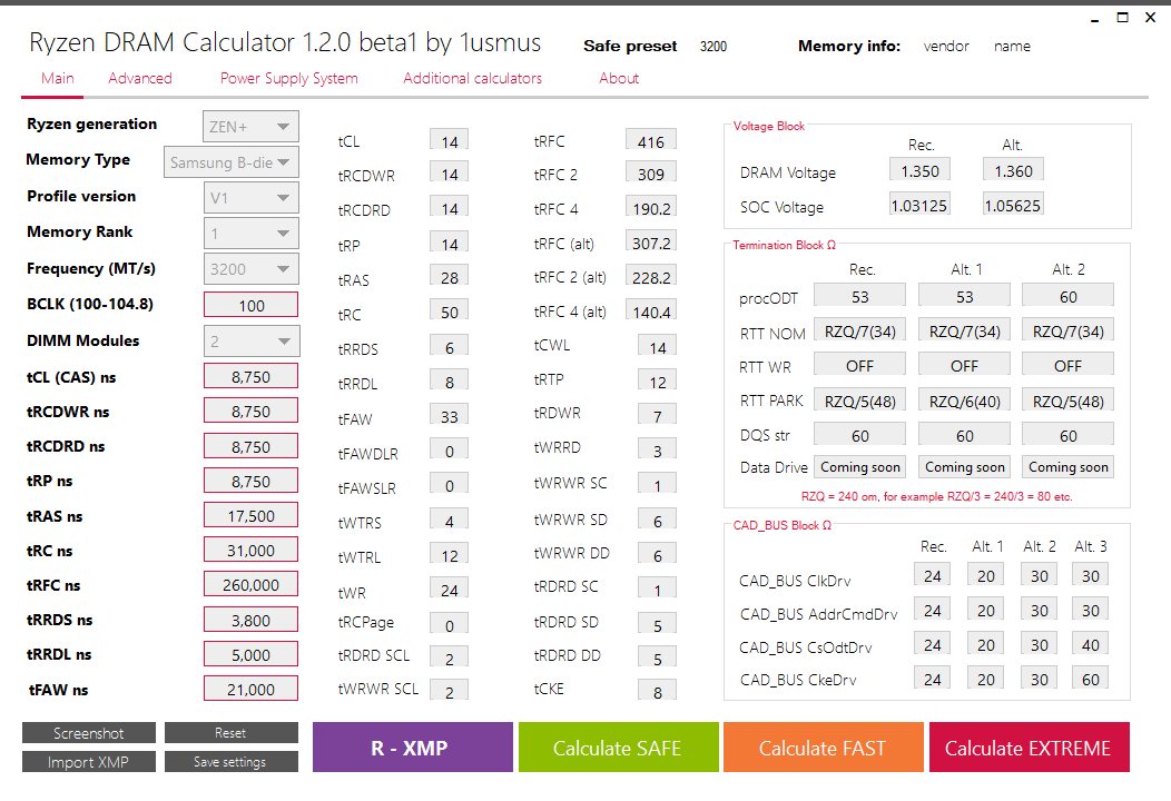

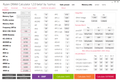

Регистрация: 07.06.2017
Откуда: Persey omicron
Ryzen DRAM Calculator 1.2.0 Beta 1
1.png [ 63.53 КБ | Просмотров: 2077 ]
скачать:
https://drive.google.com/open?id=1wU3vRYsfrtQh-NZmuxz4LvHy7wXWTVKX
изменения:
* добавлена начальная поддержка Zen + (новое напряжение soc, cad_bus, rtt, e.t.c.)
* поддержка DRAM OC 3666+ для материнских плат Zen + и X470 (только Samsung b-die) спасибо olegdjus
* Импорт Thaiphoon XMP возвращается (возможно, потребуется адаптация импортированных профилей)
* после импорта отчета Thaiphoon информация о вашей памяти будет предоставлена в правом верхнем углу программы (в будущем будет предоставлена расширенная информация)
* новая рекомендация по cad_bus timings
* возвращение вкладки Power Supply System с новой рекомендацией
* исправление ошибок
планы:
* у новых биосов есть новый SMU, необходимы регулировки напряжения для DRAM. Я постараюсь сделать их в 1.2.0 beta 2
* адаптация импортированных профилей
* tRRDS не всегда работает правильно и требуется округление
Twitter -> @1usmus
