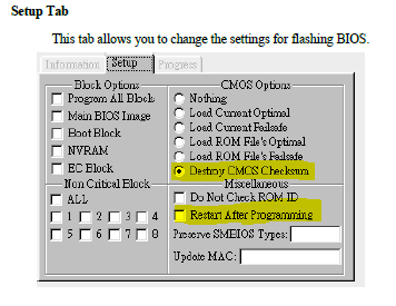

Alfekka писал(а):
А после прошивки afuwin выдаёт сообщение? а то просто прогресс проверки завершился и всё... Я конечно перезагрузился сам.
Flashing system BIOS with given file
1. Press <Open> button to search for BIOS ROM image file from any disk driver and
load it into memory.
2. Switch to Setup Tab to check and change necessary settings.
3. Press <Flash> button to start the operation.
4. Progress Tab will be switched automatically and display the programming status.
5. After BIOS updated, you can press <Exit> button to exit this program or system
will restart automatically if the Restart After Programming option enabled.
т.е сообщений нет. Просто самому перезагрузить компьютер.
Alfekka писал(а):
Ничего не поменялось. Однако теперь время и дату запоминает текущие после сброса настроек биоса по F2))
т.е. ничего не работает? Всё также проблемы?
Alfekka писал(а):
Смущает, что остались серые блоки, как будто там какая-то область недообработалась...
Каждый блок 4к. Какой размер столько блоков и использовалось в прогресс баре.
Регистрация: 03.12.2015
Откуда: Пермь
Ага. после перезагрузки checksum bad. Я тут попробовал ещё раз достать батарейку и переключить перемычку,
после чего сообщение было checksum wrong и то, что дата не установлена, я уж обрадовался изменениям. установил я дату, F10, и опять checksum bad, F1/F2.
Я может после перепрошивки что-то не так делаю (шью, перезагрузка, выкл, достать батарейку, вернуть, вкл)?
В afuwin только одна галочка по умолчанию - Main BIOS Image. Всё верно?
хм...
Таких пунктов нет? Для Вас были бы актуальны.
afuwin
Ну да, всё также, только я их в ручную устанавливаю.
т.е. у Вас стояло Nothing вместо Destroy CMOS Cheksum ?
Alfekka писал(а):
программа не все блоки обрабатывает, только 13 строк из 16. т.е 13х16х4=832К. А по идее должен 1024, т.е все 16, раз нет?
Так он прошьёт, видимо, только с опцией Program All Block.
Ну да. Плохо?
Добавлено спустя 2 минуты 45 секунд:
Так может там не всё прошивается и поэтому ошибка? Попробовать с этой опцией можно? Не убьёт?

Alfekka писал(а):
Ну да. Плохо?
Странно, что по документации эта опция должна быть по умолчанию.
п.с. прошиться надо с опциями, что я отметил на скрине, а в левой части настроек оставить по умолчанию как предложит программа.
Ну я так, получается, и делал... Что делать ещё, нет идей?
