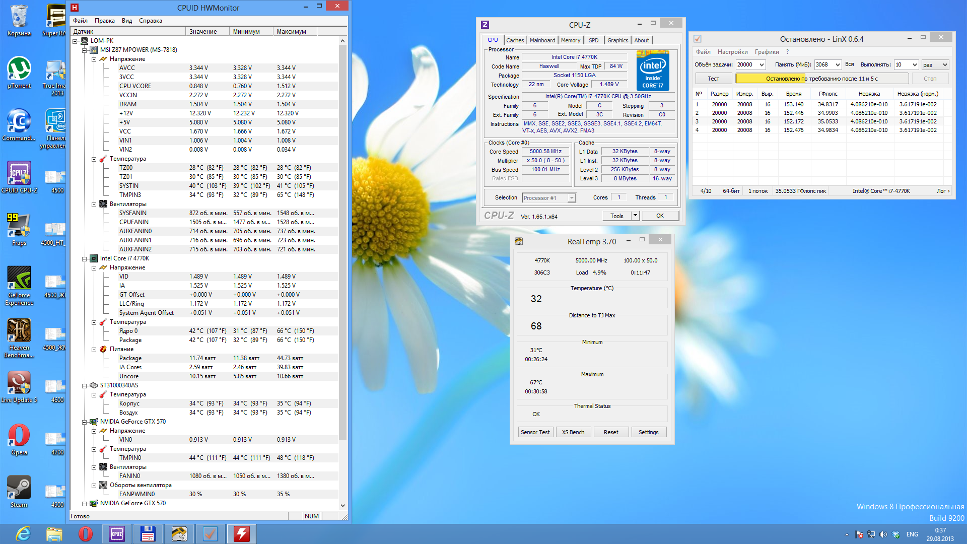

Поставил Liquid Pro
Хочу снять крышку с процессора. Посоветуйте как и стоит ли? #11176236
Ну и на закуску. Но это уже изврат со снятой крышкой и дополнительным охлаждением.
4670K@5Ghz@1.43V + Liquid Pro Cold.jpg [ 205.2 КБ | Просмотров: 1085 ]
QTJ1@5.0 • Apex IX • Liquid Freezer II 420mm • CruBall 2x16Gb@3000• GTX1070 OC • 970 Evo Plus 1Tb • CM Storm Trooper • Silencer MK III 850w • HP X34

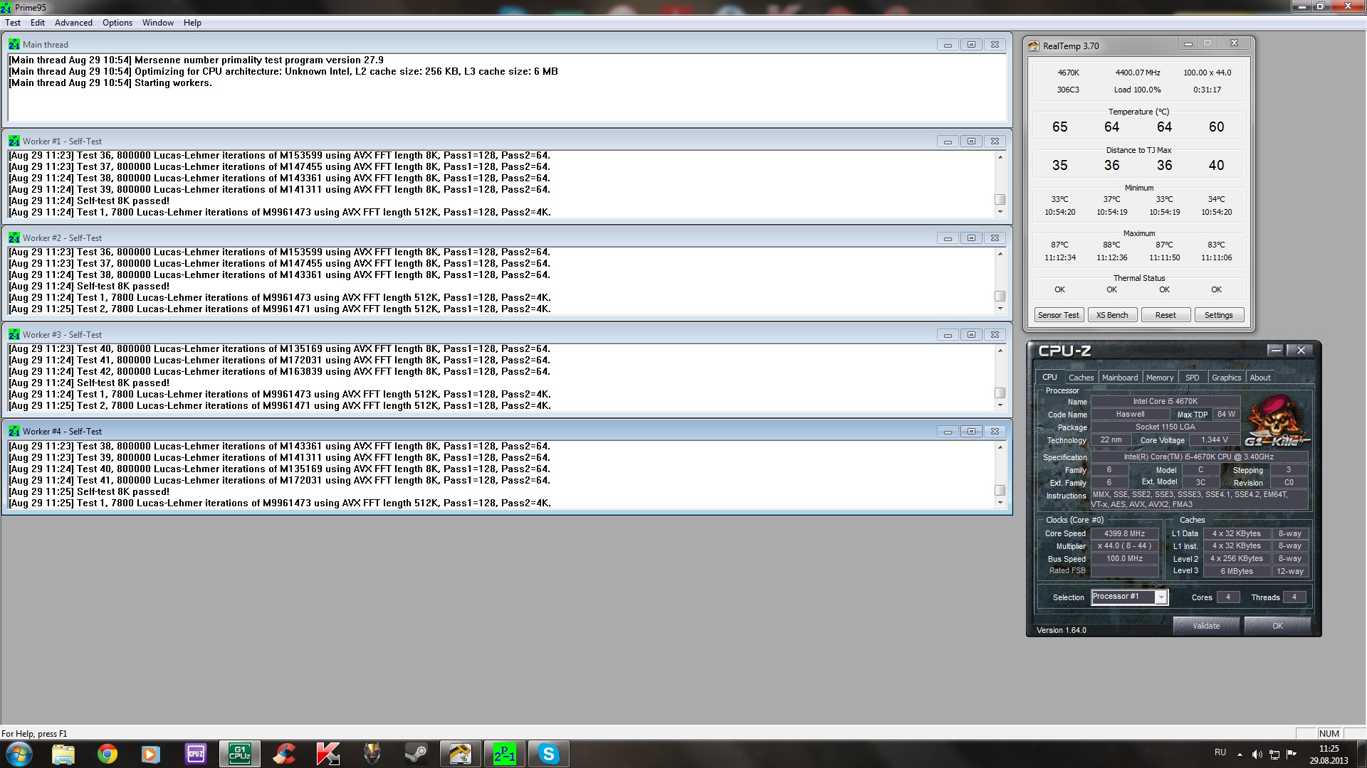

Регистрация: 01.09.2005
Откуда: Санкт-Петербург
5000_1core.png [ 806.15 КБ | Просмотров: 1027 ]
:crazy:
Все таки vid решает.
Попытаюсь достать с 0,992

andrey_777
Спусти кеш до 3200 и ручной воллтаж ему дай 1.05в. Ватт 10 жара выйграешь. Падения производительночти я не заметил, как и повышения при разгоне до 4400. :)

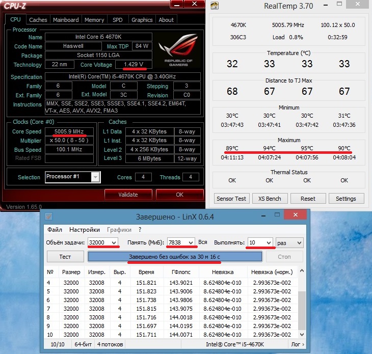

Не сезон еще, вот будет зима.... :D
Что бы пройти эти 5Ггц, пришлось открыть дверцу системника, поставить напротив обычный комнатный вентилятор, да и в комнате уже было градусов 18-20 после проветривания растворителя.
Ну теоретически можно, но хз зачем, на постоянку такое не оставишь, в закрытом корпусе на минимальных оборотах вентиля градусов 10-15 добавит. Да и напряжение уже стремное.
