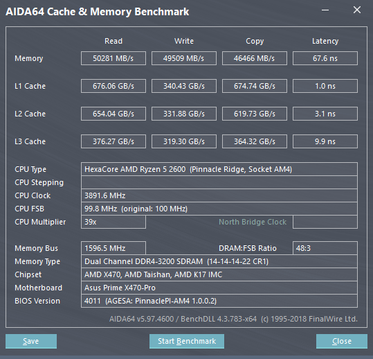

Продолжил попытки разогнать память G.Skill 3200 2*8 CL14
Полная стабильность на 3200 Extreme и V=1.3в
AIDA_cachemem_R5_stock+3200extreme_agesa1002a_2.png [ 91.47 КБ | Просмотров: 2004 ]

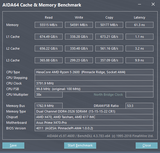

Лучшего что я смог добиться это 3533 Fast и V=1.45
AIDA_cachemem_R5_stock+3533fastCL15_agesa1002a_3.png [ 91.24 КБ | Просмотров: 2004 ]

Пробовал разное и 3400 safe и 3600 safe. Пробовал тайминги из самого последнего калькулятора.
Ошибки ТМ5 с первого теста.
В тоже время в 3533cl15 ошибки начинаются с 3 теста и примерно 5 минуты теста ТМ5.

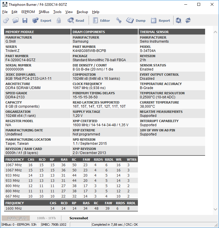

Наблюдал за температурой во время теста HWinfo. Согласно Thaiphoon у меня есть сенсоры.
Thaiphoon.png [ 64.96 КБ | Просмотров: 2004 ]
Так вот. После 45-47 градусов начинают появляться ошибки. Могу предположить что высокие частоты и напряжения приводят к нестабильности.
В тоже время 3200 и 1.37 стабильно железобетонно.

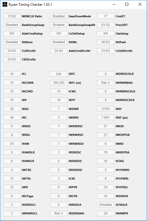

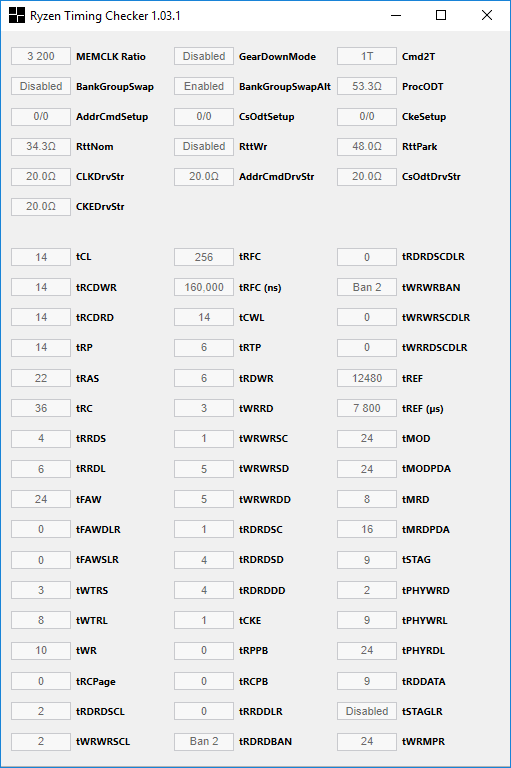

Регистрация: 02.12.2015
Доброго времени суток. Возможно, кто-то ткнет пальцем что можно еще подкрутить. 3466 с такими же настройками сразу падает в memtest64, так же как и 3400 на 14-14-14-14-28. На скринах - железобетонно стабильно час memtest64 без ошибок.
MB Asus Strix x470-f Gaming, RAM Patriot Viper LED 3600 16-18-18-36 (b-die), R5 2600x.
results
15-16-16-32-48 попробуй для 3466 или как вариант 14-16-16-32-48

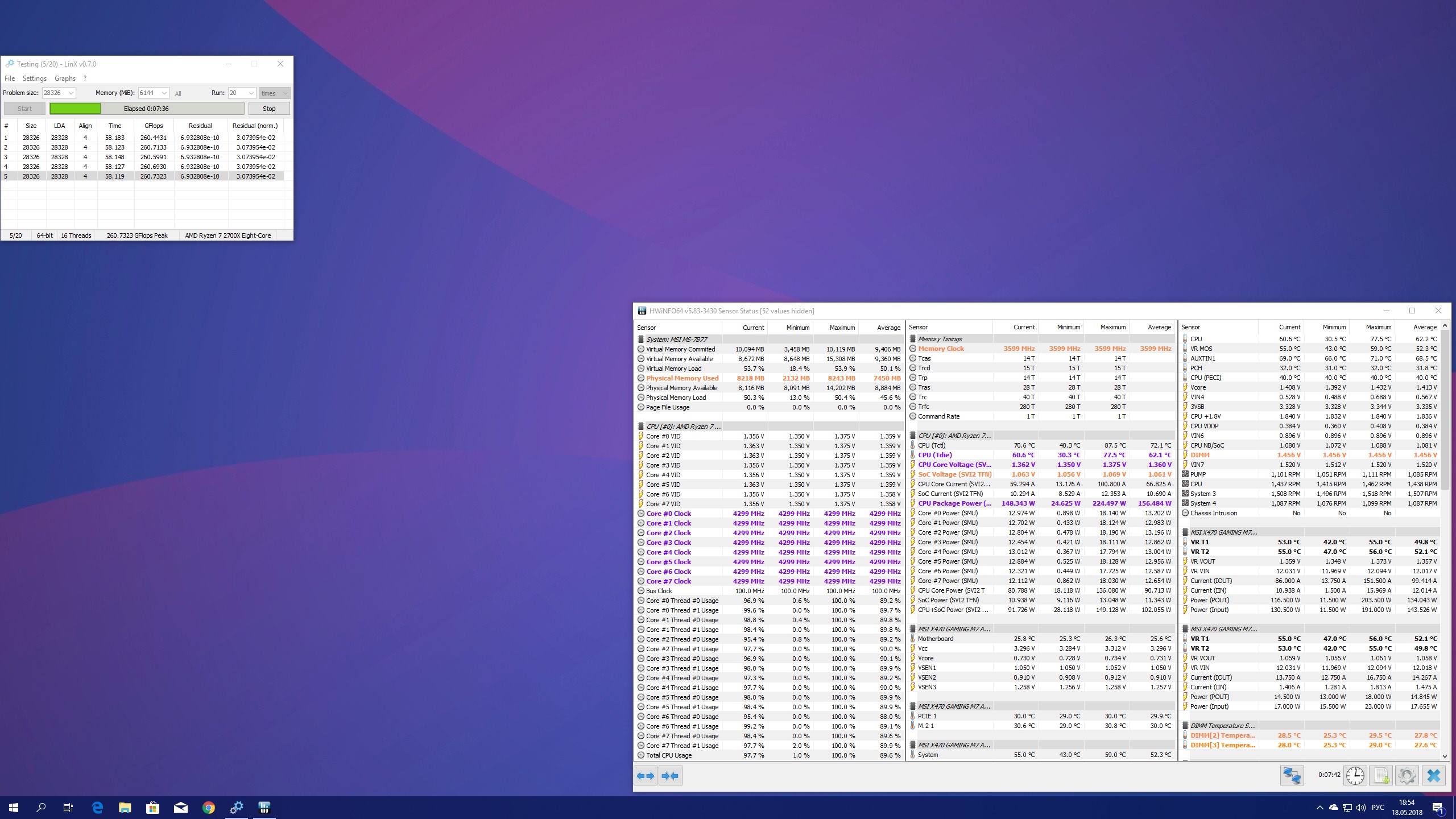

Victor91rus писал(а):
Железки разные
Да, определённо.
Стоит учесть, что не все мои плашки, успешно берущие на интеле 4000cl16(правда с разными напряжениями и вторичками), могут на 2700x в 3600cl14. Конкретнее-только два комплекта с ревизией платы А1. При этом везде samsung b-die.
Ну и hero6/7 не позволяли стабилизировать быстро систему, а тут всё достаточно элементарно получилось.
оно может нестабильно
Вполне. Не исключаю, что если я поставлю на часов 6-12 линкс/тестмем5, то получу нестабильность. Но тестмем я гоняю 20 минут обычно, чтобы исключить влияние температуры.
А вот линкс настолько тяжел для проца, что мне жалко более 10 минут жарить.
IMG_20180519_103145_377.jpg [ 743.8 КБ | Просмотров: 1598 ]
225 Вт не шутки)
