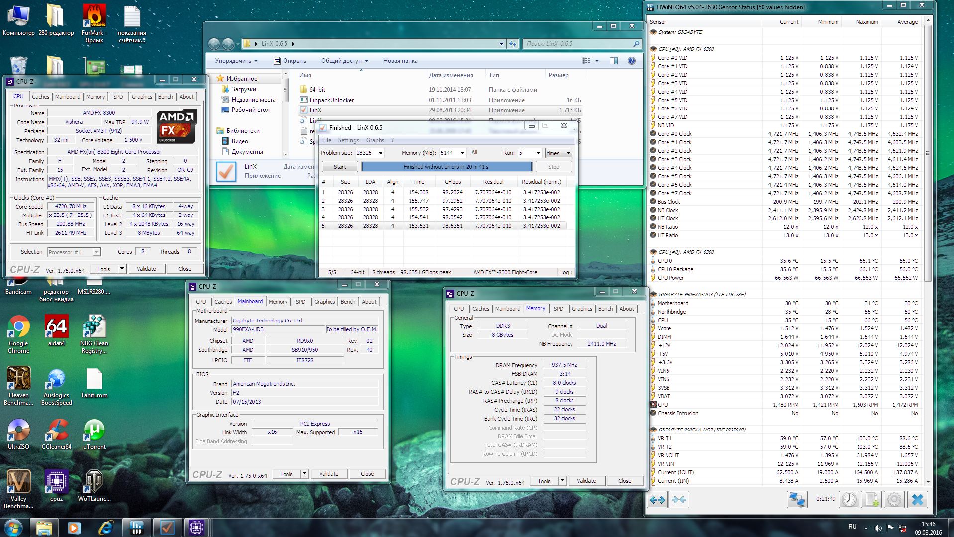

ffa1978
на только правда 5 раз
всё зависит от температуры ,напряжения и лишнее естественно всё отключить
это мать нормально работает ,единственное она бустит на какое нибудь ядро обязательно
Снимок.JPG [ 469.75 КБ | Просмотров: 624 ]

ffa1978 писал(а):
prof: у вас не выбивается кардинально из результатов-а тут разница огромная
выбивается просто я не выкладываю
перезагрузи комп ,запусти с начало не 6144 а меньше 1024 (пример)
а потом уж запускай нормальный тест 6144 и первые 30 секунд дай максимально прогреться CPU но не до сбоя и перегрева выше 70*С
