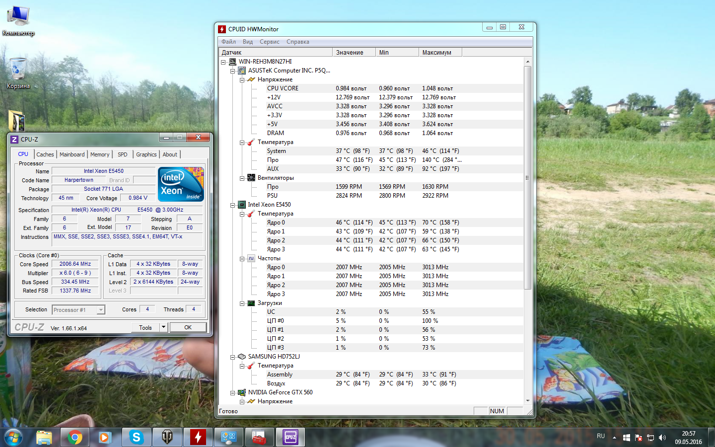

Установил Е5450. В покое ядра молотят по 2007 МГгц. Как убрать эту беду?
Мод биос прошивал.
советую перечитать FAQ там есть ответ на твой вопрос, и на твой будущий вопрос тоже - "почему процессор так сильно греется".

советую перечитать FAQ там есть ответ на твой вопрос, и на твой будущий вопрос тоже - "почему процессор так сильно греется".[/quote]
перечитал про частоту по ядрам не нашол.

sergant24 в чём беда-то у тебя?

В покое частота не падает ниже 2007 МГгц. Все 4 ядра так в покое молотят. Ниже не падает.

sergant24 а должно? :?:
или надо, что бы молотило на максимуме всегда, есть нагрузка, или нет нагрузки? к черту эту экономию ..... :D

sergant24
Если я не ошибаюсь у тебя включается энергосберегающей режим , и проц сбрасывает частоту .

Если я не ошибаюсь у тебя включается энергосберегающей режим , и проц сбрасывает частоту .[/quote]
У меня проц 4х3000МГгц. Хотите сказать что он сбрасывает 1000Мггц и это режим энергосбережения? Мож он просто не включен?

sergant24 у тебя и так множитель 6 выставляется (минимальный). Что ты еще от него хочешь? За счет чего он тебе частоту сбросит?
Это энергосбережение без нагрузки, множитель сбрасывается- это нормально, чтобы это убрать, нужно просто выключить комп из сети ;)

Это энергосбережение без нагрузки, множитель сбрасывается- это нормально, чтобы это убрать, нужно просто выключить комп из сети ;)[/quote]
Блин,вы возможно не поняли. Мне надо меньше сделать частоту. нах мне эта молотилка

sergant24 Сделать напряжение значительно меньше чем при 6 множителе не получится, значит, не получится значительно понизить энергопотребление. Если всё же хочется - фиксировать мнодитель 6 и знижать FSB и напряжение на процессоре вручную. Ни о каком автоматическом возвращении производительности на максимум при появлении нагрузки речи естественно не идёт.

sergant24 качай тогда setfsb и меняй постоянно.
