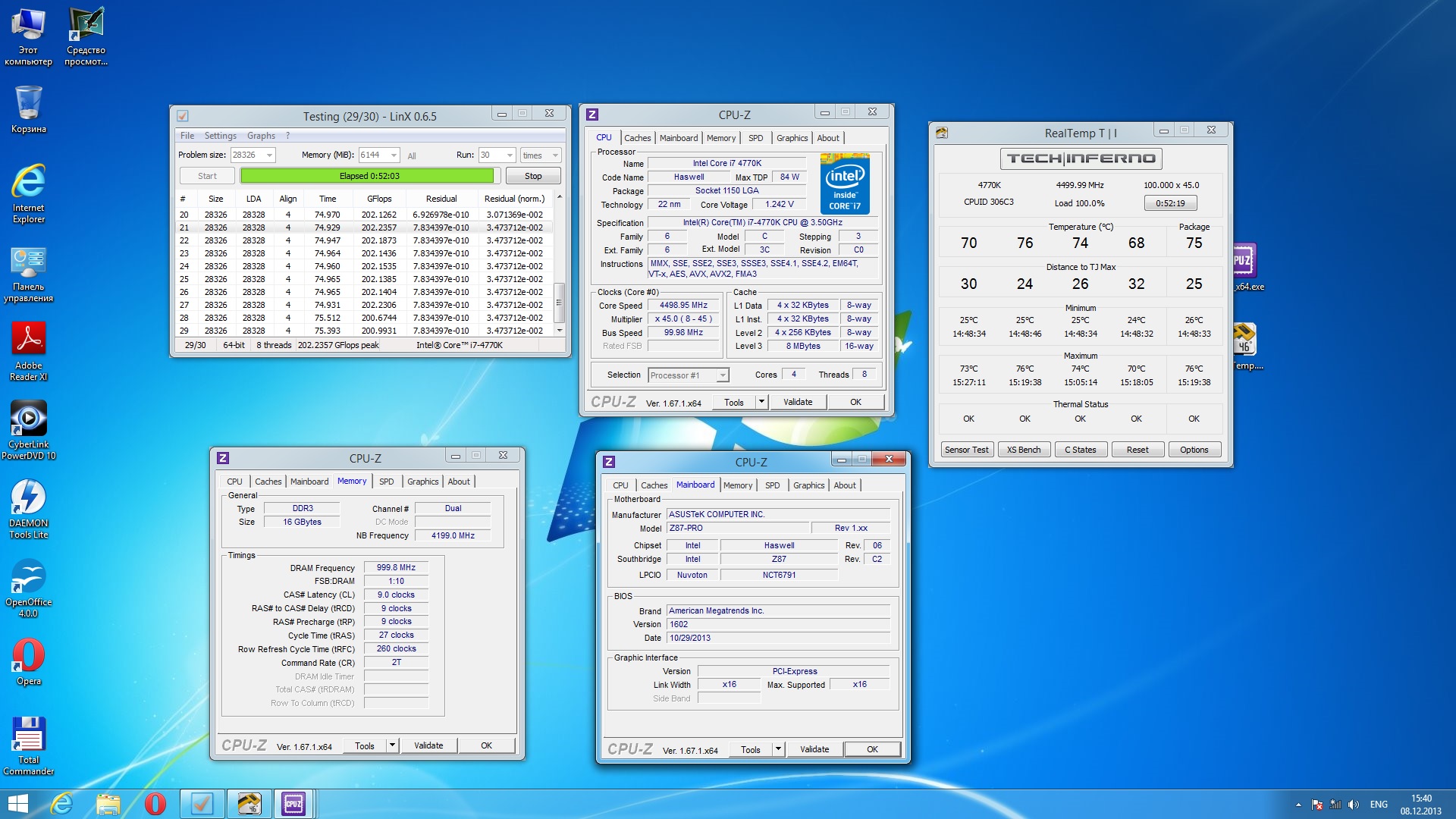

решил пока на 4.5 остаться, к слову еще одна планка 8 гигов в дуале потребовала накинуть 0,02 в
1.jpg [ 493.31 КБ | Просмотров: 829 ]
i7 4770K 3.5Ghz @ 4.5 Ghz/Asus Z87-pro/Coarsair H110/2x8Gb 1866 mhz @ 2200/GTX 1080/Corsair RM-850+550D
