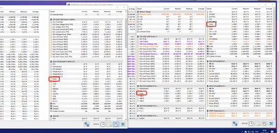

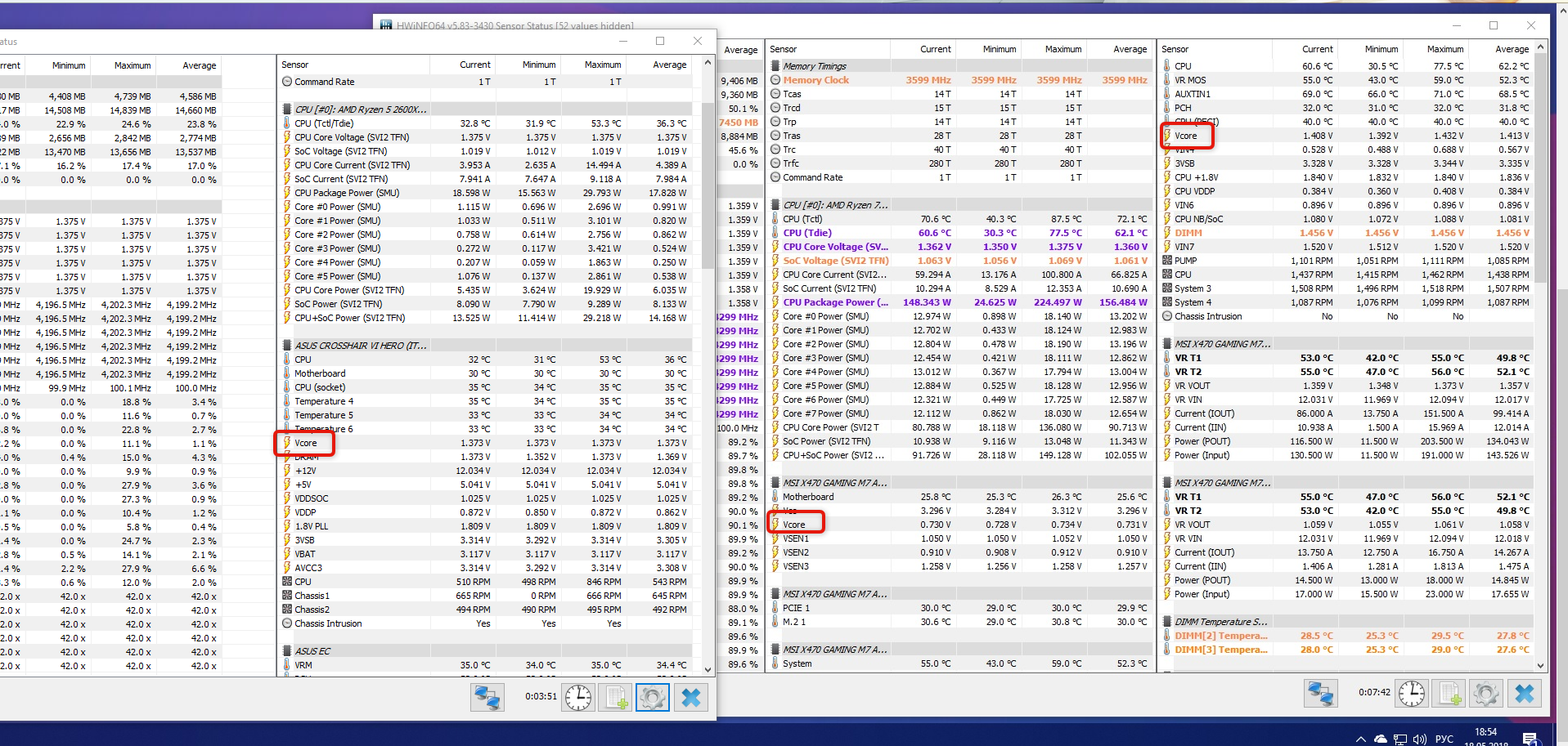

Olegdjus писал(а):
Ну и hero6/7
Чот я в этих датчиках заблудился))
скрин
12cc898668a74effcc345b339e47aafd_1.png [ 929.92 КБ | Просмотров: 5589 ]
Ryzen 5 3600X; Crosshair VI Hero; AURAFLOW X240EVO; HoF4000/G Skill Trident Z@3600 16-16-16-16-34; ROG-STRIX-RX5700XT-O8G-GAMING; SEASONIC M12II-850.
Регистрация: 08.09.2006
Фото: 142
DerPass cpu core voltage смотрите
8700g, lf ii 240, b650e-snow, micron 2x16, rm550x, define mini c
Регистрация: 09.05.2017
меня больше интересует почему остальные датчики живут своей жизнью.

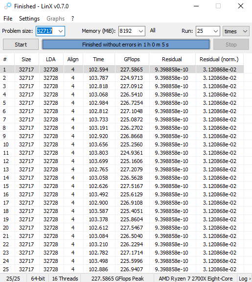

Сегодня домучил память. Получилось взять 3466 при
Снимок1.PNG [ 32.56 КБ | Просмотров: 4966 ]
Прошло 25 прогонов linx по 8гб
Снимок экрана (4).png [ 47.86 КБ | Просмотров: 4966 ]

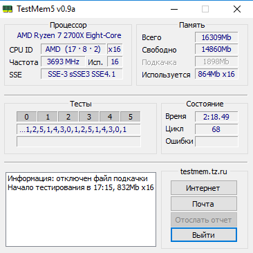

И 68 циклов memtest5 (68 потому что после шел отсчёт, но тесты не шли, ошибок при этом не было, запланировано было 100 циклов. Может кто скажет почему?)
Снимок экрана (1).png [ 17.06 КБ | Просмотров: 4966 ]
Но есть косяк, во время linx мышь как в "желе", что с этим делать и надо ли? Можно считать стабильным (если считать что в играх и повседневе не выплывет косяков) или ещё чем протестировать стоит?

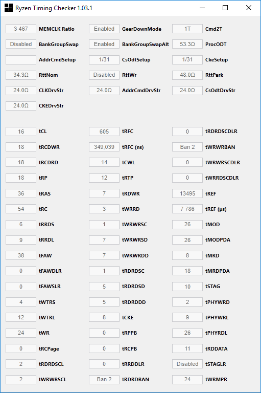

Погонял сегодня систему. Порадовало, что память сразу поехала на профиле 3466 Fast. Просто ввёл тайминги из калькулятора. Extreme систему не вешает, но иногда в testmem пара ошибок вываливается. Питальнику тяжко под R7, плюс нет LLC. Материнку потом буду менять, эта временно пока новых не завезли.
На скриншоте запущено просто для фиксации показателей. LinX стабильно проходит 15 циклов, testmem час крутился без ошибок, Cinebench 1849. Если Linx с высоким приоритетом прогнать, то будет ещё +2 ГФлопс.
Вроде неплохо для ITX системы.
