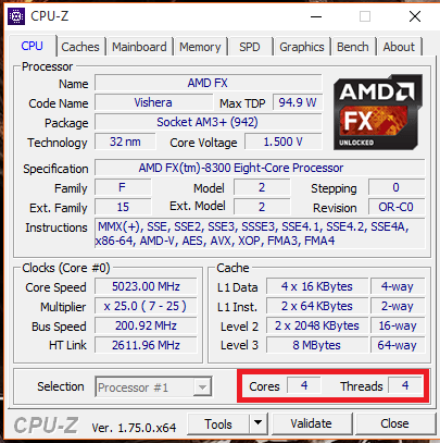

как вариант: попробовать гнать шиной (кстати шина до скольки гониться?), моя до 300: http://uploads.ru/7xS9T.png
https://ibb.co/Sf1jB85
на этой системе не пробовал еще поднимать шину, кстати, попробую.

michernov хм.. на дефолте с отключенным бустом - выставил 220 шины. далее, либо биос зависал при входе, либо комп вообще не мог запуститься. пришлось таблетку вытаскивать... подозреваю, что ошибка моя была в том, что я оставил NB-HT на авто (2200-2400), но больше экспериментировать неохота :D

вольтажи надо сразу вручную прописывать соответствующие, а множители NB и HT на единицу (две затем) ниже... тогда все пойдет как по маслу (ну и тайминги не забыть с авто снять и выставить сразу как надо)
