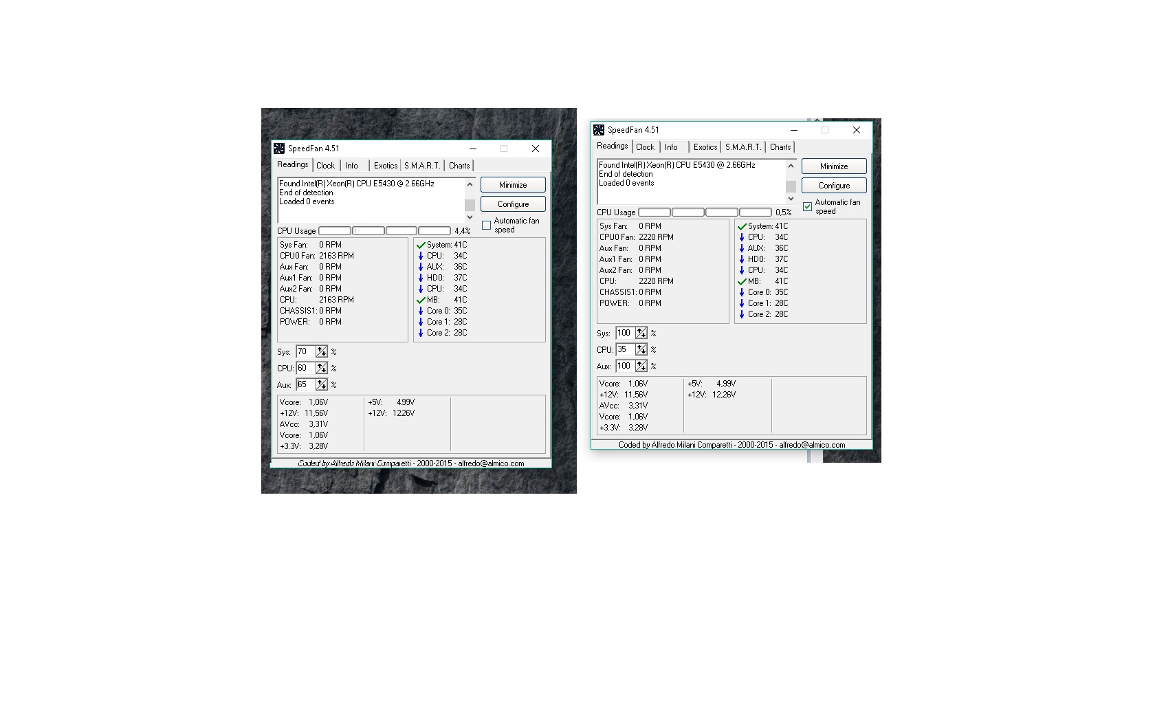

Такая проблема обнаружилась.
Решил установить в корпус куллеры на вдув и выдув, купил 2-а трех пиновые, подсоединил к свободным пинам на плате(CHA FAN и PWR FAN) все заработало, НО в биосе они не видятся(на соответствующей вкладке), к тому же заметил, что куллер на процессоре работает с постоянной скоростью(т.е. автоматически не регулируется в зависимости от температуры). Думаю ладно, установлю FanSpeed. В спидфан также не определяются доп. кулеры, но(!) изменяя скорость CPU изменяется скорость вращения вентилятора, подключенного к CHA FAN!!!
До этого все работало нормально, может ли прошивка биоса так влиять и как мне настроить скорость вращения вентилятора проца? Q-Fan в биосе пробовал менять, не помогло
SpeedFan - это программа для ручной настройки. Все надписи на 1ом окне по умолчанию требуют проверки и настройки.
Это все понятно, но меня более интересует вопрос
А взамен вы что вшили, откуда взялся новый бивис?
биос отсюда http://ideafix.name/?p=1492

Регистрация: 15.07.2015
tol711, прочтите инструкцию к мамке. там написано обычно за вентиляторы.
