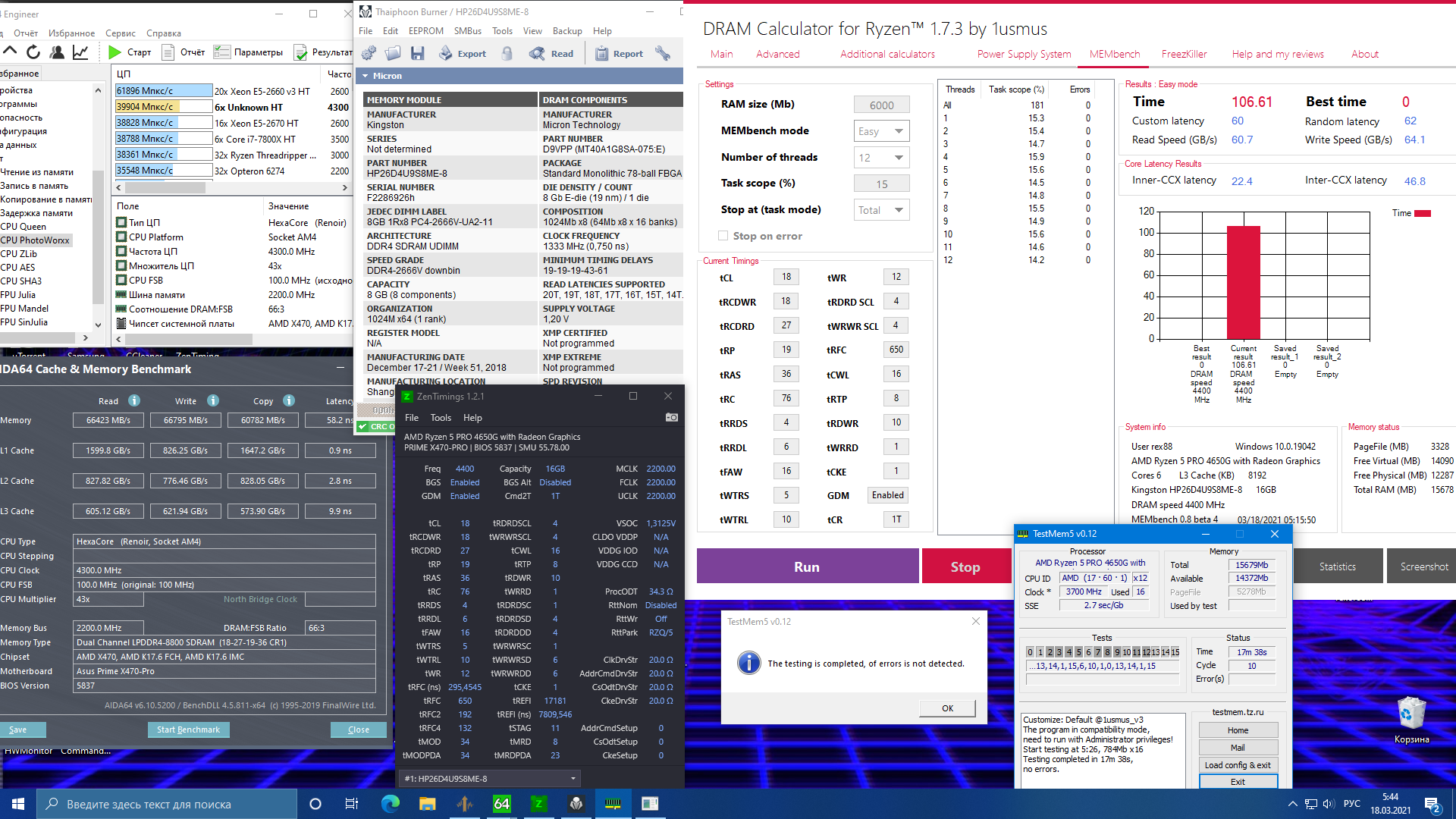

Здравствуйте, имеется следующий конфиг:
Мать: MSI B450 Gaming Plus Max (4 слота под озу, как я прочитал в гайдах, максимальные частоты будут меньше чем у 2 слотовой, bios последний, beta версия)
Проц : 4650g
Память Crucial 16 GB (2x8GB) DDR4 3600 MHz Ballistix Black, штатные тайминги на xmp 3600 CL16-18-18-38, одноранговая Micron E-die, A2
Недели 2 изучал всю литературу о разгоне памяти, так толком ничего и не понял :)
В первую очередь, проблема в том, что dram calculator не считает выше 3800, а у меня получалось разгонять до 4400, но субтайминги я просто хз как считать.
На текущий момент уже дня 4 имею такой конфиг, который стабильно работает, проходит экстрим тесты в мемтесте, в игрушки тоже успел много поиграть все ок.
Проц - оффсетом снизил на 0,0875 ( прочитал что выше 1,375 вольт на проце не гуд, а мне материнка порой в биосе показывала выше 1,41, теперь выше 1,375 не поднимается)
Soc 1.15
частота gpu 2250
Память 4133 1.39V
Loadline calibration: mode 4 ( оба пункта)
Проблемка у меня в том, что тайминги у меня просто от балды выставлены, основные с какого-то форума взял, TRFC, TRC и TRAS сам по каким-то формулам непонятным высчитал, остальное вообще в авторежиме стоит. Направьте меня пожалуйста в сторону, как без калькулятора это все вручную оптимально выставить. И есть ли смысл пробовать брать большие частоты?Удавалось запускать на 4400, но заметил что после неудачной установки таймингов, когда комп не загружался - после сброса биоса и загрузки 100% рабочего профиля на частотах 4200-4400 комп уже не стартовал. Уверенный старт был на 4133, а более высокие частоты брались постепенной загрузкой профилей с высшими частотами, после 4133.
Ну и накидаю скринов того, что имею.
тайфун
тайфун, задержки xmp профиля на 3600 в нс
Zen Timings
4133 aida текущее
aida gpu
4266 aida
Комментарий к файлу: память на таких же чипах как и ваша.
напряжение 1.5v c обдувом.
Снимок экрана (2).png [ 735.76 КБ | Просмотров: 6598 ]

hakersoft писал(а):
смотрю и VSOC 1.31 в, везде читал, что категорически не рекомендуется повышать выше 1.2. Не хочу спалить новый комп по неопытности
А почему у вас при частоте памяти 4400 она отображается как 8800? Это глюк аиды, или это я что-то неправильно настроил, и у меня двухканальный режим не включился?
у меня VSOC 1.31 если ниже то нет стабильности в разгоне видео ядра на таких частотах памяти. читал что VSOC на этих камнях питает цепи видео и еще что для этих камней безопасное напряжение VSOC без последствий для кремния 1.3v я пробовал и 1.4v но выше того что есть стабильности уже нет и ниже тоже. ядро видео на частоте 2400 1.28v. камень малазия, китай вообще не поехал на таких настройках. Насколько я зная деградация камня будет если сделать постоянный разгон по напряжению больше 1.375 и с фиксированной частотой на все ядра. Eсли же нагрузка на одно ядро может прыгать и до 1.42v. себе я на настроил при низкой нагрузке 4425 1.424v. Всё стоит под трёх секционной водянкой. Глюки аиды были в старых версиях.
