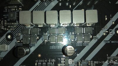

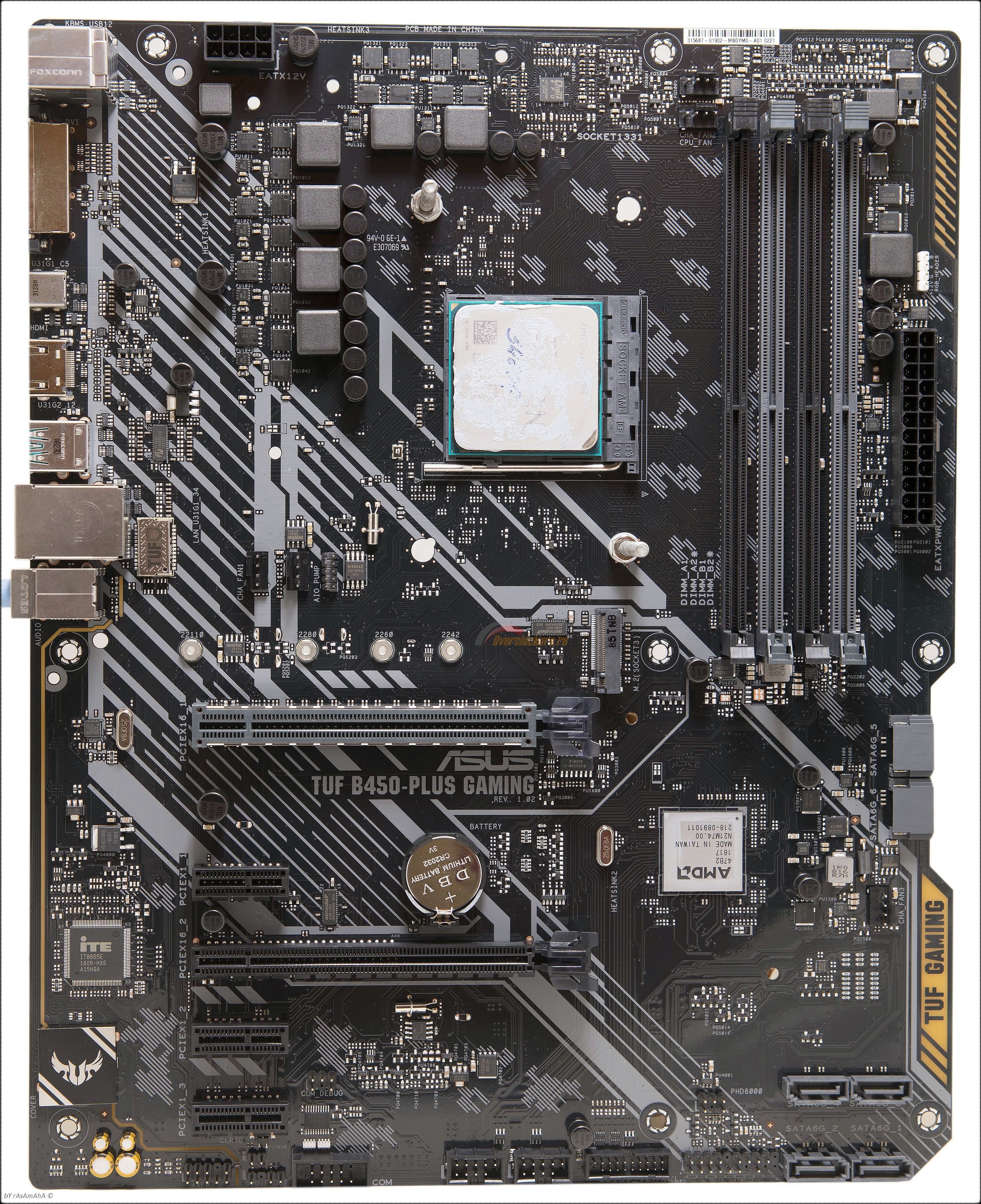

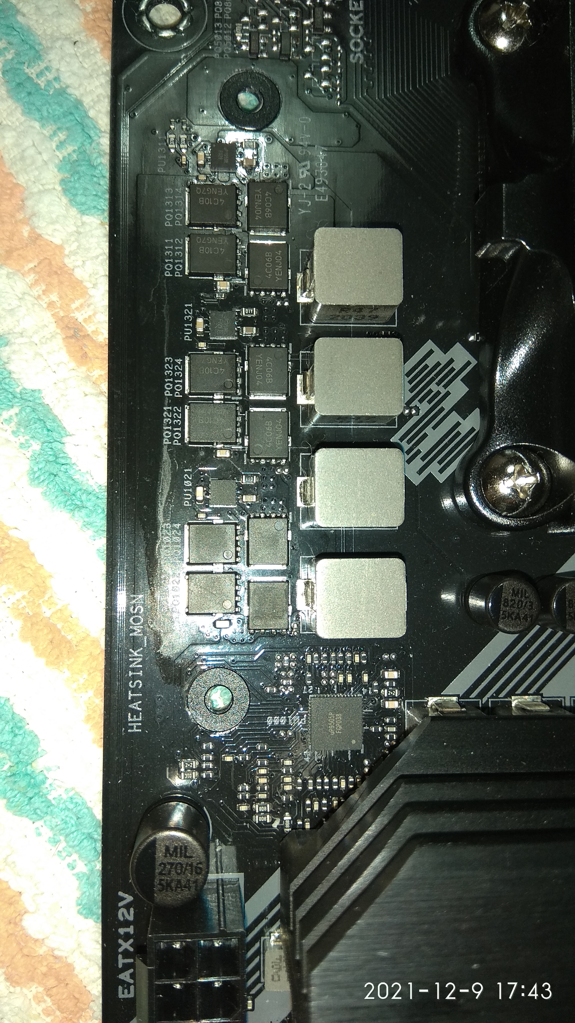

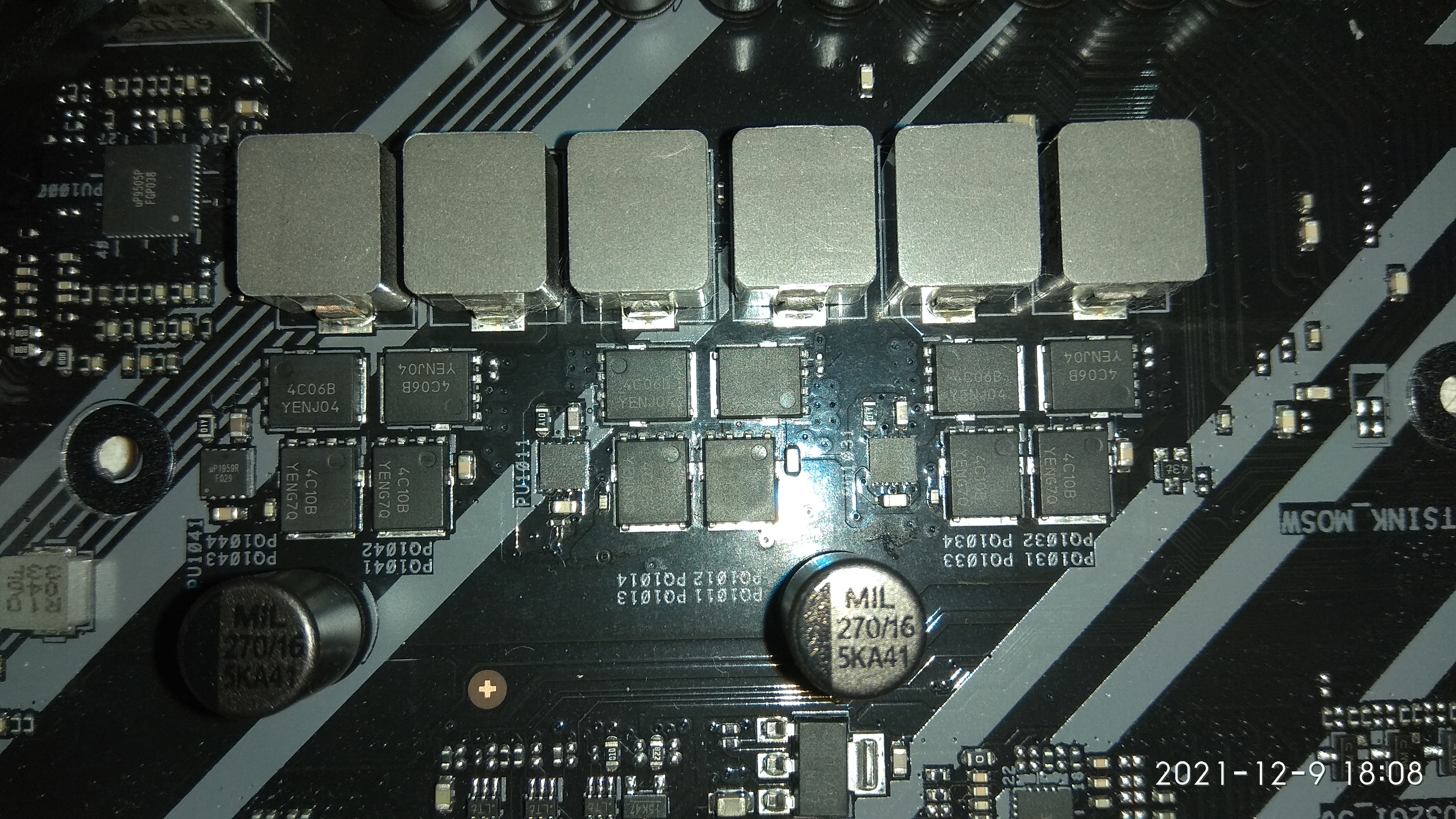

vol2008 писал(а):
Как я понял, на ней мои старые знакомые - SiC 639
Andy-S писал(а):
Без понятия, еще не влезал так глубоко. Но, судя по всему, питальник во вторые ревизии b450 асуса(как и на b450 pro s) перекочевал с B550M-PLUS, а там таки да - SiC 639.
Опровержение, хехе. Сегодня снимал радиаторы на питании TUF GAMING B450-PLUS II, дык вот
dr mos -ами тут не пахнет
111.jpg [ 5.31 МБ | Просмотров: 1640 ]
222.jpg [ 5.42 МБ | Просмотров: 1640 ]
4+2 на стандартных для асуса сборках. Так что pro s выделяется среди асусов в450.

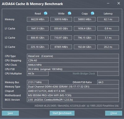

прикупил 5600g, начал с разгона памяти и заметил что значения по кэшу L3 у меня значительно ниже чем в тестах и в этой теме. Подскажите пожалуйста, в чём причина? Надо разгонять или настройки неверные?
аида.jpg [ 85.93 КБ | Просмотров: 1482 ]

Регистрация: 15.03.2011
majestic001 писал(а):
Всем привет
дело было в версии аиды - 6.25 показывала низкие данные по l3 кэшу, установил 6.50 - стало как у всех.

Регистрация: 20.11.2015
Всем привет
Этот баг случается в Windows 11 по двум причинам
1. Установка голой винды с полным отказом установки последующих обновлений, (пару месяцев назад исправили обновлением)
2. Замена одного процессора AMD на другой без переустановки ОС - неисправимо по сей день.
P.S версия Aida там не причем, им просто указания дали замаскировать баг...
