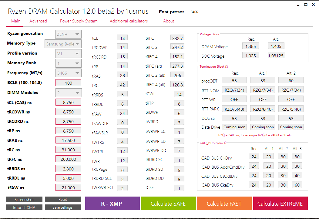

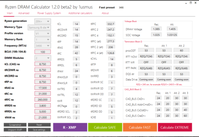

1usmus писал(а):
tRRDS/tRRDL странный , это предложил такое калькулятор???
Есть такое дело, да.
скрин
918e9c72b5ddec295e2382fb7ba10e5e.png [ 87.04 КБ | Просмотров: 5004 ]
он еще Boot DRAM Voltage на одну сотую больше предлагает выставлять, это норм?
Ryzen 5 3600X; Crosshair VI Hero; AURAFLOW X240EVO; HoF4000/G Skill Trident Z@3600 16-16-16-16-34; ROG-STRIX-RX5700XT-O8G-GAMING; SEASONIC M12II-850.
Да, это из свежего 1.2.0 b2. Старый 1.1.0 b2 предлагает tRRDS 6 и tRRDL 8.

DerPass ivanvatnikov
Действительно, там мягкое округление стоит. Нормально 5/6 пашут?
Нормально. Так же как и 6/8.

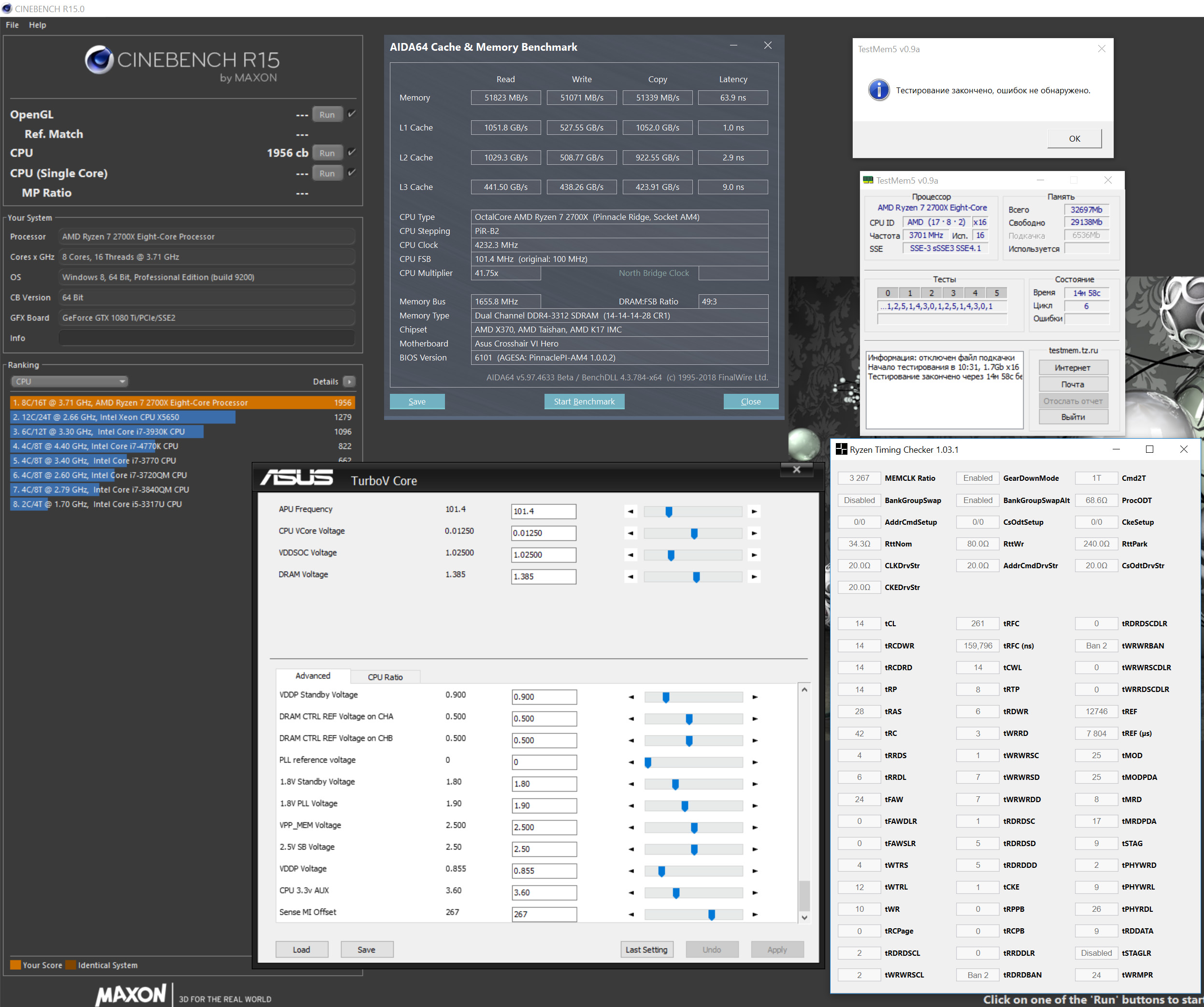

В общем пока проц вешается в линксен свыше 4,175ггц, решил настроить вариант для обычной повседневной нагрузки, вышло 4232 на все ядра и 4415 мгц на 2 ядра :)
По памяти до 3333 не дотянул 21мгц, как бы странно не звучало но это пока невозможно
Для натяжки BCLK до 101,4 понадобилось докинуть вольтаж PLL до 1,9 иначе бсод либо зависон в CB15
CLDO 700 , VTTDDR 0.6930
результат
4232-4414.jpg [ 842.51 КБ | Просмотров: 4024 ]
Twitter -> @1usmus

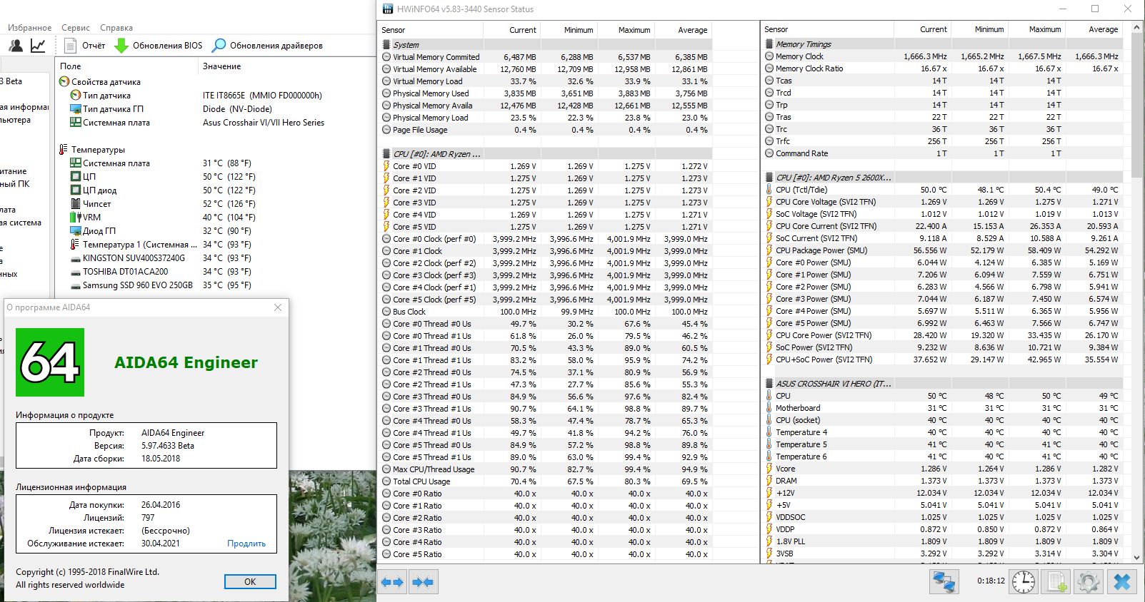

Провел эксперимент, зафиксировал проц на 4,2 при 1,375, llc 4, линкс пройти с такими настройками анриал, температура просто улетает в небеса за секунды свыше 90, хотя в собаках вполне себе нормально, выше 70 не поднимается. Для игрушек я так понял и не проблема если система линкс не проходит?
Ну и в добавок, для 2600Х HWinfo применяет офсет по температуре или же нет? Если верить AIDA64,то нет.
скрин
088f4697d18215c8fcadc3b495450b7a.png [ 264.12 КБ | Просмотров: 3778 ]
