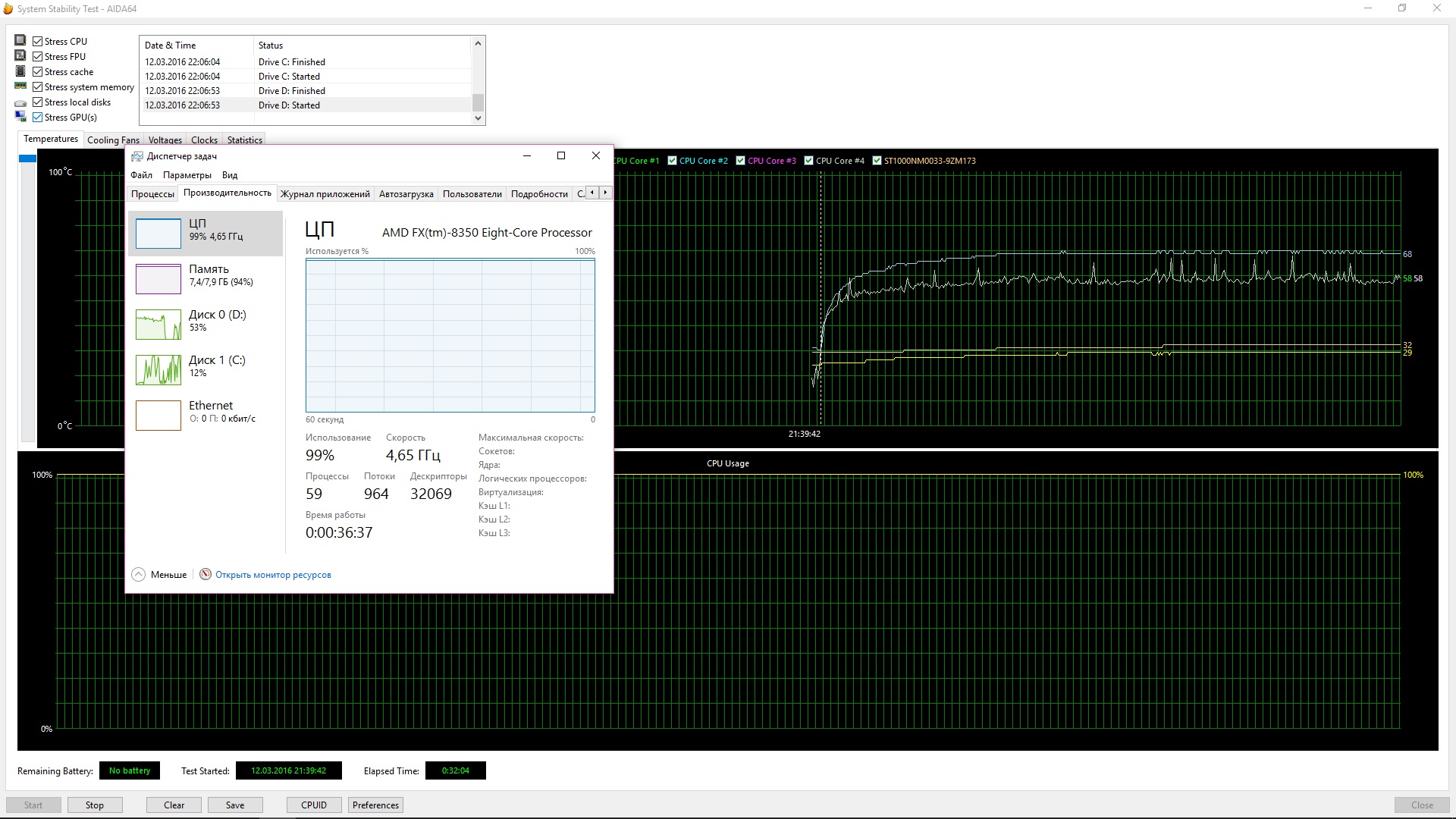

Ребят, попытался разогнать 8350 до 4.7Ггц. Напряжение поставил 1.4. Больше ничего не менял, кроме множителя, напряжения и CPU Load Line Calibration (поставил на Ultra HighПрогнал). Прогнал 30 минутный стресс-тест в аида64, проблем не было, температура 68 градусов. Позже зашел поиграть в фолаут 4. Местами видел какие-то левые текстуры, чего никогда не было. И через 20 минут игры вывалился красный экран с заикающимся звуком после чего комп выключился и сам включился. Снизил частоту до 4.6, поиграть удалось подольше, но все повторилось снова. И уже не в ф4, а в фар крае праймл. Чо делать? Причиной чего может быть такое поведение?

Prof, странный ответ... В стоке все нормально. Я только проц пытаюсь разогнать. Почему тогда в стресс-тесте комп не вырубается если блока не хватает? В игре проц грузится на ~30%, однако такая вот шняга выходит.
Может у кого было похожее. Я просто не знаю, может такое быть из-за низкого напряжения? Или обязательно надо вырубать Core C6 State, C1E и Cool ‘n’ Quiet ?
ну тогда следи за температурами CPU,VRM и NB
70*С для CPU придел при нормальном или заниженном напряжении
а вообще если проц FX 83** на 8ми фазах (с цифровым шимом) то для частоты 4.7 ему напряжение нужно от 1.465 до 1.512 в зависимости от экземпляра и условий работы
Aida не даёт такой нагрузки на проц как нагружают некоторые игры

Мне кажется у razor070 тупо не соблюдены все условия разгона!
1.не каждый камень способен взять 4700
2.не известно обдувается ли врм
3.если аида так прогрела камень,то охлаждение явно слабое
4.судя по написанному,ТС тупо на удачу воткнул 4.7ггц и от болды накинул напругу,что явно БРЕД
Соблюдайте все выше сказанное,прочитайте хорошенько фак) и только потом постепенно разгоняйте проц,не сразу 4700,а постепенно!
