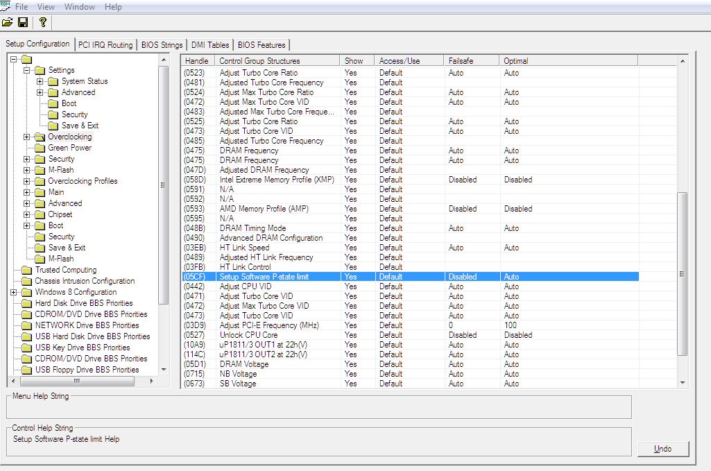

Don_Vito
что ты дал картинку биоса
там есть скрытый режим ограничения производительности (надо редактировать биос) в общем там можно много чего разблокировать ,тем более биос новый

thunder_blade писал(а):
Prof
А где можно почитать на примерах? тоже интересно что можно по крутить у профильной
а фиг его знает ,проще посмотреть через редактор биоса ,чего можно и чего нельзя
запускаешь фаил exe ,создаётся папка на флешке ,тыришь оттуда биос и сморишь его через редактор
потом можно фаил биоса подменить на редактированный при прошивке
Если ты о Setup software P-state limit то он у меня отключен
