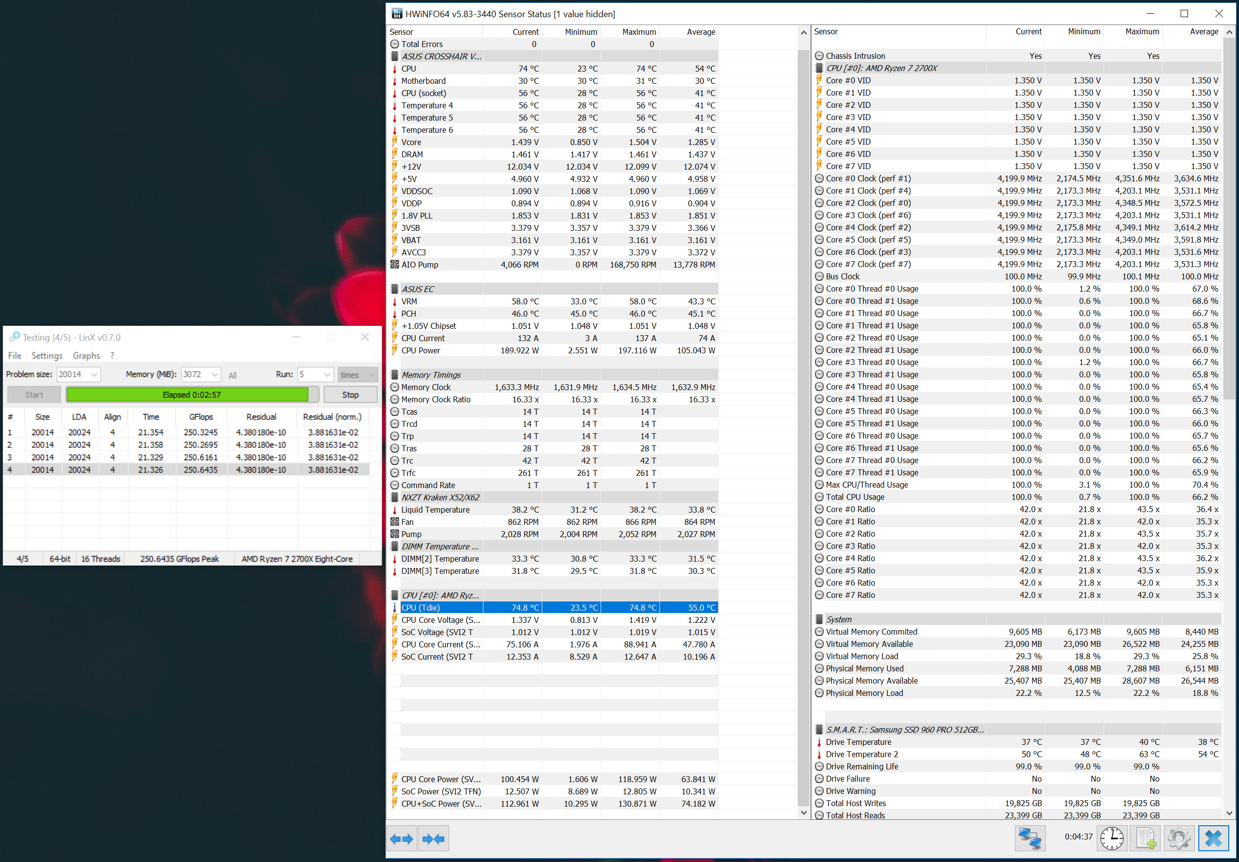

DerPass
В принципе не проблема для игрушек.
У Аиды от версии к версии разные показания температур. Я б не доверял ей
Comandor
А сборки виндовса при чем к температуре ?
__________________
Заставил на 4,2 проходить линкс :)
тык
4200linx.jpg [ 1.33 МБ | Просмотров: 1572 ]
Twitter -> @1usmus
Вообще для моего камня есть офсет или нет? Реальные темпы как определить?
VCore аж до 1.5 - не страшно? :shock:
AMD Ryzen Threadripper 1950x | Asus ROG Zenith Extreme | G.Skill Flare X 3200 Cl 14 (4x8) | 2x Asus GTX 1080ti ROG Poseidon Sli | Corsair AX1200i |

DerPass
hwinfo последняя бэта адекватно все меряет, может на пару градусов завышает
Добавлено спустя 2 минуты 4 секунды:
Hurtman
а зачем туда cмотреть? запрашиваемый вольтаж к реальному не имеет никакого отношения
реальный 1,337 для 4,2 и 1,419 для 4,350
Twitter -> @1usmus

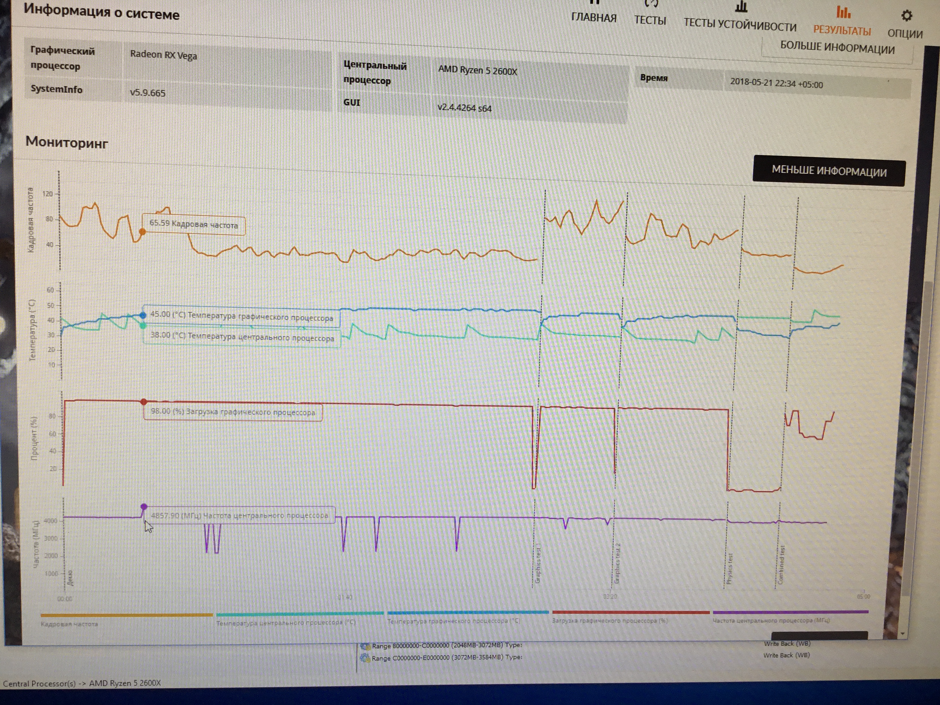

Регистрация: 26.08.2016
Камрады, привет.
Скажите, пожалуйста, fire strike ведь неправильно определяет частоту процессора да? :D
Я к чему спрашиваю - увидев точку 4857 МГц я немножко подокуел - да, она была миллисекунду, но на графике ее видно.
E0004A44-1526-40A9-8935-929BA0232766.jpeg [ 3.53 МБ | Просмотров: 1359 ]
Lexagon Ладно, не буду отвлекаться, пора очередную порцию ахинеи готовить.
Aorus 470x,Ryzen 2600x-4250,Samsung 16 ГБ 3533-18-19-19-39,Giga 5700XT game
