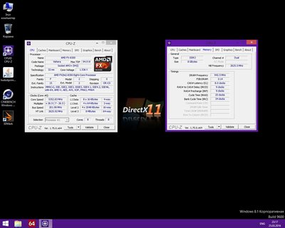

вот так я за последние 3 дня разогнал свой fx-8300,винда грузится стабильно,бенчи до конца не проходит тк они виснут из-за перегрева проца,либо так же из-за перегрева просто отрубается доска,если заменить охлад на более мощный-способный удерживать под максимальной нагрузкой 35-45С,то проц будет стабилен)
fx 5353.jpg [ 199.77 КБ | Просмотров: 823 ]

Remarc писал(а):
вот так я за последние 3 дня разогнал свой fx-8300,тяжелые и долгие бенчи до конца не проходит тк отрубается доска из-за перегрева проца,если убрать перегрев-заменив охлад на более мощный,то проц стабилен)
А если под самосборной водичкой? А если на кросхею установить и водоблок на питалово+север? Выдержит стабильно эту цифру на скрине?

Remarc
а частоты NB и HT хватает?

Регистрация: 30.04.2013
Prof писал(а):
Remarc а частоты NB и HT хватает?
перезапустил стенд-поднял частоты,теперь точно хватает)
