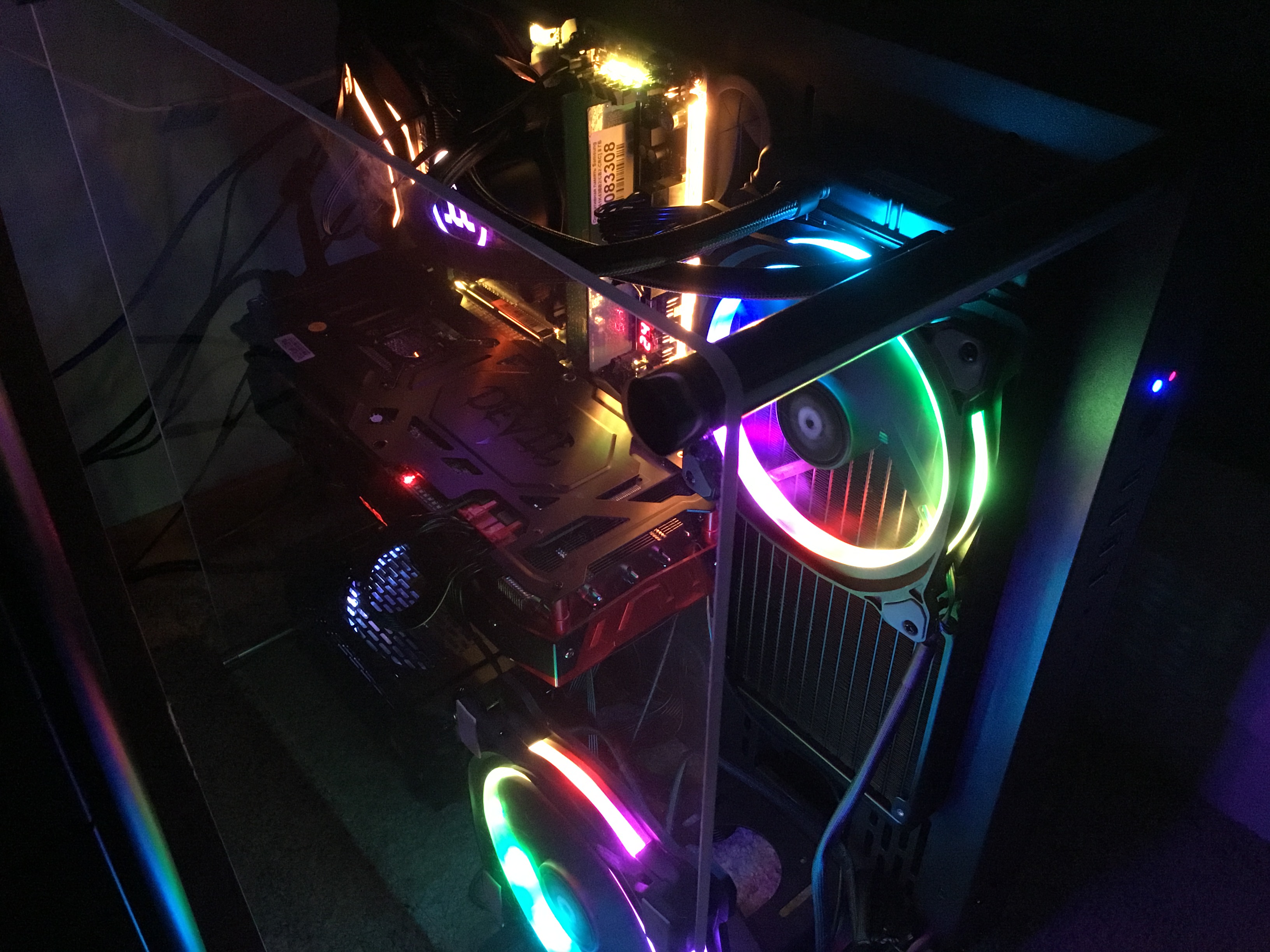

На постоянку было 4,25 где-то. График в целом ровный абсолютли. Вчера просто после пробежки устал немного. Сегодня качалка, поменьше времени займет, побольше тестами займусь. :-)
Squalla писал(а):
на счет охлада - пёстры
Так потому что ящик надоел и взял open frame, а там должно быть все красиво. :D Только память без подсветки взял, зато самсунговскую. Слоты и так подсвечиваются.
2EC7A25D-B053-493A-8098-4B9AC8706759.jpeg [ 1.32 МБ | Просмотров: 1624 ]

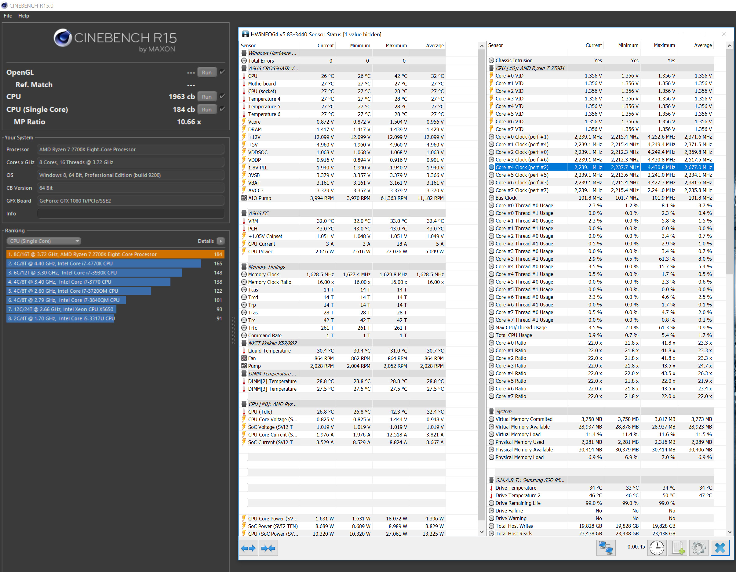

Сколько попугаев на 4250/4430 в CB15
так что результаты в 5ггц это ошибка замеров частоты на винде
тык
4430.jpg [ 1.32 МБ | Просмотров: 1565 ]
