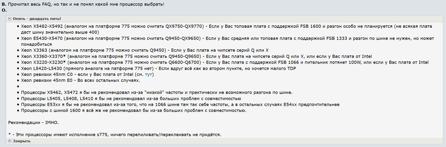

DigiMakc писал(а):
IdeaFix, Ну может там нужно X33xx серию использовать.
Как я понял, никто же не вникал чем X33xx отличается от E/X54xx.
Тогда уж X32xx.

IdeaFix писал(а):
Тогда уж X32xx.
Ну это само собой. Но я имею в виду X33x3. Если 965-ый держит Квад, то почему бы ему не держать аналогичный Xeon?
Quad = Uniprocessor, и X33x3 - тоже uniprocessor. А E/X54xx - "Up to 2 processors". Может в этом есть какая-то "загадка".

Куратор темы
Регистрация: 14.01.2006
Откуда: Екатеринбург
Загадка в том, что эти платы и с квадами глючат. Асус в этом плане честнее - уродует микрокод так, что проц стартует на 266 шине :) А 333 оставляет там, где хотя бы есть 51% вероятности того что будет стабильно.
