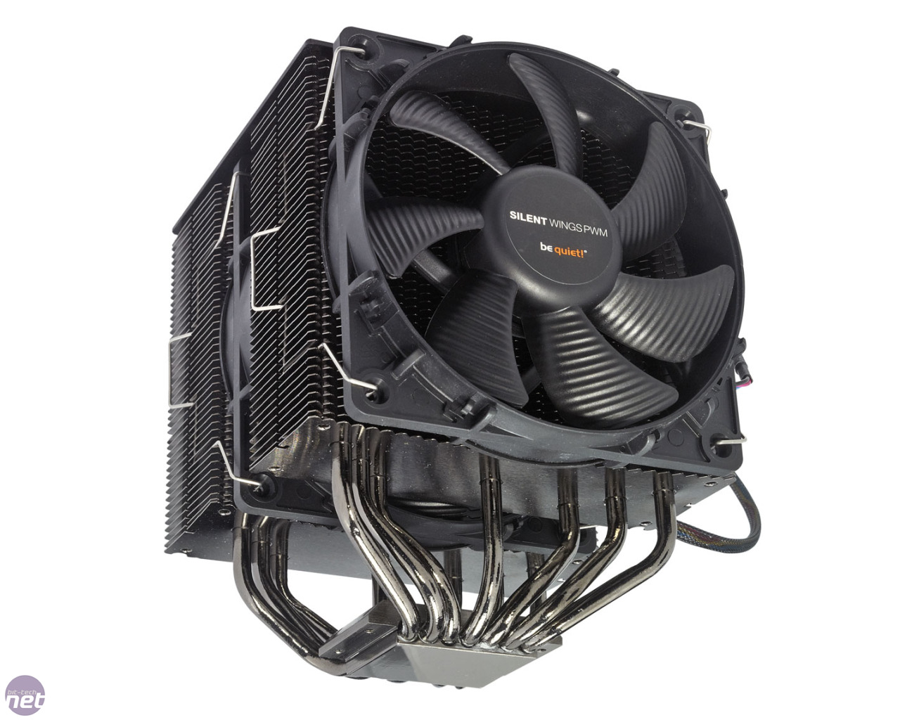

Забрал я свой Be Quiet Dark Rock Pro C1. Как тут рекомендовалось, ориентироваться на 1366 сокет, проверил у Be Quiet есть крепление под эту платформу.
Но не могу сообразить как он крепится на хуанан. Нормальной установке лап мешает держатель ЦПУ. За последние пару суток я маловато поспал, но всё же. Это я где-то прошляпил? Или какой-то ньюанс не учитываю?
Регистрация: 27.02.2017
Откуда: MCK/СПБ
Скинь фотки крепления и платы.
Регистрация: 04.02.2017
Плата обычная huanan 2.46, крепление на куллере вот такое:
Через час доберусь домой, скину фотки крепления на плате.
Пока вижу два варианта "колхоза", перевернуть лапы и сделать проставки, но такое решение не внушает доверия. Или заказать индивидуальные кронштейны.
Еще в добавок на плате один из внутренних слотов под RAM впаян с креном в сторону ЦПУ :bandhead:
Я имел ввиду, как у тебя сейчас плата выглядит.
1) Снимаешь пластиковую круглую рамку с платы.
2) С обратной стороны платы ставишь бэкплэйт и вставляешь ножки в отверстия.
3) Со стороны процессора крепишь ножки клипсами
4) Устанавливаешь лапки на куллер
5) Устанавливаешь куллер на место и фиксируешь
Все.

rolodim то, что у тебя прикручено сейчас к плате сначала нужно прикрутить к кулеру
Ну я как бы это понимаю :)
У меня вопрос в креплении этого к плате. То, как оно сейчас прикручено, только для демонстрации. Это явно не предусмотренный монтаж.
Откуда: MCK/СПБ
Так все и есть норм. Ножки - винты которыми ты лапки куллера уже к плате прикрутил. А что тебя в такой схеме смущает?

rolodim То есть у Вас кулер не прижимается к процу, потому что крепления в сокет упираются (судя по верхнему фото)? А если на 90 градусов повернуть (т.е. лапы установить параллельно слотам памяти, а не перпендикулярно как у вас сейчас)?
Смущает, что не смогу прижать кулер к процессору. На сколько проц выше прижимной площадки? Если выступает более чем на 4 мм, то да, я лопух и проблем не будет :)
Проца как бы еще нет :oops: Я видео просто насмотрелся, там эти лапы ложатся практически на плату.
Точки, в которых упираются не меняются от угла установки.
Да почти вровень! Ну немного повыше заглушки, конечно, но не 4 мм явно. Поздравляю (в плохом смысле), похоже Вами найден первый кулер, который на кастрированный 2011 сокет не садится :diablo:
Посмотрел сейчас на подошву Вашего кулера - всё должно нормально сесть - не будет там 4мм - там где лапы прикручиваются, есть углубления.

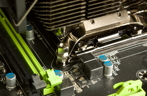

Зачем пугать то? Скорее всего нужно будет еще шайбочки подкладывать. Просто это крепления не под 2011.
Под 2011 выглядит так:
271760.jpg [ 228.99 КБ | Просмотров: 1699 ]

IlyaSS писал(а):
Зачем пугать то?
Исправил - см. выше. Нормально там всё встанет.
