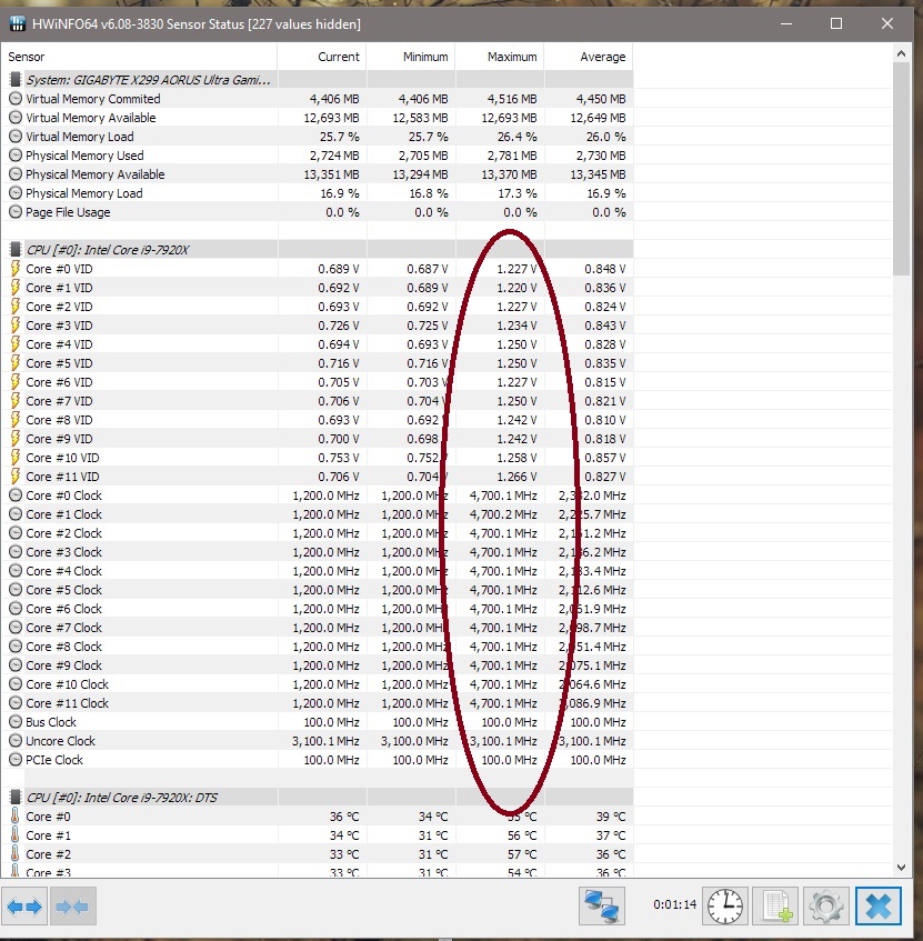

Ребзи, появилась минута свободного времени и я решил поджать напругу на своем камне. Суть в следующем, проц держит 47 при 1.21 на все 12 ядер, если фиксировать эту напругу на постоянку, то вода в контуре греется почем зря при простое. А при использовании AVX на этом напряжении температуры не радуют. В адаптивном режиме мать сама ставит напряжения на ядра, и сбрасывает напругу при активации AVX. Но загвоздка в том, что на одни ядра 1.21 а на другие 1.26 при этом ядро этого вовсе не требует, да и вообще, при 1.26 он и 48 держит на все ядра. Но у меня цель именно 47, так как вертушки залочены на 50% что бы тишина была. Материнка гига аорус.
Может кто знает как включить адаптивный режим, но ограничить напряжение тем которое мне хочется?

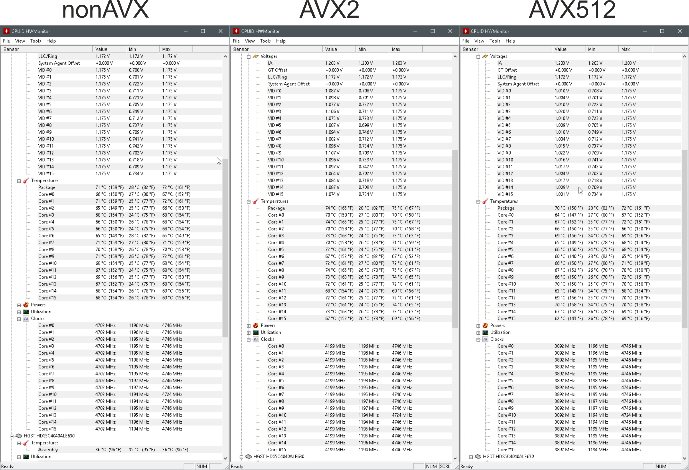

Регистрация: 14.04.2020
Фото: 11
Eсли adaptive включен то всё должно ограничеваться имено этим значением. Попробуй постватиь адаптив на 1.25 v и offset -40, что вс сумме даст 1.21 V.
Какие частота и напряжение у Mesh?
Какое напряжение у VCCIN и IO?
Все эти напряжения влияют на температуру процессора.
Какие оффсеты для AVX2 и AVX3 (AVX512)?
Какая потребность в энергии в Ваттах в режиме nonAVX, AVX2, AVX512?
Для примерно одинаковых температур в разных режимах, выставляешь оффсеты так, чтоб мощность была примерно одинаковой.
При переходе из одного к другому (проверить можно с Prime95, Torture Test --> Custom --> Run FFTs in-place при размере FFT (min.=max.): 144 или 112 для nonAVX и 120 для AVX2/AVX512) записываешь значение Package, Power в HWMonitor или Core Temp и проводишь тест с Prime95.
Ориентировочное напряжение для AVX2/AVX512 max. 1.0/1.1 V, что в моём случае с 7960x приводит к частотам которые я уже писал выше и это уже с водяным охлаждением напрямую без бошки. Выше нет смысла, так-как при длительной работе температура улетит всё равно.
Одновременно проверяй температуру модуля регулятора напряжения, короче CPU VRM. В моём случае из розетки весь PC тянет ~650 Watt для AVX512 и LinpackXtreme Stress Test (30 Gb). Так-как у меня Evga Dark то не могу считать точную потребность только процессора при максимальной температуре процессора в 85 °C и VRM в 83 °C.

Регистрация: 01.06.2019
Фото: 8
romboedr писал(а):
Eсли adaptive включен то всё должно ограничеваться имено этим значением. Попробуй постватиь адаптив на 1.25 v и offset -40, что вс сумме даст 1.21 V. Какие частота и напряжение у Mesh? Какое напряжение у VCCIN и IO? Все эти напряжения влияют на температуру процессора.
Mesh 31 на 1.1
VCCIN и IO - 1.1 и 1.0
У меня нет проблемы с перегревом как таковым, я просто не хочу что бы плата в адаптивном режиме задирала напругу ло 1.26 на некоторые ядра, хотя все работает нормально и при 1.21. Проблема в том, что на гиге когда включаешь адаптив, офсет становится неактивным (
skydan писал(а):
Скажите, пожалуйста, какая надобность в адаптивном режиме?
Ну как бы в адаптивном, при активации AVX2/AVX512 падает не только частота но и напряжение, таким образом нагрев несоизмеримо меньше. По крайней мере у меня так, гонять AVX512 по напряжении 1.26 это жесть, даже с сильным офсетом по частоте как по мне.

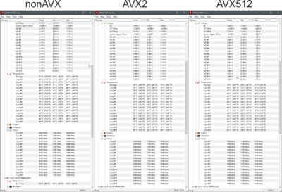

Фото: 11
Mesh 31 на 1.1
что-то не укладка VCCIN в 1.1 v? в зависимости от платы от 1.7 до 2.1 v. У меня на Evga 1.795 v идеальное значение для 4.7 GHz. Знаю, что например у Азус немного выше, примерно 1.9-2.0 v.
Для Mesh 1.0 для 3.0 GHz, как 100 % стабильный вариант, в независимости от чипа. Цель 3.2GHz при 1.075V-1.125V для средних чипов. Очень хорошие процессоры могут 3.3GHz при 1.025V-1.125V. Не очень хорошии лучше оставить на 3.0GHz при 0.950V-1.000V.
Для IO в начале как и VMesh после можно сбросить.
Стабильность Mesh лучше всего проверять Linpack Extreme. Если stress test на максимально возможный объём памяти проходит без проблем - понижаем напряжения, до того пока комп не начнёт при тесте глючить. Это граница для напряжения VMesh. глянь сюда, здесь я описал мой опыт и ход настройки VMesh.
может настройка LLC Level и VDroop поможет снизить эти пики. для 4.7 GHz VDroop около 50mV-100mV, а LLC Lever 4 и не выше.
i9-7960X@4700/4200/3900 (nonAVX/AVX2/AVX512)||128GB 3400 RAM (FURY Beast 3600 CL18)||EVGA X299 Dark||GeForce Titan Black||2x SSD M.2 970 Pro 1 TB
Фото: 8
Это я контролер памяти напругу написал. А входное на 1.9 стоит, если меньше проседает в нагрузке.
У меня нет проблемы в меше или температуре или еще в чем либо еще, кроме напряжений в адаптивном режиме которые я не могу изменить.
Я ставлю адаптивный и у меня напряжения по ядрам ставятся везде разные на нескольких ядрах аж 1.266 при этом эти же ядра стабильно работают при 1.21. Я могу напряжение ядра поставить больше 1.266, например 1.27 но мне нужно поставить меньше, а меньше не ставится. Я могу выставить напряжение хоть 1v на ядро, но при включенном адаптивном оно все равно останется 1.266.
Я бы мог поставить на все ядра 1.27 и выставить оффсет - 0.060 но офсет в биосе горит серым как его активировать я хз. Мне кажется, плату наркоманы делали. Пункты есть но они не активны, либо значение менять можно, но оно не меняется.
LLC ни коем образом с моей проблемой не связана, по крайней мере я такой связи не вижу.

Сделай скрин с HWInfo при полной нагрузке на процессор в AVX512, примерно тому, что у меня.
capture_001_03052020_150818.png [ 33.12 КБ | Просмотров: 466 ]

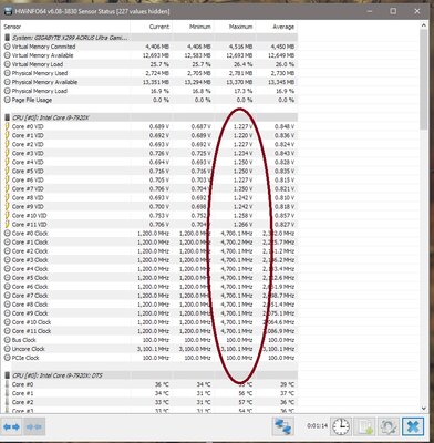

romboedr писал(а):
PS: перечитал твои сообщеня, догнал проблему. Биос обновить или наобороть сбросить на ранную версию не пробовал?
С самого первого биоса так было, с каждой новой версией ничего не меняется. Сейчас пока есть время нужно компуктер до ума довести.
Если зафиксировать напруги на 1.21 то в Cinebench R15 на 40w меньше показывает чем в адаптивном. Но при фиксации напруги на постоянку и задействовании AVX, напряжение не падает, а в адаптивном падает. Но в адаптивном плата выставляет в разнобой напряжения и я могу только увеличить их, но не уменьшить. В офсете так же в разнобой ставит напруги и сам офсет ничего мне не дает, так как сдвигает напряжение на всех ядрах одинаково.
В идеале нужно получить адаптивный режим с максимально возможным напряжением на ядрах 1.21. Самое забавное, что в винде Extreme Tuning Utility легко фиксирует напряжения на нужном уровне при использовании адаптивного режима, но вот биос зараза выставляет свои бредовые значения.
Новый точечный рисунок.jpg [ 254.23 КБ | Просмотров: 457 ]
С самого первого биоса так было, с каждой новой версией ничего не меняется,
Проверь ещё раз твой AVX offset, я так понимаю у тебя он на "0" стоит.
Мои напряжения при разных режимах см. ниже.
Как видно, напряжение автаматом выставляется под выбранный режим.
avx_nonavx.png [ 736.8 КБ | Просмотров: 446 ]
