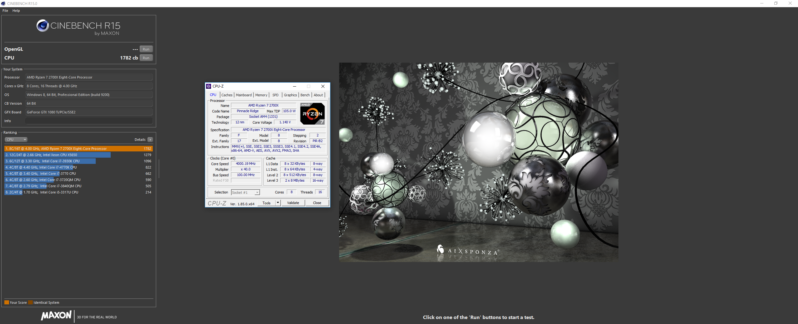

Регистрация: 06.05.2018
Фото: 4
1,160 в биосе llc high
4.0
1.PNG [ 1.29 МБ | Просмотров: 1801 ]

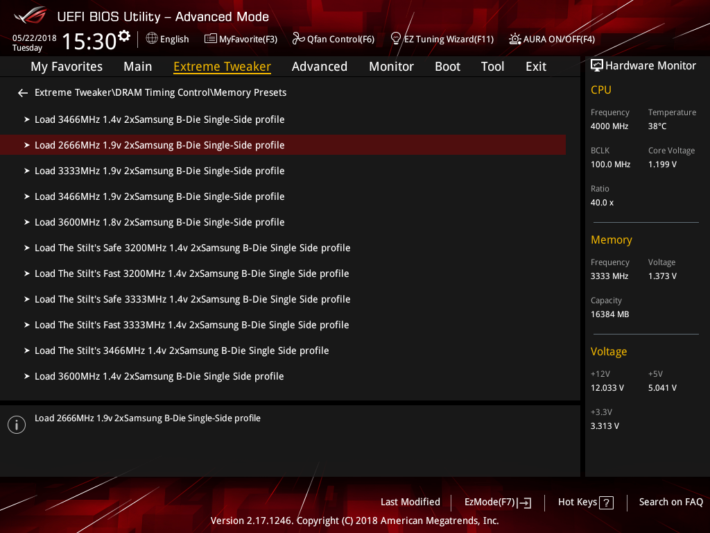

Регистрация: 09.05.2017
Меня всегда интересовало, а для кого такие пресеты сделаны?
скрин
180522153059.png [ 195.28 КБ | Просмотров: 1494 ]
1,4 я еще понимаю, но 1,9... :roll:
Ryzen 5 3600X; Crosshair VI Hero; AURAFLOW X240EVO; HoF4000/G Skill Trident Z@3600 16-16-16-16-34; ROG-STRIX-RX5700XT-O8G-GAMING; SEASONIC M12II-850.

Регистрация: 09.01.2007
Фото: 152
Для гарантийной мастерской. Надоела тебе память, поставил пресетик... и оп! уже получаешь деньги или новый комплект :D
Шучу, кратковременно для бенчей можно.
Регистрация: 04.06.2017
Фото: 6
Логика? Тот, кто гонит на предельных напряжениях, может обойтись без пресета
Регистрация: 30.04.2013
DerPass писал(а):
Меня всегда интересовало, а для кого такие пресеты сделаны? 1,4 я еще понимаю, но 1,9...
для hwbot
AM5 R7 7700=6050Mhz air WR
