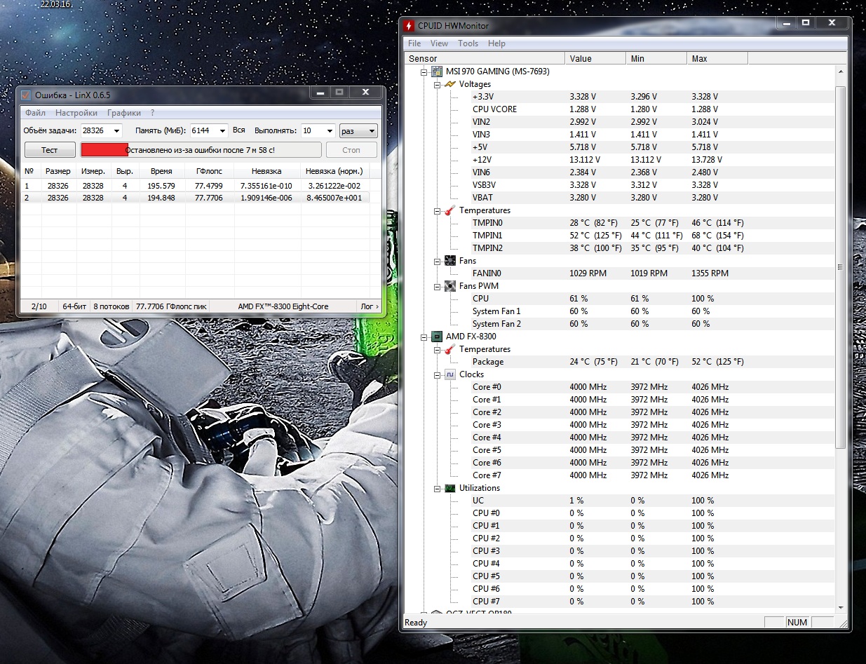

Кто подскажет в чем может быть проблема?Неужели нехватка вольтажа? в версии 0.6.4 и ОССТ хватает 1.232, прайм95 прогнался без ошибок на 1.27, если ставить на авто выставляет порядка 1.256-1.264
На данный момент выключенны все сберегайки и турборежимы, в ручную выставил значения для НБ 2200 для НТ 2400 оперативка 1333.Оперативка NCP 1333 4гб планки 2шт.Может они виноваты?

Да дай ты ему уже больше напругу, и не мучай, жалко что ли?
У меня и сберегайки включены, и память в бешенном разгоне, и норм.
Хотя по памяти я особо разницу в флопсах не увидел.
ROG STRIX X399-E-G|AMD TR4 2990WX 4.0|EVGA 3090|DDR4 64GB (8x8GB) 3200Mhz|SuperFlower SF-1600F14HW

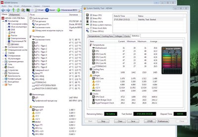

если для кого то температура высокая ,то можно прогнать линкс с температурой до 50*С у CPU ,тяжко будет с помпой водоблоком от Корсара H70 но реально
Снимок.JPG [ 213.43 КБ | Просмотров: 587 ]

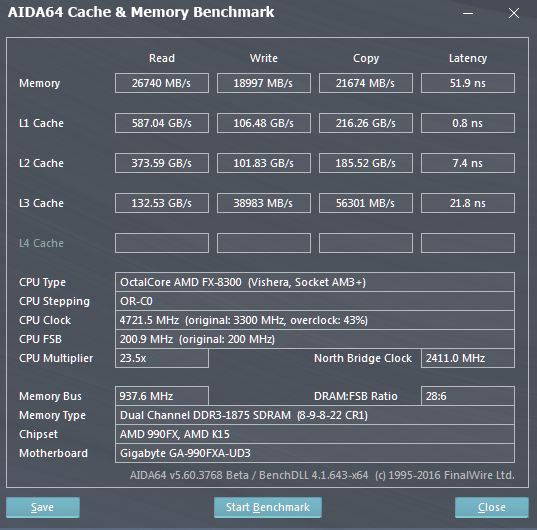

и задержка у кэша л3 больше чем должна быть , что то не то

panzer1944 писал(а):
Ветку читал с начала говорят что именно для вишни нб важнее
нет не читал и не собираюсь !! а Тебе совет ,потести в какой нибудь игре с NB 2400 и 2600
а потом с разными частотами проц (+-100 мгц) ,вот там и увидишь реальную разницу в производительности ,что лучше разгонять
вот уже ответ получил :D постом выше,сам и нашёл почему лучше не ставить NB 2600

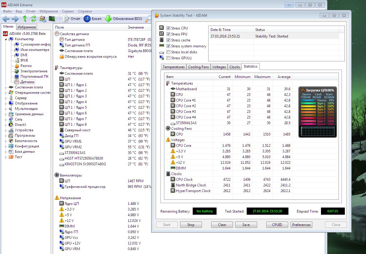

Как память гнать ? Можно оставить все на авто лили вольтаж нужно править ? я тайминги менял на 99924 - комп включил только после мемок :crazy:
Добавлено спустя 3 минуты:
Сейчас у меня 4.8 в х265 64 градуса под люцифером к2
