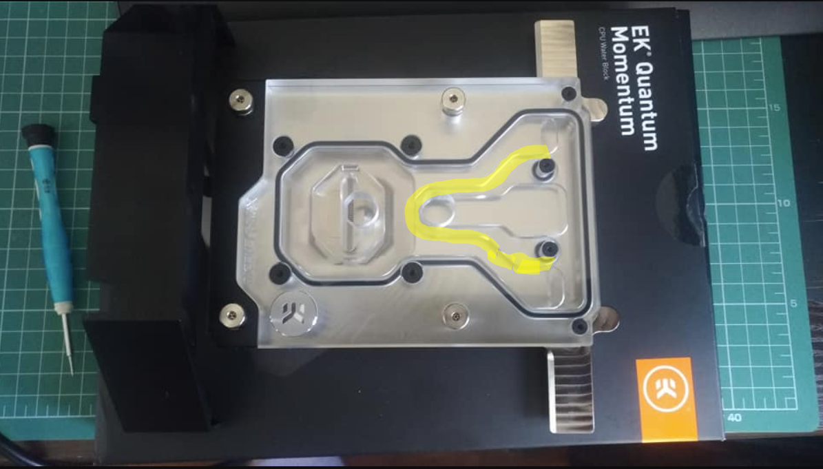

Регистрация: 20.02.2008
Nazar писал(а):
потому как только что привезли моноблок на Rampage Encore
счастливчик, мне уже 45 дней едет, где то в Словении застрял 9 апреля
скажи пожалуйста если у тебя уже монобок на руках и есть возможность повертеть его в руках, каким образом выполнена изоляция обведенной полосы ,иными словами ввиду визуального отсутствия там уплотнителя \резинки , каким образом жидкость идет по более длинному маршруту ,а не напрямую из входа в выход

Регистрация: 04.02.2003
Фото: 62
А мне за 2-е суток приехало с момента оплаты :) Правда админ ресурс пришлось задействовать :)
Визуально она достаточно плотно прилегает, а каналы рядом с выходом глубокие. Явно пойдет по длинному.
