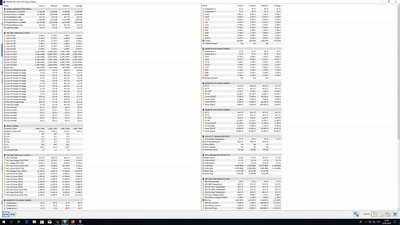

Прогнал пару раз firestrike из стима. Первый результат без hwinfo https://www.3dmark.com/3dm/26736564?
Второй результат с включенным hwinfo https://www.3dmark.com/3dm/26736939?

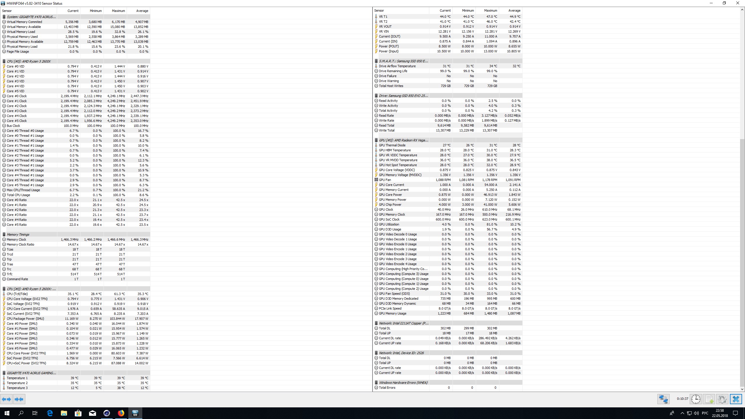

Данные hwinfo - буст на все ядра 4250, температура вроде низкая (но я не знаю какая нормальная :D )
данные hwinfo.jpg [ 733.13 КБ | Просмотров: 1728 ]
UPD прогнал extreme
- второй прогон https://www.3dmark.com/3dm/26737740?
данные hwinfo
тест extreme.jpg [ 753.76 КБ | Просмотров: 1694 ]
Проц без изменений, как и должен быть в 2к в принципе :D

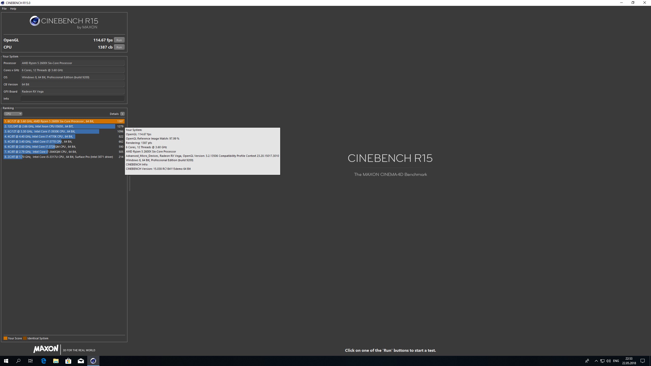

Парни, а в чем прикол тестировать в синебенче этом? Тест занимает секунд 30 для проца и чуть больше для видео.
1.jpg [ 190.79 КБ | Просмотров: 1671 ]
Данные hwinfo
2.jpg [ 756.53 КБ | Просмотров: 1671 ]
Может я неправильно чего делаю? :-)

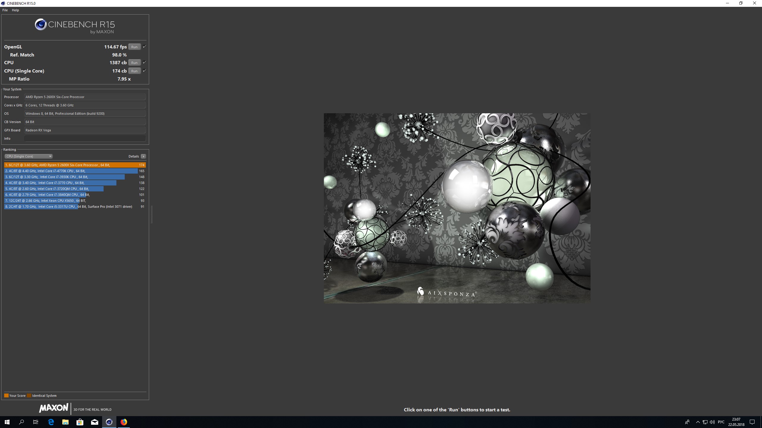

upd для одного ядра нашел еще галочку
одно ядро.jpg [ 329.08 КБ | Просмотров: 1658 ]
