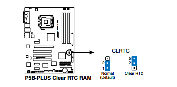

что за перемычка?
Регистрация: 30.05.2009
Sultan_SPb писал(а):
и поставить перемычку сброса
что за перемычка?
Зачем нужны эти сбросы?
Регистрация: 01.06.2005
Откуда: Санкт-Петербург
Фото: 24
так надо по феншую. ;)
Регистрация: 21.02.2008
Это перемычка сброса биоса(на плате подписана что-то типа CLR_CMOS), что-то одно нужно делать, или ее переставляют в другое положение(там 3 пина) на минуту для сброса биоса или вынимают батарейку на несколько минут при обесточенном системнике. Сброс биоса ВСЕГДА нужно делать после прошивки на новый и при замене проца.

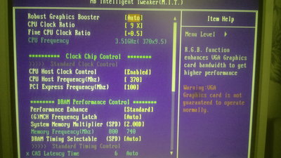

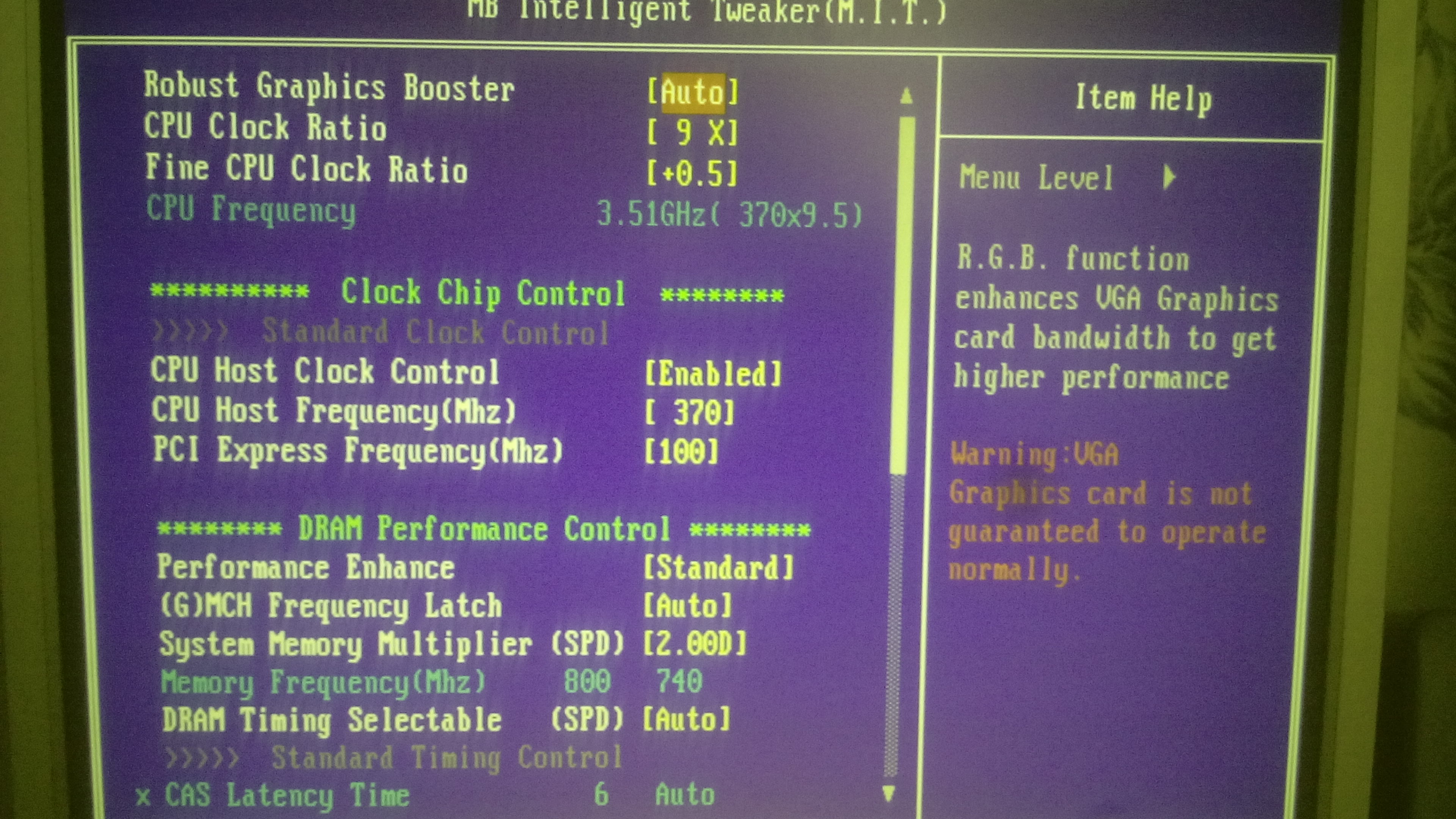

Регистрация: 11.02.2016
MAC11DM писал(а):
При шине 380. 3.61 стабильно все на авто
хренос два она стабильна, зарядил linx по полной 29 тыс задач (линкс просто отключился на 2-4 минуте написав при этом все хорошо ошибок 0 :shock: ) потратив вечер подбирая напряжения процессора (остановился на 1250-1300 просадки оч. большие толку ноль) и дублируя другие напряжения (писали выше конкретно) проходит 10 тыс на 20 ошибка и так далее (бсоды всех мастей, ошибки) или наоборот 20 прошла, 10 ушла по своим делам :D был бы еше комп вылетел бы из входной двери...... оставляю 370 шину 3,5 авто тут полная стабильность.......может кто подскажет где и в какой области мат платы карандашиком рисуют......

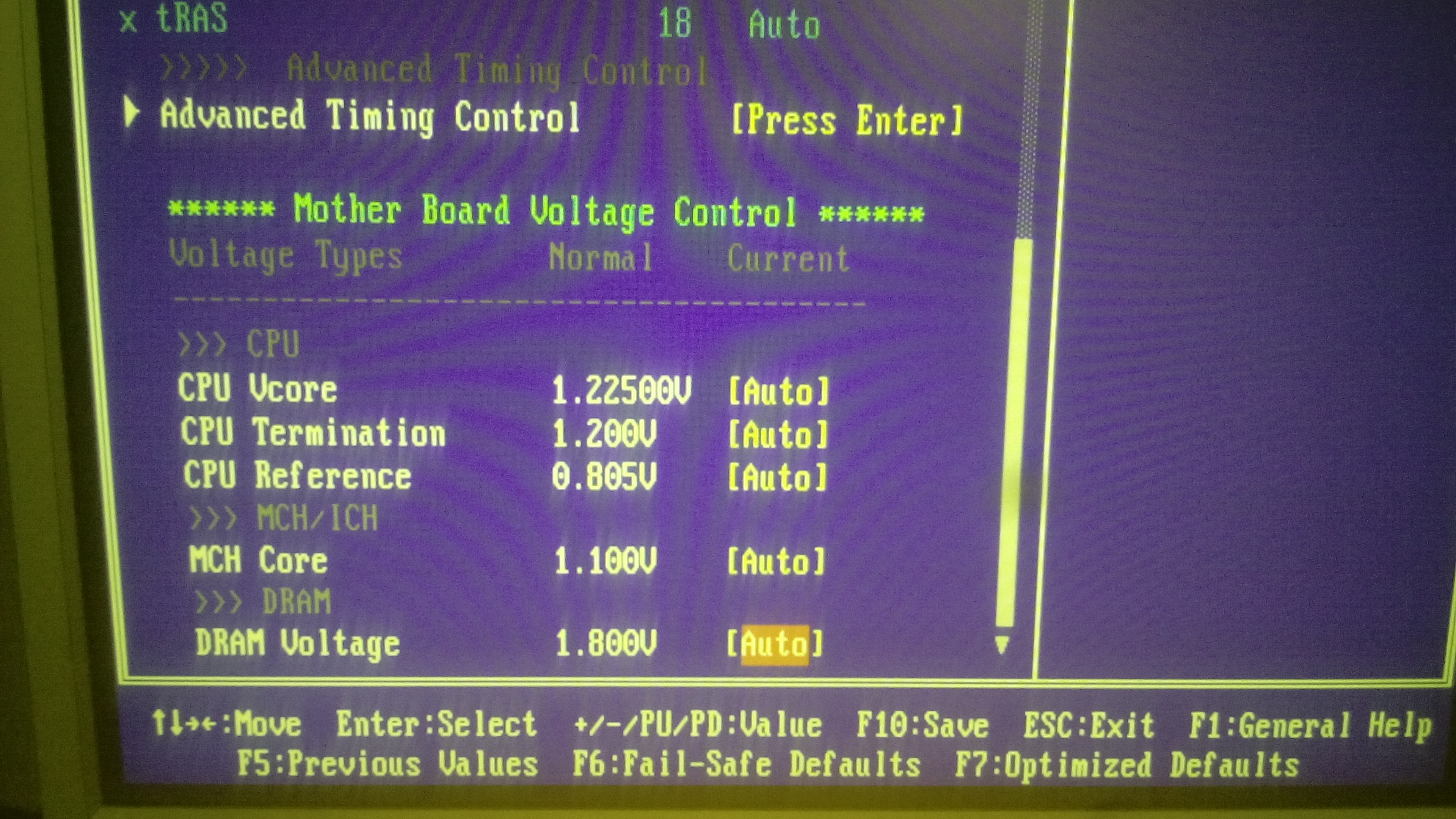

MAC11DM А что вы хотели с такой убогой материнкой?Даже с чипсетом P35 никаких проблем бы не было,зависит конечно от исправности платы на 100%/
Залейте пожалуйста скрины биоса,может что посоветуют тут...
byxoiLeXX ответ:
что за перемычка?
у меня перемычка стоит на положение 1-2, ну там где CLRЕС, это же для сброса?
и перемычку эту либо снять надо, либо на положение 2-3 поставить для замыкания, нет?
Фото: 24
byxoiLeXX вот:
P5B_PLUS.PNG [ 13.12 КБ | Просмотров: 1068 ]
IMG_20160617_070047.jpg [ 1.27 МБ | Просмотров: 1575 ]
IMG_20160617_070016.jpg [ 1.23 МБ | Просмотров: 1575 ]

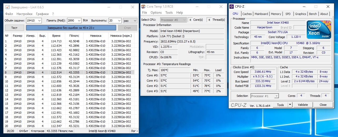

Xeon X5460 (С0) VID 1.2375 V на Asus P5Q PRO Turbo (rev. 1.02G) стабильно не заработал — ошибки работы с ОЗУ вплоть до непрохождения POST.
Была оперативно найдена Gigabyte GA-EP35-DS4 (rev. 2.1). После отключения EIST (для избавления от треска звука при использовании ESI Juli@) процессор стабильно функционировал на номинальной частоте 3.17 ГГц при фиксированном напряжении 1.16250 В (выставлено в BIOS) / 1.12000 В (по программам мониторинга).
Тестирование LinX.

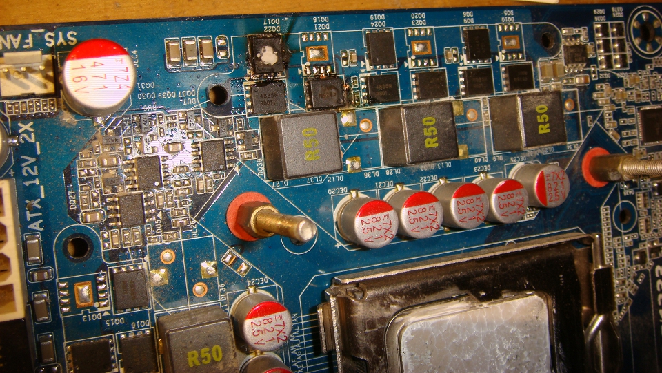

Ровно две недели. Вчера ПК, не подвергавшийся в тот момент никаким нагрузкам (не считать же оной запущенный Skype), мгновенно отключился. Попытка повторного включения привела к выгоранию транзисторов в системе питания ЦП.
Труп.
debris.jpg [ 535.56 КБ | Просмотров: 1441 ]
К счастью, кроме материнской платы ничего не пострадало.

Sieben, соболезную.
Терможевачка на мосфетах пересохла?
Регистрация: 17.02.2008
Фото: 12
Ну видно время пришло... У меня более слабая мать уже второй год под неплохим разгоном - всё ок. А не - недавно была трабла с кулером... Но быстренько вылечилась )

Моя х48 ds5 умерла с такими же шрамами...))
Сначало вкл/выкл, а потом вообще перестала запускаться... Перегрева не было, был установлен водоблок, а t° жижи менее 20°...
Теперь никаких цветных гигабайтов под ксеоны! ;(
