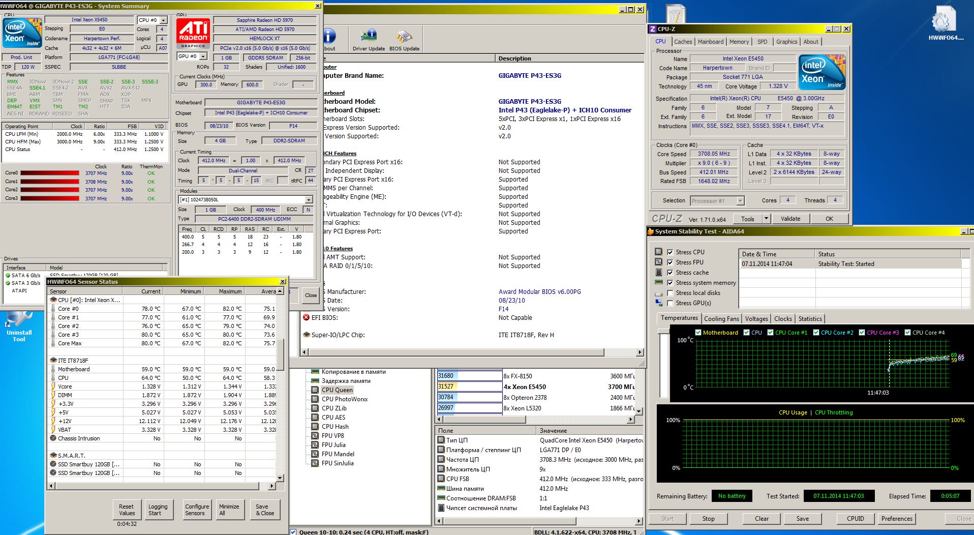

Отчитаюсь по "новостям с полей":
Процессор E5450, EO, SLBBM, номинал 1.1875V
Кулер старый добрый Zalman 7000 CU (важно)
GA-EP45-UD3L;
Память: 2 планки OCZ, одна Kingston одна Micron, все DDR2-533, всего 4 ГБ;
Два винта (старый IDE новый SATA),
Видео Radeon HD 5770;
Звук ASUS;
Раньше стоял е4500 (2.2@3.06 долго был 340х9, в последнее время работал 380х8, вроде стабильно). Получил хеон, наклеил переходник, срезал ключи - и вперед. Система стартовала всегда, корректно показывала хеон е5450, но дальше намертво Висла и до биоса дело не доходило. Замена немодифицироввнного F8 биоса на модифицированый F9 давала такие же результаты. Сброс биоса ничего не давал.
Как оказалось, причиной сбоев была память - сборная солянка из 4 х модулей рассчитанных на 266 МГц глючила по дефолтам с хеоном у которого шина 333мгц. Те память проверенно может работать на 380, но с ручным выставлением таймингов и небольшим поднятием напряжения. В общем после традиционных танцев с бубном, запуском с е4500, ручным выставлением частоты и таймингов, и уже потом перезапуском с хеоном, система заработала. Все в норме, все технологии активны, speedstep работает. Из-за убогой памяти не пускающей выше 380 по шине (понижающих делителей нету, только синхрон), максимальный возможный разгон 3.42ггц, но он потребовал повышения напряжения что привело к сильному росту температуры и троттлингу. Хотя ситема могла стартовать и на 3.6ггц, ту же Висла из-за памяти. Пришлось откатываться назад и сбрасывать напругу. Отсутствие троттлингу удалось добиться только при практически номинальных частотах 3.04 ггц (380х8) и немного пониженном от номинала напряжении (где-то 1.155v).
Имею два вопроса к товарищам:
1. Почему фактически в номинале процессор греется до троттлинга? Да кулер очень старый, но всяко лучше стокового. Тем более процессор типа Е а не Х.
2. Неужели придется держать старый е4500 (775 сокет) на случай глобального глюка и необходимости сброса биоса?ведь после сброса биоса система с хеоном зависает намертво.
У кого есть идеи делитесь. Всем спасибо.

какой блок питания у вас ?
1 . возможно вам попалься не удачный экземпляр процессора (поставьте 1.212 в на него) какая температура под нагрузкой?, проверьте память Goldmem или Memtest откуда у вас увереность что на работает на такой частоте ?
2. у меня похожая ситуация снял свой любимый E8400 не продаю пока что, ждать полной стабильности системы, а именно замены памяти оперативной, возможно замены блока питания, все 4 х ядра в разгоне жрут норм ... (а память вам менять надо если разгоном занимаетесь)

DeFekt ты сам уже ответил на свой вопрос вся проблема в твоей памяти на 533 - ставь другую память на 800 и проблема будет устранена, разгонишь процессор как минмум до 3,6 и 400 МГц по шине. У меня на гигибайте P43 стабильный разгон на 3,7 шина 412, память на 2B, шина PCIe на 102 МГц, напруга на процессор 1,4, всё остальное на auto. Все технологии энергосбережения включены, режим сна переведен с С3 на С1 в биосе. Вообще у тебя мать на P45 должен гнать до 450 МГц не менее по шине.

какой блок питания у вас ? 1 . возможно вам попалься не удачный экземпляр процессора (поставьте 1.212 в на него) какая температура под нагрузкой?, проверьте память Goldmem или Memtest откуда у вас увереность что на работает на такой частоте ?
спасибо Bleach, небольшое уточнение - троттлинг исчезает не на 3.04Ггц а на 3.2 ГГЦ (380х8.5) при 1.135В вместо штатных 3.0Ггц и 1.1875В (первый раз писал по памяти и напутал немного).
Блок питания OCZ, ватт на 550 где-то, гламурный такой с голубой подсветкой, хотя и немолод. Т.е. думаю не в нем дело. Дело в "преждевременном перегревании")). Не думаю что камень неудачный - Сейчас покрутил немного - система стартовала на 3.7Ггц с 1.2В, но вылетала почти сразу...память гадина древняя. Тоесть даже если дело в недостаточной напруге, то где-то на 1.3В полюбому должен стабилизироваться на этой частоте. Только с моими температурами водянка будет нужна.
Сделал как Вы советовали - выставил напругу 1.212В, номиналтные настройки (333х9)@3.0 Ghz - почти сразу перегрев и тротлинг после запуска тестов.
Тротлинг включается на 98С по показаниям RMClock или 83С по показаниям родной гигабайтовской утилиты (между ними разницу градусов 15С). В моей "стабильной" конфигурации на 3.2 Ггц с понижением Vcore выше 93С (78С по родной утилите) не поднимается, что все равно довольно горячо.
Ясное дело что для разгона память нужна хотябы ДДР2-800. Но это деньги, баксов 80 за 4 гига. К тому же чтобы гнать дальше нужно кулер другой купить. Что перечеркивает смысл дешевого и сердитого апгрейда хеоном. Плюс реально понимаю что прироста от дополнительного разгона +500 Мгц не заметит никто кроме бенчмарка.
Sexrabbit, спасибо, с этим все ясно, но у меня основная прблема перегрев - как писал выше, тротлтинг включается на 1.2В при НОМИНАЛЬНЫХ частотах 3.0. На 3.6Ггц и 1.4В мне и водянка не поможет :-)
А какие у вас температуры Sexrabbit и чем вы все это охлаждаете?
