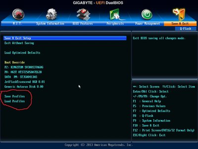

Я не пойму почему из под биоса винда стартует нормально, всё работает, все тесты всё норм.
А при включении или перезагрузке комп тухнет.
Дошел уже до напряги 1.55, че то мне кажеться что это многовато для 4.500.
У тебя без разгона нормально включается/перезагружается, никогда не "тухнет"? Если так возможно камень неудачный.
у вас наверно не хватает терпения дождаться прохождения POST-контроля системы при изменённых параметрах в биосе матплаты от стоковых (у меня также комп стартует при разгоне: двойной старт называется; не нравяться ему некоторые ручные настройки, так он ещё и в биос входит и жалуется - видимо особенность данной версии биоса (если не устраивает данная фигня, можно попробовать откатиться на другую версию). я пока мирюсь... надоест - займусь исправлением...
а для 4500мгц вольтаж должен быть никак не больше 1.475в (+ - чуть)
https://ibb.co/Sf1jB85
Без разгона всё нормально стартует и перезагружается.
Неудачный камень блин. Почему он когда из под биоса выхожу в разгон стабильно робит все тесты игры. Я поиграл с частотой 4500 это намного лучше чем с 4000 без разгона, разница приличная.
Отнести камень обратно в магаз? добавить немного и взять обычный 8320
или на авито за эти же деньги взять 8350
Добавлено спустя 6 минут 52 секунды:
так после затухания он включается и выдает окно с вариантами действий либо войти в биос и изменить настройки, либо еще два пункта с использованием лоад оптимизера. И всё. Или надо подождать и винда запустится?

Тима99999
нормально у тебя всё ,это особенности материнки ,у меня при запуске тоже с профиля разгона постоянно приходится запускать
в дефолте работает как положено ,стартует сразу
если просто такое происходит при перезагрузке то надо прошить биос один раз той же самой версией биоса
тогда при перезагрузке будет стартовать как положено
в дефолте работает как положено ,стортует сразу
то есть постоянно запускать из под биоса винду? Ага. Ясно.
сохрани настройки биоса в профиле и загружай с него
Я не понял. Захожу в биос. Загружаю профиль с разгоном, но ведь что бы запустить винду нужно нажать save&exit? Таким образом этот профиль сохраняется и при следующем запуске биос будет грузеться с этого профиля и опять затухание? Или там можно сделать что бы биос изначально грузился с какого-то конкртеного профиля?

Prof Тима99999 сейчас попробовал избавиться от двойного старта, получилось так: загрузился из сохраненого профиля в винду и сразу запустил перезагрузку, комп естественно в ходе перезагрузки выдал сообщение с 3-мя предложениями, выбрал нижнее - вошел в биос, и уже здесь режим Turbo core выставил в авто с множителем равным множителю CPU (в моем случае это 21.5 -21.5); затем сохранение через F10 - ентер, с загрузкой в винду... и все теперь нет двойного старта (проверено перезагрузкой). т.е. в данной версии биоса не надо отключать режим турбо (оставлять в авто, с соответствующим множителем).

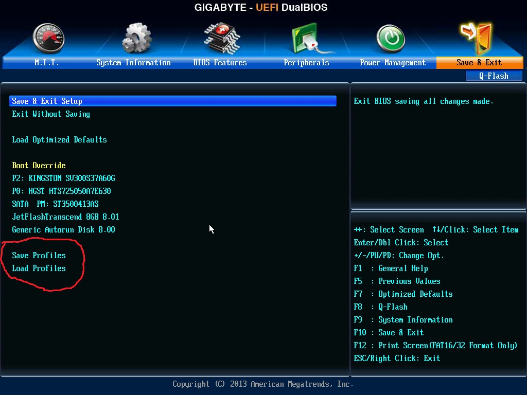

Тима99999 писал(а):
Тима99999
вот там сохрани а если всё равно выключается после профиля то прошивай биос той же версией один раз
michernov
так у меня так и работает даже с множителем турбо 25.5,двойного старта нет ,просто при первом запуске нужно грузить настройки из профиля
лечится прошивкой биоса один или два раза одной и той же версией
160410151947.jpg [ 163.23 КБ | Просмотров: 751 ]

michernov писал(а):
сейчас попробовал избавиться от двойного старта, получилось так: загрузился из сохраненого профиля в винду и сразу запустил перезагрузку, комп естественно в ходе перезагрузки выдал сообщение с 3-мя предложениями, выбрал нижнее - вошел в биос, и уже здесь режим Turbo core выставил в авто с множителем равным множителю CPU (в моем случае это 21.5 -21.5); затем сохранение через F10 - ентер, с загрузкой в винду... и все теперь нет двойного старта (проверено перезагрузкой). т.е. в данной версии биоса не надо отключать режим турбо (оставлять в авто)
Во блин танцы с бубном :D
Помогло, да. Сделал как вы сказали. Перезагрузился без всяких затуханий. Щас потестим в играх как частоту будет держать.
А то без разгона с турбокором в играх проц больше всего был на частоте 3500, а не на положенных 4000.
Да, я бы в жизни не догадался до таких манипуляций :D

Prof писал(а):
двойного старта нет ,просто при первом запуске нужно грузить настройки из профиля лечится прошивкой биоса один или два раза одной и той же версией
точно, при включении выдает табличку с вариантами запуска; попробую перепрошиться - отпишусь...
