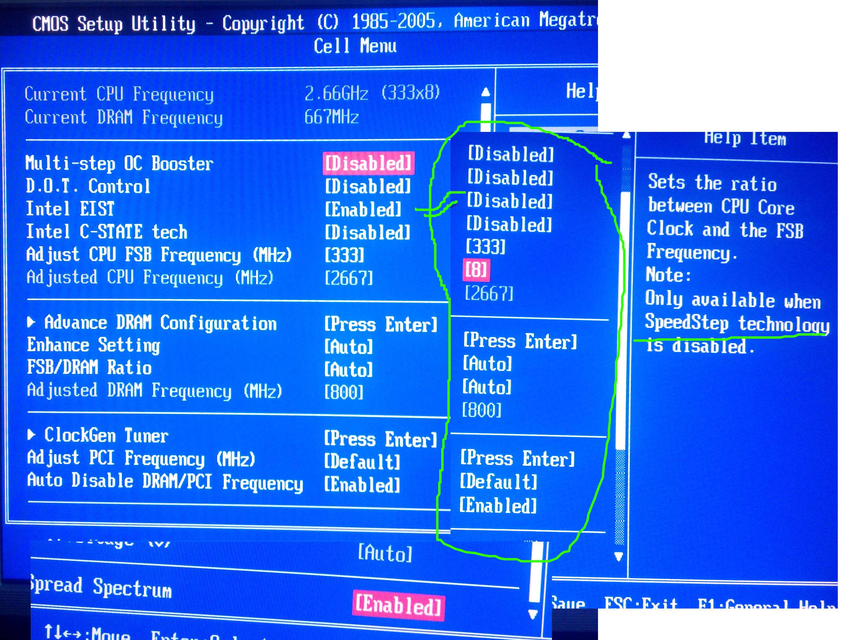

где отключить спид степ? перерыл, не нашел
aaas.jpg [ 646.34 КБ | Просмотров: 1306 ]
EIST
Регистрация: 27.06.2016
EIST[/quote]
так вопрос открыт остался... множитель 8 вместо 9,5 и имя промелькивает E а не X? выяснить надо... какой проц сейчас стоит... до этого был q8800//
при отключении EIST появляется множитель. при наведении на множитель написано справа (можешь наблюдать) , что доступен только при степ спид отключенном, как я понимаю, он включен, чтобы изменить множитель, надо выключить его

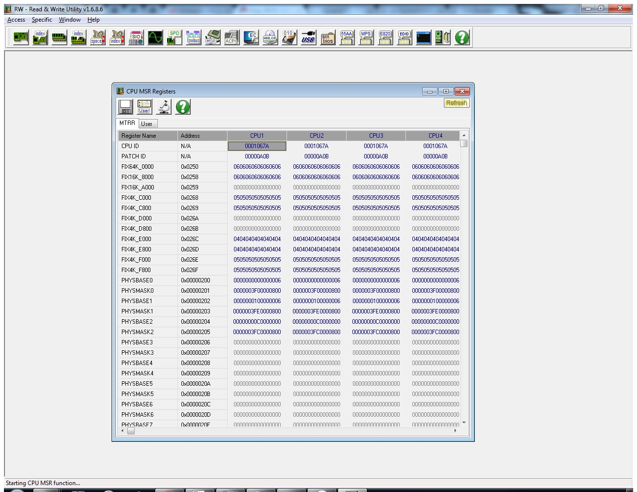

ELiveR
Покажите значение MSR_PLATFORM_INFO, а также отключите EIST и множитель в авто поставьте, перегрузите компьютер и сделайте новый скриншот BIOS с частотой.

ELiveR
Скриншот RWEverything после описанных операций покажите.
DeathBringer писал(а):
ELiveR
тут
QIP Shot - Screen 442 27.06.16.jpg [ 588.98 КБ | Просмотров: 1291 ]
что дополнительно сделать? и температура в простое 45-50, в нагрузке 80 это нормально? для указанных процев? что прописать?
