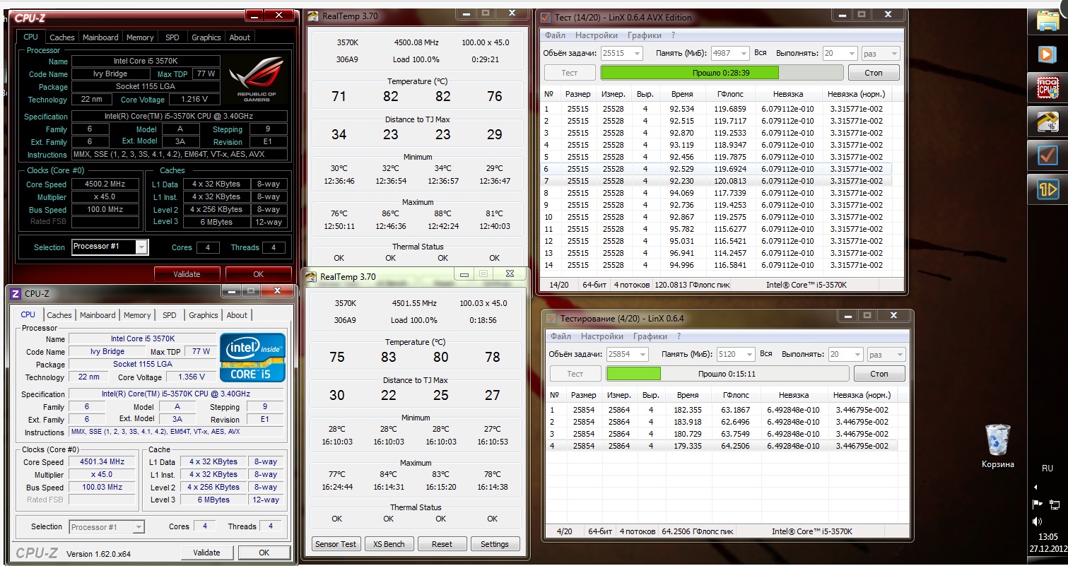

Вот так было до (скрин снят за пару часов до операции)
28минут под Linx'ом, 4500MHz, максимальная температура по ядрам 76гр. 86гр. 88гр. 81гр.
И после
33минуты под Linx'ом, 4500MHz, максимальная температура по ядрам 60гр. 64гр. 67гр. 63гр.
Выигрыш по ядрам составил 16гр. 22гр. 21гр. 18гр.

Вот посмотри, процы в стоке, твой на 4500 верх и мой внизу 4500
У мну, между крышкой и куллером КПТ-8 Thermalright Silver Arrow коста рика не вскрыт на гарантии до декабря 2013 :-) Есть смысл вскрытия на 4500??? Нет!
Макс 77 84 83 78

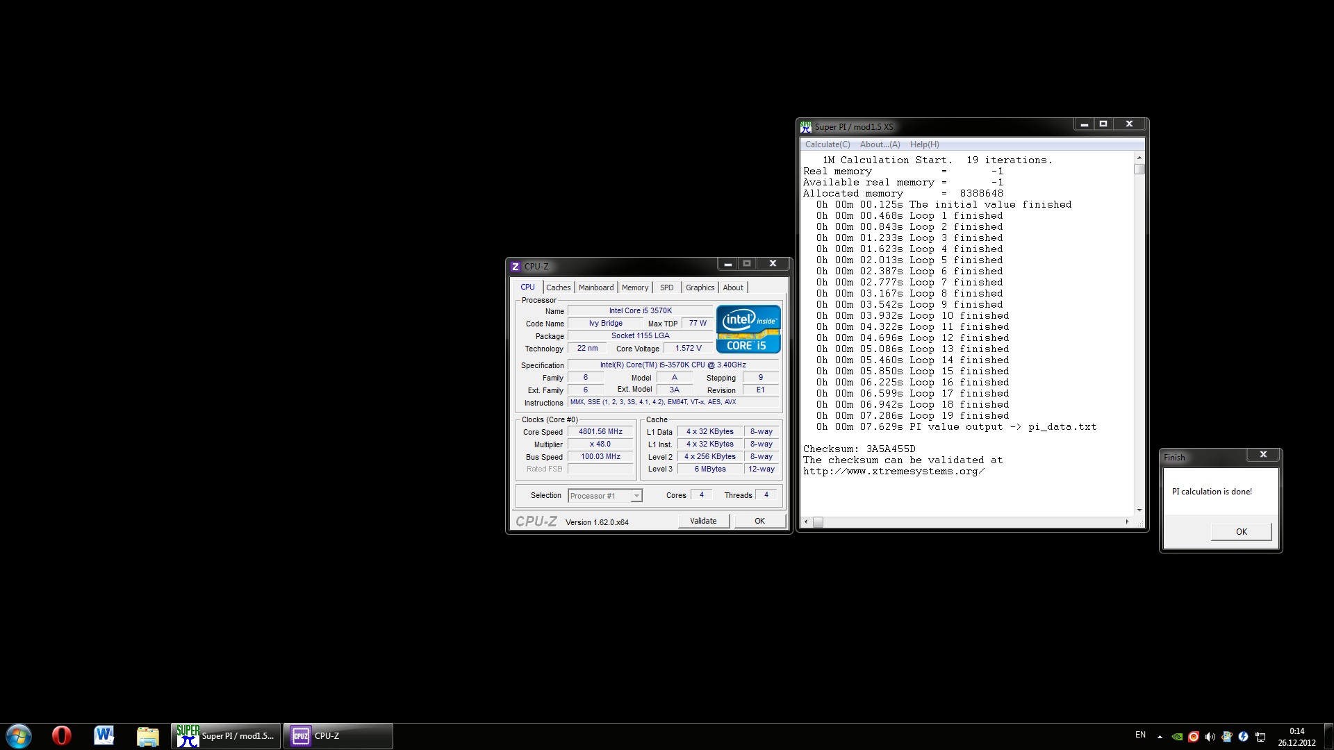

З.Ы: А вот мои 4800MHz, относительная стабильность (Linx 40минут + музыка + инет)
И это не разгон, это я так навскидку выставил вольтаж, множитель и Linx прогнал. А камень всё ещё прилично холоднее чем до вскрытия на 4500 :D
