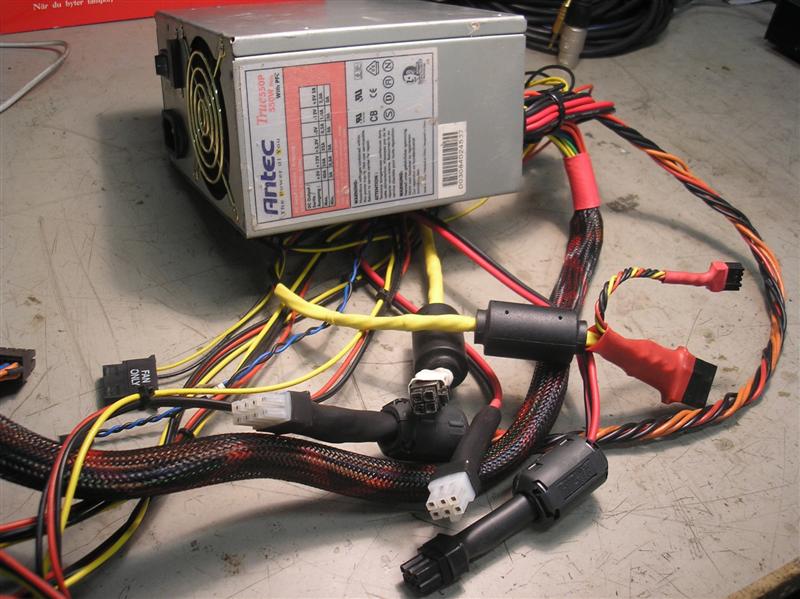

Foxtrot- практически любой (4/6/8-pin) можно сделать из ненужного ATX-connector-а, нужно только нужную часть вырезать ;)
Я добавил своему так 2x PC-E (6pin) и 8pin DualCore CPU Power: фотка, 91KB
(PCI-E провода специально одножильные- так ток удобнее измерять)
Это точно. Жаль у меня ненужных нет, а только 4\6\8 валяються :)
