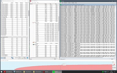

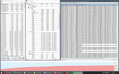

sewenstar писал(а):
600 наверное много будет? не? 1500 хотябы. У меня то зеркало было в начале - пастами доводил 3мя...
Да ты прав! Слишком грубо было бы, если это наждачная бумага. Я шлейвовал камнем NANIWA Super Stone #400, #1000, #5000 и напоследок #10000. Это камни от точилки для высокоточных заточек ножей. До зеркала, как у лезвий ножей, не удалось шлейфонуть, медная крышка от блока (cuplex kryos NEXT 2011/2011-3/2066, Acetal/Copper) была не совсем ровная. И, затачивать при подкюченных шлангах с водой оказалось не совсем просто.
Первый тест был примерно при 400 зернистости (эквивалент для наждачки не могу назвать, но было довольно зацарапанно) выше упамянутых камней и при заводской поверхности, той что не совсем ровной. Так как, я уже наносил ЖМ ранее (тот, что при использовании твердеет) и крышка от процесса была в эксплуатации, то теста с зеркальной поверхностью медного покрытия несмог провести. Результат (без подробного описания настроект разгона и потребности, так-как были не тронуты при тестах): 85 °C максимальная темература ядер (I9 7960x, direct die).
Второй тест проводил с боле менее ровной медной поверхностью. При этом максимальная зернистость камня была 10000: 81 °C.
Думается мне, что без разници какая поверхность меди, отполированная или нет. Более важным является сама поверхность, то есть её плоскостность.
Оба теста проводились с Prime95 в режиме AVX2 и при FFT size 120/120 min./max. минимум 25 минут.
Тест1.jpg [ 739.9 КБ | Просмотров: 857 ]
Тест2.jpg [ 771.67 КБ | Просмотров: 857 ]

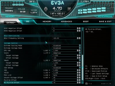

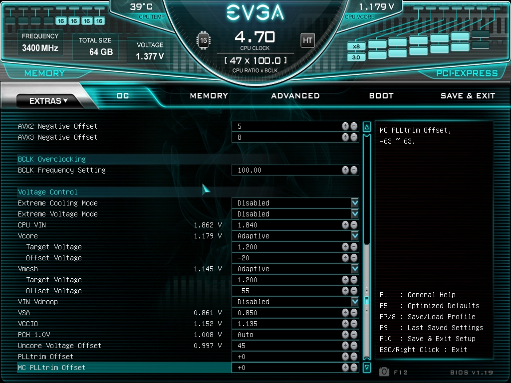

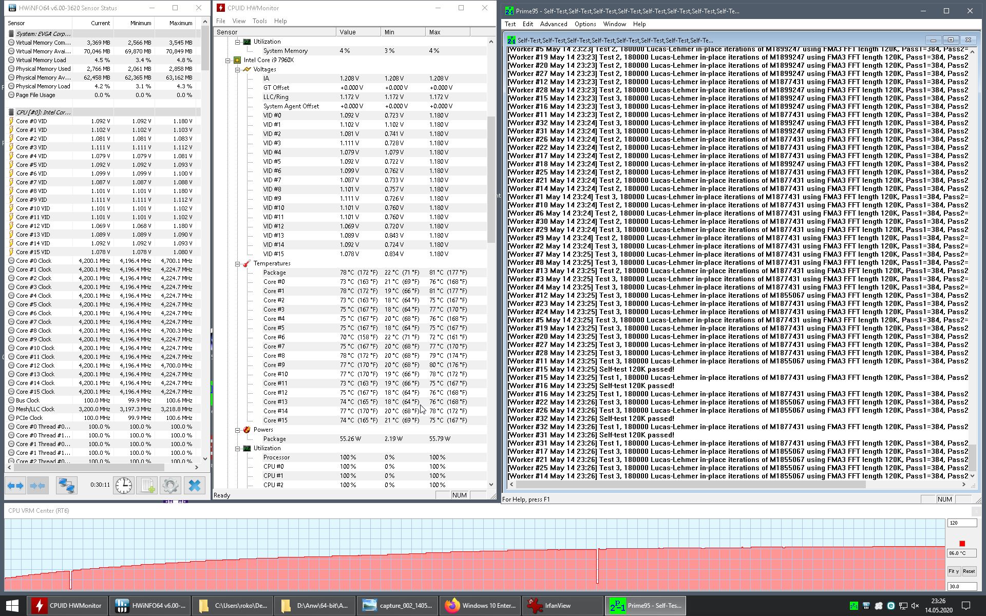

sewenstar
Режим адаптивный с негативным офсетом (как на скрине ниже). Плата Evga x299 Dark, и считать точную потребность процессора из ОС нельзя. Могу только на выходе из розетки на все компоненты сразу замерить.
В простое мощность равна 75 W. В нагрузке AVX512 и в выше упомянутом тесте с Prime95 в области 590-620 W. В нагрузке AVX512 и тесте с LinpackXtreme доходит до 660-700 W.
Добавлено спустя 5 минут 7 секунд:
актуализировал скрин. прошлый - это были не совсем стабильные настройки
200516162547.jpg [ 496.35 КБ | Просмотров: 763 ]
