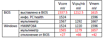

FX9590. 5000/2400/2133
Выставил medium, HPC включен, core C6 включен, остальные сберегалки выключены.
Таблица напряжений ниже.
BIOS F2, GA-990FXA-UD3 R5
Замеры: 2 верхние дросселя для КП;
8 нижних дросселей ядро;
51 ножка на памяти.
5 ГГц, линкс пройти не дал – выдал ошибку, 3DMark прошел. http://www.3dmark.com/fs/8178350
Без перезагрузки с 5 ГГц ушел на 4,8 ГГц с помощью AMD OverDrive.
Результат 4800/2400/2133.http://uploads.ru/MrY6L.png
Зафиксировать Vcore не получилось, скачки 12 мВ.
Был какой-то провал по шине, видно на HW!?
Собственно эксперименты, что-как советы.

Misjko писал(а):
что-как советы
хороший результат: совет простой - продолжать подбирать, указанные в табличке, параметры. почему решили что вольтаж cpu/nb в мониторинге равен 1.220в?
Значения двух групп HWiNFO64 мониторятся, высчитываются с помощью контролера IRF IR3564B и контролеров на высокой и низкой стороне врм.
верхняя группа наверное больше относится к CPU.
нижняя больше к CPU/NB.
VR VOUT в нижней пропорционально изменяется, думаю соответствует, при изменении Vcpu/nb - переименовал название.
Мощности и токи в этих группах соответственно соответствуют CPU и CPU/NB.
У меня стоит ваттметр на розетке системника, высчитав потребление ВК и остальных компонентов могу приближенно сказать, что мощности в этих группах высчитываются правильно.
Также температуры в этих группах равны фактическим на полевиках врм.
Еще до того, как приклеить радиаторы на тыл, измерял лазерным пирометром температуры тыла врм, они равны тем что показывал HWiNFO.
И именно полевики напротив двух верхних дросселей, включенные в схему с ними, имели температуры нижней группы, а все нижние полевики имели температуры верхней группы.
Сейчас, когда там радиаторы, температуры выровнялись.

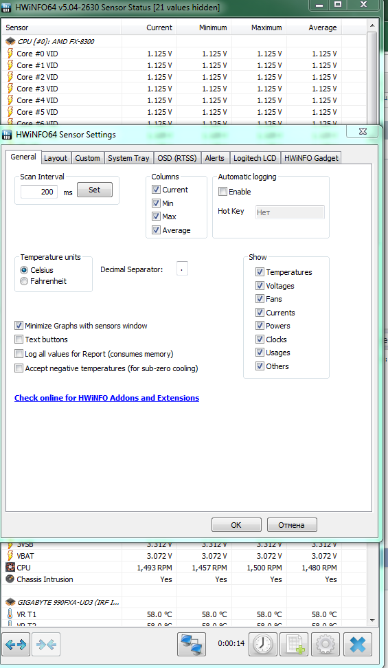

M_E_L писал(а):
Гига, что сказать...
гига нормальная :D не хуже твоей проц гонит ,только старт у неё чудоковатый с её двумя биосами
Тима99999
у проги которой температуры мониторишь время опроса уменьши ,тут же и увидешь температуру перегрева
допустим HWiNFO выставлено 2000 ms ,поставь 200ms ,только когда линкс будешь проходить для рекорда то время опроса наоборот увеличь

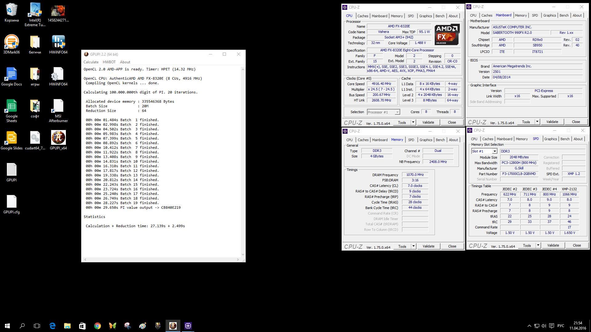

может я чего-то не понимаю... протестил проц на 5-5,1 ггц в gpupi на чистой винде, с твиками которые знаю, выдало ~25 секунд в 100m . Ближайший ко мне результат 15 секунд на 8320е http://hwbot.org/submission/3147298_inf ... 5sec_670ms :bandhead: как??? как он это сделал?
При этом глянул по 8350 то там тоже есть такие индивиды. :bandhead:
Первый чувак теперь тестит 8370е и выдает 16 секунд http://hwbot.org/submission/3156089_inf ... 6sec_186ms :bandhead: моя не понимать.

qefir
Кукурудзяяяяяяяяяяяян :D

Misjko писал(а):
VR VOUT в нижней пропорционально изменяется и думаю соотносится с Vcpu/nb - переименовал название.
похоже в вашей версии HWiNFO64 этот параметр только "измеряется" и высчитывается, но никак не мониториться по ходу линкса: попробуйте найти и установить мою вверсию проги, там Vcpu/nb четко мониториться параметром VIN5: http://uploads.ru/h6Yo1.png

Регистрация: 08.03.2010
Откуда: Орел/нерезиновс
cannibal_pro все ограничения сняты, по гайду из шапки.
Добавлено спустя 4 минуты 20 секунд:
liten гоняю с открытым окном, дома градусов 12, чему там троттлить?

Регистрация: 15.11.2005
Откуда: Барнаул
qefir, а твой-то скрин где?
Вступай в сильнейшую команду по бенчмаркингу - Team Russia
Anarebe я скрин делал только на 10 винде с частатой 4,9.
image_id_1621213.jpg [ 256.61 КБ | Просмотров: 904 ]
#nfswnotdead
13900k/b760prors/48gb/5080/750W/Вода
для FX уже больше 8гб и не нужно у меня для этого есть пару SSD по 60 гигов(С)Prof
Откуда: Барнаул
у тебя OpenCL 2.0 AMD-APP, у него OpenCL 1.1 AMD-APP, у тебя настройки 20М 64, у него 1M 32. И судя по всему у него ещё и винда потвикана максимально. Вот отсюда и разница. Ещё один твик заключается в отключении HPET, можно прилично выйграть, но снижается стабильность, и бенч может завершится с ошибкой. Тот чувак кстати не использует твик с отключением HPET.
Добавлено спустя 4 минуты 4 секунды:
Сравни результаты:
http://hwbot.org/submission/3121103_
http://hwbot.org/submission/2914699_
