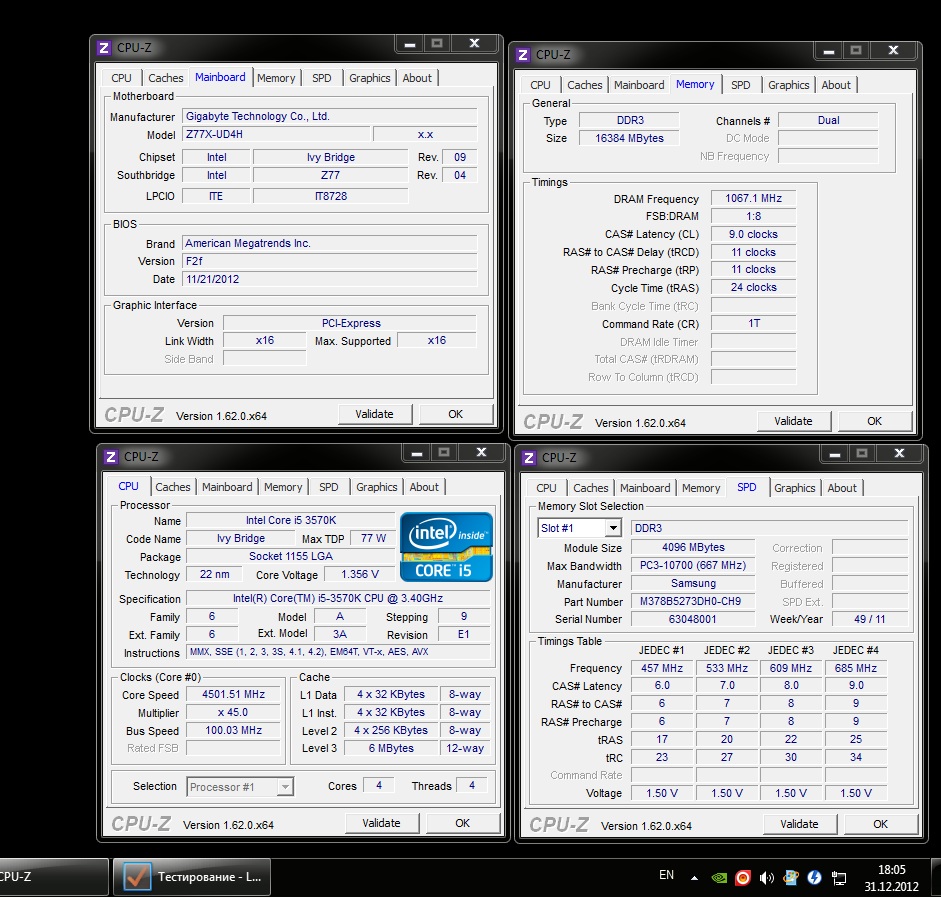

krot99 писал(а):
, расскажете покупателю, что "кормили" его 1,572(!) вольтами?
А что были сняты показания с точек замера мультиметром, что бы говорить "чем кормили"?
Гигабайт завышает реальные показания, ASUS Maximus V Extreme уменьшает реальные, так что только мультиметр в руки и показания с точек замера :D При чём на постоянку 4500 1.3v

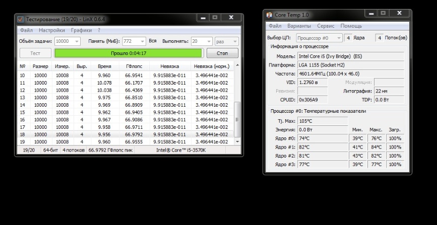

MASTER., без LinX - ваша картинка ни о чём...
Закончил с охлаждением своего процессора.
Купил кулер Cooler Master Hyper 412 pwm. Под крышкой проца ЖМ-6, под кулер тоже ЖМ-6 намазал.
Вот результат модификации, стабильно на 4600:
На постоянку оставил на 4500 Мгц...

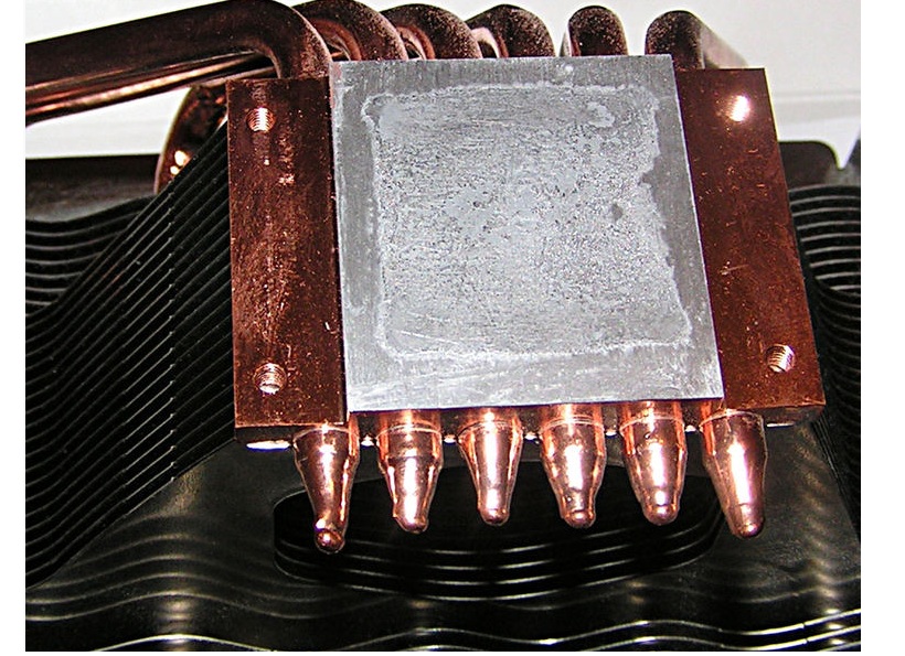

Рез кулер жм-6, смотрим поры огромные :-) и беда на поверхности.

Регистрация: 17.09.2012
Откуда: Воронежская обл
А я процесс замены ТИ "задокументировал":
На этой картинке под крышкой MX-4:
С "родной" пастой скрин, к сожалению, не сделал. Было ещё на 4-5 градусов горячее.
А здесь уже ЖМ-6:
Разница по ядрам от 12 до 19 градусов!

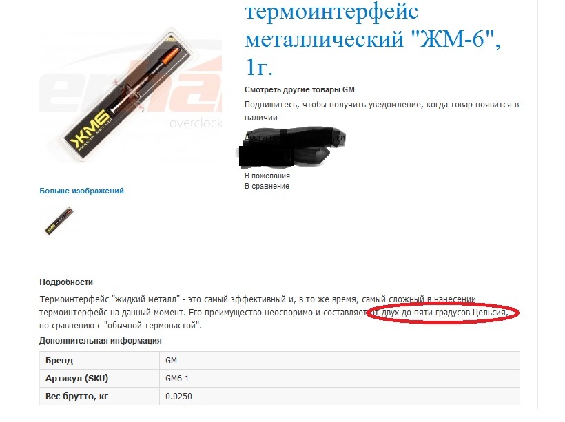

Снижение от 2-х до 5 градусов - это при применении ЖМ-6 между процессором и кулером!
У меня с ЖМ под кулером градуса на 4 температура снизилась...

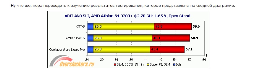

fear factor писал(а):
Посмотри где КПТ разных вариаций, и где ЖМ
да и всмомним прошлое :D
Затем поизошло чудо, на 17 градусов и выше :D

MASTER.
дедушка, ты живешь прошлым... той картинке что ты привел уже более 6 лет и она не отражает реального положения дел, и если ты не в состоянии осознать что в случае того теста ЖМ за 2006 год под крышкой на ядре проца находилась высохшая термопаста, которая выступала в роли "термоизолятора" и ЖМ не мог сделать из Гэээ -> конфетку - то мне тебя искренне жаль... Купить мозги не помешает...
А если тебе хочется потрепаться на тему ЖМ - вот туда и *дуй Жидкий металл как термоинтерфейс (FAQ на первой странице)

MASTER.
а так же ты не осознаешь что Venice E6 в тех условиях теста что задал Jordan потребляется всего 80-90 W - конечно в таких условиях (термоизолятор на ядре под крышкой, малый термопоток от ядра) разница в температцурах проца от совковой термопасты и жидкого металла будет незначительной... жаль что с возрастом приходит вместо опыта - маразм в мозги...
Кста, твой при 1,57V 4800 MHz потребляет немалые 167 W - там разница между ЖМ и КПТ на ядре под крышкой была бы градусов 30-40

cannibal_pro писал(а):
у многих этот останется на долго возможно... вот для таких и тем
Жидкий металл намертво присохнет в кулер, для тех у кого ЖМ крышка + кулер.
Для тех у кого на долго!
