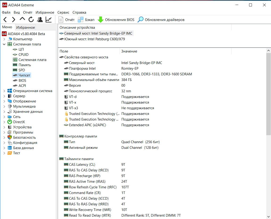

CKBO3HOE писал(а):
Что за железо используется для сетевухи?
Сетевуха тухлая, реалтек, кажется RTL8111G. Я даже не пробовал к ней что-либо подключать, сразу воткнул дискретку Intel (в своё время тестировал 8111G - жестоко режет скорость в гигабитной сети).
CKBO3HOE писал(а):
Поддерживают платы VT-d?
А как это определить (мне просто без надобности)? Аида64 в свойствах северного моста пишет, что VT-x,VT-d поддерживаются, VT-x3 - нет. Так что думаю, если проц поддерживает, то поддерживается. Плата Huanan 2.46
aida.PNG [ 97.76 КБ | Просмотров: 1558 ]
